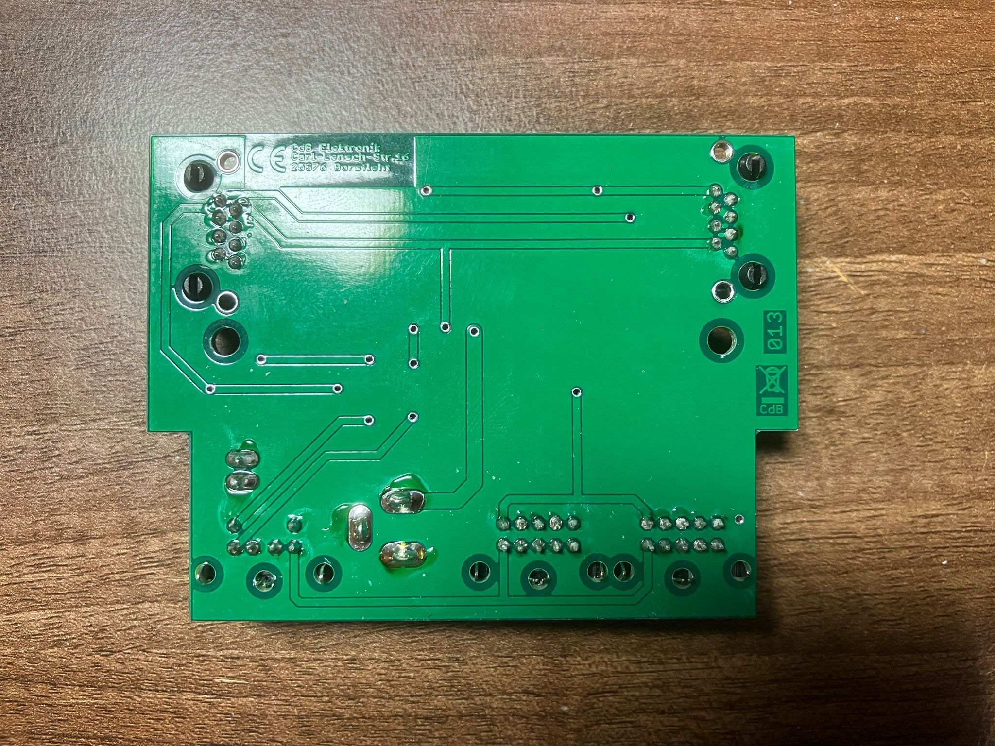

Hallo!
Ich habe mehrmals im Forum gelesen, daß Startpunkt 2 und Startpunkt CS2 gleich sind, man nur etwas an der Platine umlöten müsse. Da ich gerne das Gleissignal mitgeben möchte, würde ich das umlöten wollen. Leider habe ich nirgendwo herausgefunden, welche Punkte an der Platine verlötet werden müssen. Hat jemand von euch dazu eine Information (die Leiterbahnen Reverse-Engineeren würde ich mir gerne sparen, da potentiell fehleranfällig).
Viele Grüße, Clemens

Hallo Clemens,
da gibt es leider nicht die Antwort drauf. Im laufe der Jahre gab es da verschiedene Layouts und so sitzen die Pads mal da und mal dort.
Auf der Platine steht eine Nummer, die hilft weiter.
Es muss aber nur umgelötet werden, wenn man das Gleissignal über den miniDIN6 Stecker ins das Buskabel einspeisen will und das dann über AnnexPunkte an die Märklin Booster verteilen möchte.

Die Platinenversion ist 013. Use-case bei mir ist, daß ich folgende Config vorliegen habe:
CS3 Master -> DIN-9 -> DIN-6 -> Startpunkt -> Patchkabel -> Sternpunkt -> Patchkabel -> Startpunkt -> DIN-6 -> DIN-6 -> CS3 Slave
Gefühlt muß ich da das Schienensignal im Bus durchschleifen, da die CS3 Slave als Booster auf einem anderen Gleisabschnitt agieren soll.
VG, Clemens
Anbei die Bilder der Platine:
https://i.postimg.cc/rqp8B8qx/77dbe9c1-c694-4c98-aa8c-58f0bdd15029.jpg
https://i.postimg.cc/wg2q4tY9/b3826...d2af.jpg
Bearbeitet von hcl am 03.12.2023 20:10

Hallo Clemes,
den Aufbau habe ich noch nie versucht... Die Slave CS als Booster zu nutzen...
Müsste aber auch gehen.
Ich habe mal ein Bild dran gehängt.
Die zwei grünen Kreise, dort müssen die lötbrücken geschlossen werden.
Die zwei blauen Kreise, da sitzen 0 Ohm Widerstände, sollte man entfernen oder nichts an die Schraubklemmen anschließen...
Beide StartPunkte müssen so umgelötet werden!

Vielen Dank! Das war auch die Stelle, die ich durch Ansehen der Platine vermutet habe.
