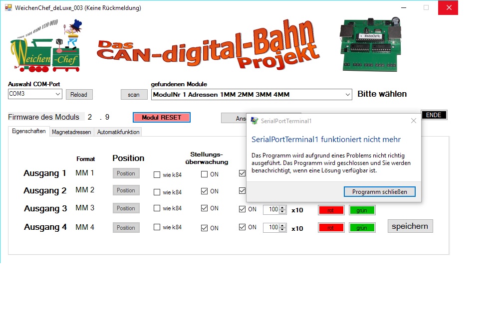

ich habe gerade ein Problem mit einem meiner Weichenchefs. Ich möchte gerne die Deluxe-Funktion mit einer anderen Adresse belegen.
Wenn ich aber mit dem Servicetool auf den ersten Weichenchef zugreifen will kommt immer die Fehlermeldung
"SerialPortTerminan1 funktioniert nicht mehr".
Ich habe bereits mehrere Versionen des Servicetools ausprobiert ohne Erfolg. Die Fehlermeldung kommt auch nur bei dem Modul Nr. 1. Bei allen anderen Modulen funktioniert es.
Einen Reset des Moduls kann ich leider nicht durchführen da die Fehlermeldung immer schneller ist.
Kann mir vielleicht jemand weiterhelfen. Danke.

Hallo Jens,
da gibt es es ein besonderes Tool für
http://www.can-digital-bahn.com/infusions/pro_download_panel/download.php?did=66
Damit ein Reset auf das Modul senden, dann sollte es wieder gehen.

es hat funktioniert. Danke.
