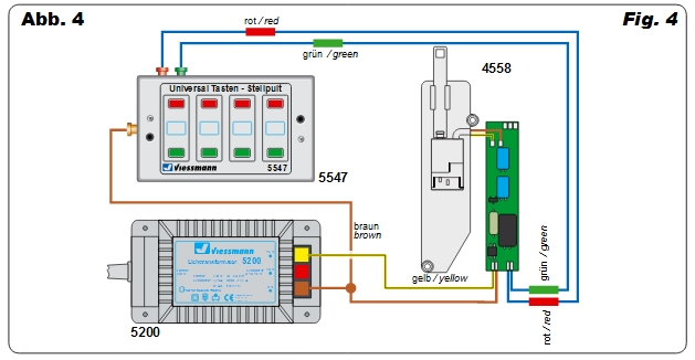

in der Bedienungsanleitung habe ich folgende Aussage gefunden:
"Ansteuerung im Analogbetrieb
Den Viessmann Weichenantrieb können Sie auch in konventionell gesteuerten Modellbahnanlagen einsetzen.
Sie können ihn sowohl mit Wechselstrom als auch mit Gleichstrom betreiben.
Sobald Sie den Antrieb an Betriebsspannung anschließen, erkennt der integrierte Decoder automatisch, ob er
analog oder digital angesteuert wird und stellt den
entsprechenden Betriebsmodus ein.
Konventioneller (analoger) Betrieb
Im konventionellen (analogen) Betrieb schalten Sie den Weichenantrieb mit geeigneten Tastenstellpulten (z. B.
Viessmann Tastenstellpult Art.-Nr. 5547).
Schließen Sie den Weichenantrieb und das Tastenstellpult wie in Abb. 4 gezeigt an. Verwenden Sie einen geeig-
neten Transformator (z. B. Viessmann Art.-Nr. 5200). "
Und statt des Tastenstellpult eben den WeichenChef.

najaaaaa..... aber nicht den Weichenchef MOTOR, den auf keinen Fall.
Den Weichenchef dann aber auch nur, wenn er die Magnetantriebe genau so ansteuert wie es ein Tastenstellpult tut (wechselweise geschaltet werden die beiden blauen (Masse-)-Anschlüsse, normalerweise als Momentkontakt). Ich wäre mir da nicht so sicher, ob aus dem Weichenchef das rauskommt, was analog in den Viessmann rein darf. Das weiß Thorsten sicher besser.

im vorliegenden Fall Deiner ursprünglichen Fragestellung ersetzt der Weichenchef-Motor den im 4558 enthaltenen Dekoder.
Wenn Du jedoch etwas mehr basteln willst und Unterflur-Montage infrage kommt, dann sind die Hoffmann-Antriebe gut geeignet. Eine Billigvariante (mit allen Unwägbarkeiten) gibt's beim C*.
