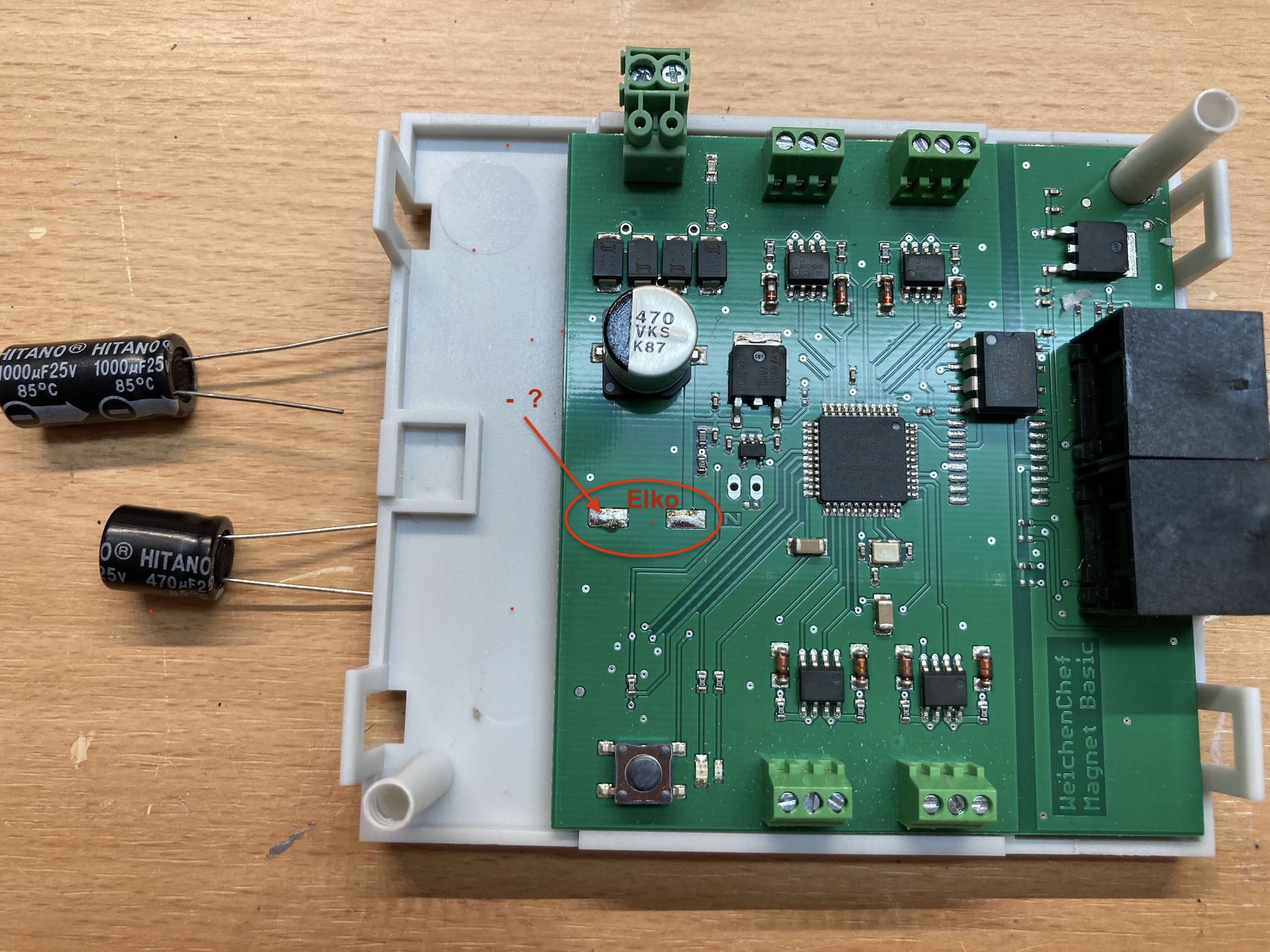

Interessant ist, dass die Weichen sich problemlos schalten lassen, wenn ich sie direkt mit dem Netzteil betreibe. Wo im WeichenChef Basic wird all der Strom verbraucht/gefressen/verdampft?
Ich nehme an, die Lötpads unterhalb des Elko auf der Platine sind für den Zusatzelko gedacht. (Welches ist die Negativ-Seite? Schwarz?)
Soll ich einen 470 F Elko nehmen oder grad einen 1000 F ?

Autor RE: WeichenChef Basic zu schwach (?)   7 # 16 top
Oldie
Beiträge: 62
Ort: CH-Oberweningen
Eingetreten: 10.08.17
Eingetragen am 19.02.2024 13:02
OK, Anhang hat funktioniert!!

Hallo Gienrico,
ja, so müsste es sein.
Messe doch einfach mal nach. Ich habe die Platinenlayouts nicht alle im Kopf.

Hi Thorsten
Es hilft alles nix.
Ich habe es mit einem Zusatzelko versucht, zuerst 470 µF, dann 1000 µF -> keine signifikante Veränderung!
Dann habe ich schweres Geschütz aufgefahren: Trafo 70 VA, 5 Amp. -> auch kein Erfolg.
Ich glaube, da musst du noch einmal über die Bücher.
Und ich muss schauen, dass ich irgendwoher alte WeichenChef Magnet bekommen, die schaffen das nämlich locker!!
Gruss Gianrico
