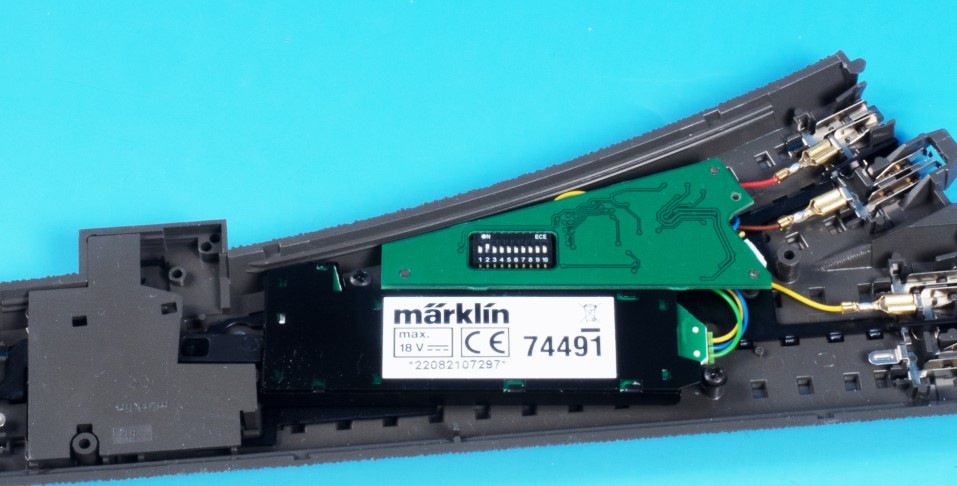

Hallo, ich habe eine Frage zum neuen Weichenchef AC. In der Bedienungsanleitung wird Folgendes gesagt : "... 74491, dieser ist gemäß seiner Anleitung nicht für den Betrieb mit Wechselspannung gedacht". Ich habe in die Anleitung von Märklin zum 74491 gesehen und dort steht als Schaltspannung "AC/DC 16 V", demnach müsste auch der Betrieb an AC erlaubt sein. Habe ich etwas übersehen oder falsch verstanden?

vor einigen Jahren noch, hättest Du recht gehabt...
Im Bild siehst Du einen aktuellen Antrieb, die haben schon seit ein paar Jahren einen Aufkleber und schaue mal was da steht...
(Size: 86.5Kb, px: 957x486)

Hallo Thorsten, danke für das Feedback. Dann passt die Anleitung wohl nicht zum Aufdruck :-(
