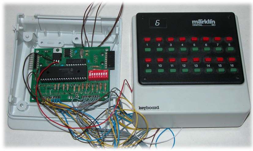

hier mal eine kleine Bastelanregung zum kommenden Wochenende...
Wer sein Keyboard 6040 auch an der CS2 oder gar zusammen mit der MS2 und Gleisbox benutzen möchte, sollte sich das einmal anschauen...
Es muss lediglich die alte untere Platine gegen eine CAN-Standardplatine mit entsprechende Firmware getauscht werden, schon spricht das Keyboard CAN...
Von der Funktion und der Bedienung entspricht es dem alten Gerät oder der Beschreibung des WeichenKeyboards http://www.can-digital-bahn.com/mod...#Mod_Top
Einen ausführlicheren Umbaubericht werde ich noch schreiben, ich muss sehen wie ich dazu komme.
