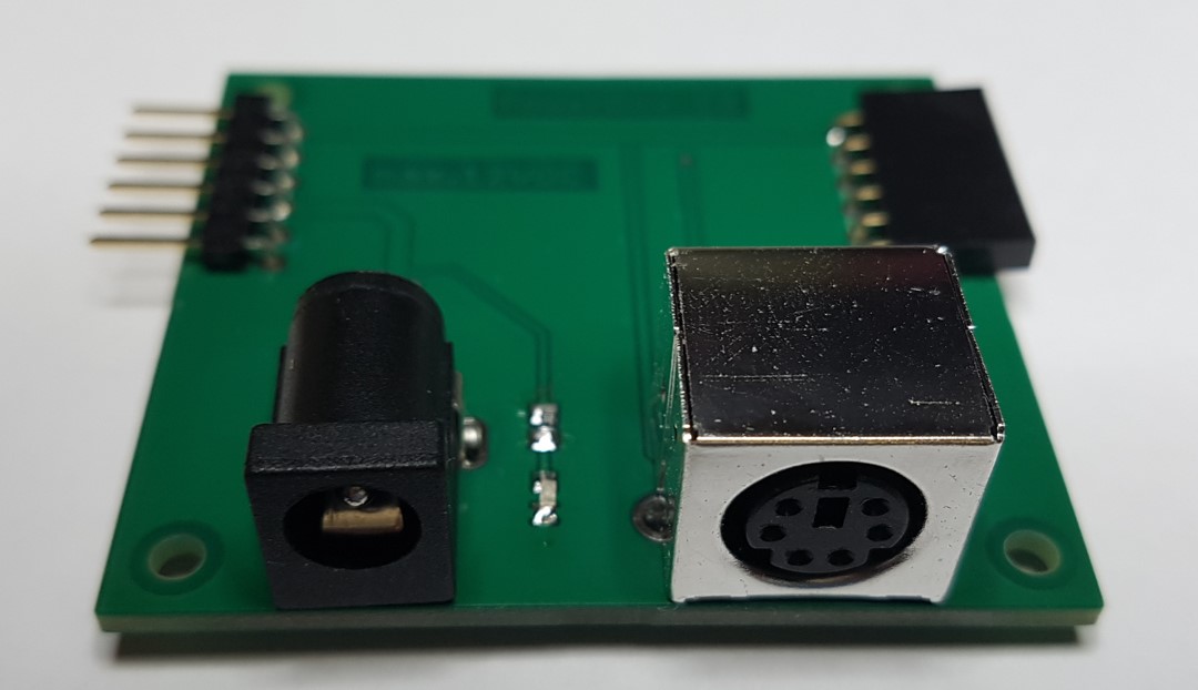

ich habe mal eine PowerBox CS gezeichnet. Wenn ich mal wieder Platinen bestelle und ich dann auch dran denke , werde ich die mal mit bestellen.
Kommen also frühhhhhhhhhhhhhhhhhhhhhhhsten Ende Januar.

Autor RE: Anfängerfrage GBS   5 # 5 top
Beiträge: 2300
Eingetragen am 21.04.2025 16:51
es hat zwar deutlich länger gedauert aber nun gibt es auch die PowerBox CS.
Ich werde die ersten Module nächste Woche zu Spielzeug Meiners bringen, dann werden die da auch später im Shop auftauchen.
Anschluss wie die anderen nur nun eben mit dem Kabel 60123 direkt an die CSx
