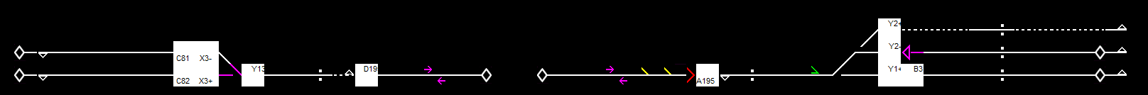

Seit einigen Tagen habe ich ein Problem mit der Darstellung der Signale in ILTIS.
Die Darstellung als Domino67 funktioniert allerdings korrekt.
Siehe die Bilder dazu.
Was mache ich hier falsch?
Danke für eure Hilfe.
Michi

Hallo Michi,
das gleiche Darstellungsproblem nur bei ILTIS hatte ich auch mal. Ich glaube das lag an einer fehlerhaften Bitmap-Datei. Hast du schon die neueste Version 10.8 B120 heruntergeladen?
Gruss, Thomas

Hallo Thomas
Danke für deinen Hinweis. Ich habe vor ca. 2 Wochen hier https://www.domino-67.ch/downloads.htm die letzte Version herungergeladen. Sie ist zwar mit 10.6 angeschrieben.
Gibt es irgendwo noch mehr oder andere Versionen?
Da ich die Anlage nicht zu Hause habe, müsste ich beim nächsten Besuch nachsehen und herausfinden, welche Version das genau ist.

Hallo Michi,
hier https://www.modellstw.de/ModellStw/...lstw.htm
kannst du die neuste Version 10.7. B120 herunterladen.

Guten Tag Michi
Bei deiner Iltis Darstellung fehlt ein Satz der Bitmapdateien. Der Iltis-Ordner muss im gestarteten Modellstw Version vorhanden sein. Ansonsten hast du die beschriebenen "Löcher". Das ist mir bei einem Update auch mal passiert... In der Hitze des Updategefechtes möchte sofort weitergefahren werden
Angehängt ein Screenshot der Oberfläche, wenn Iltis komplett ist.

Hoi zäme
Vielen Dank für eure Hinweise. Ich werde eure Tipps beim nächsen Besuch bei er Anlage "ausprobieren".
Michi

Ich habe die Symbole für ILTIS im aktuellen Ordner von Modellstellwerk. Trotzdem wird das Gleisbild nicht korrekt angezeigt, nachdem die Anlage initialisiert wurde.
Im Anhang je ein Bild vor und nach dem Initialisieren.
