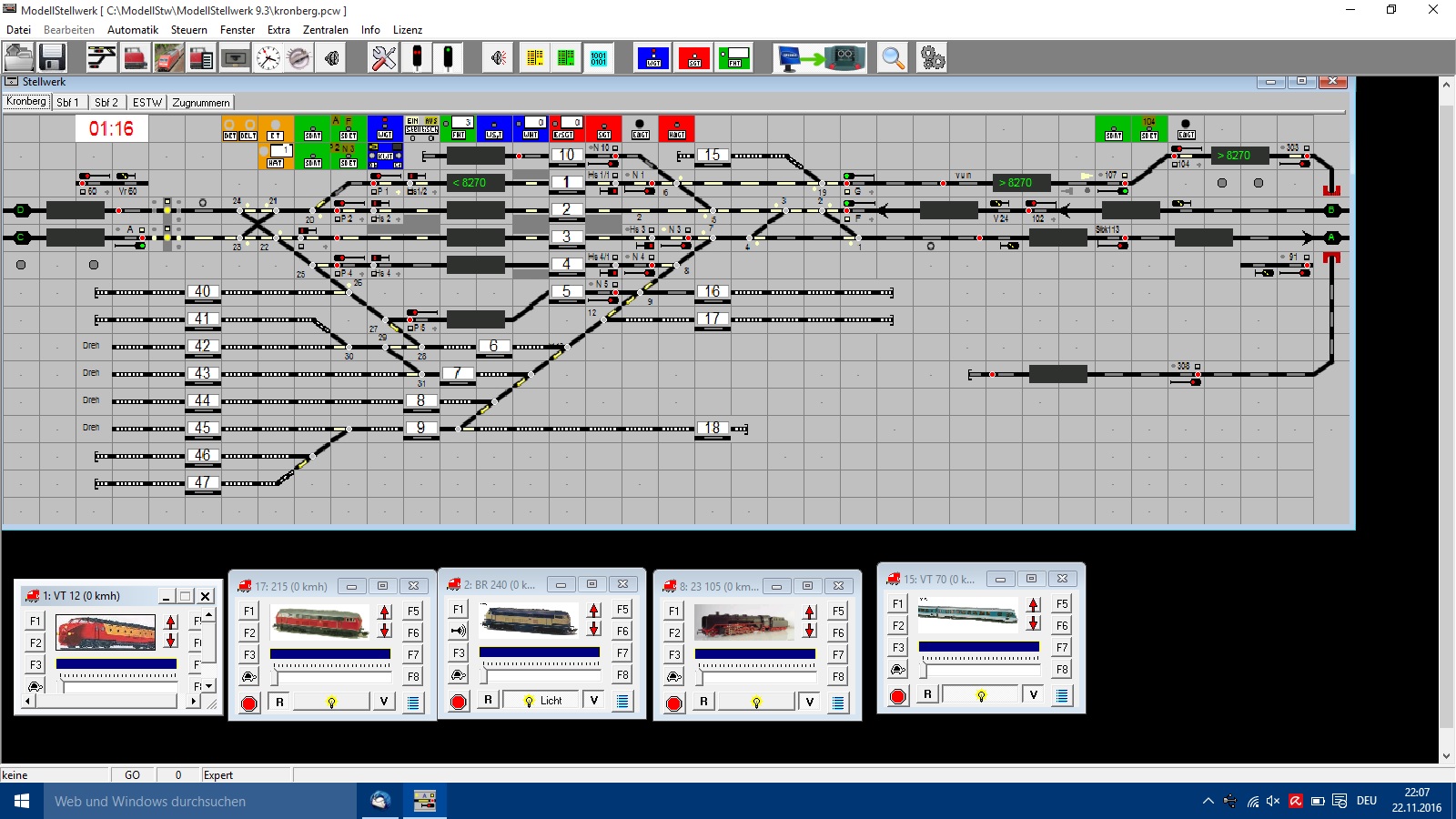

deine Angaben kann ich nicht bestätigen. Siehe auch Anlage.
Die Ursache ist mir auch nicht schlüssig. Ich habe dazu mal Versuchsweise die Durchrutschweg Weichen mit einbezogen.
Auch da leuchtete am Ausfahrsignal der Festlegemelder nicht. Und wenn ich auch den Block im Durchrutschweg in die Einfahrfahrstrasse
einbeziehe, bleibt am Ausfahrsignal der Festlegemelder dunkel.
Überprüfe doch mal das Start und das Zielsignal oder hänge mal ein srennshot der betreffenden Fahrstrasse an
Im Anhang mein Stelltisch: Bitte mit rechter Maustaste und "Grafik anzeigen" vergrößern
(Size: 413.46Kb, px: 1600x900)
