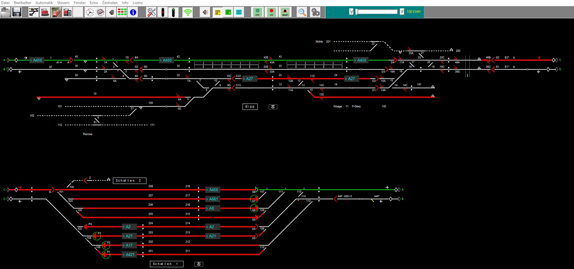

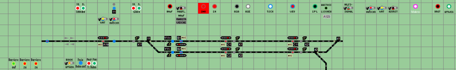

Seit einigen Tagen habe ich ein Problem mit der Darstellung der Signale in ILTIS.
Die Darstellung als Domino67 funktioniert allerdings korrekt.
Siehe die Bilder dazu.
Was mache ich hier falsch?
Danke für eure Hilfe.
Michi

das gleiche Darstellungsproblem nur bei ILTIS hatte ich auch mal. Ich glaube das lag an einer fehlerhaften Bitmap-Datei. Hast du schon die neueste Version 10.8 B120 heruntergeladen?
Gruss, Thomas

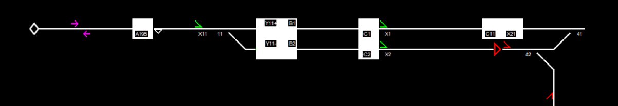

Guten Tag Michi
Bei deiner Iltis Darstellung fehlt ein Satz der Bitmapdateien. Der Iltis-Ordner muss im gestarteten Modellstw Version vorhanden sein. Ansonsten hast du die beschriebenen "Löcher". Das ist mir bei einem Update auch mal passiert... In der Hitze des Updategefechtes möchte sofort weitergefahren werden
Angehängt ein Screenshot der Oberfläche, wenn Iltis komplett ist.
