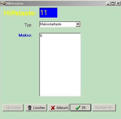

ich habe noch eine Lösung gefunden:
Makros nicht nur über einen (Beleg)-Melder auslösen - ein neues Feature von Modellstellwerk
Bild: Zwei Tasten und Weiche
Ich habe zwei Tasten eingefügt – Makrostarttasten – die die Weiche 100 stellen sollen.
Über – Bearbeiten – Außentasten – Makrotasten einfügen und die Nummer für die Tasten festlegen
– bei mir Taste 11 und 12
Taste Bearbeiten
Bild: Hilfstasten
Oben die Nummer der Taste
Typ: Makrostarttaste auswählen
Makro: Bei mir waren es die beiden Makros 6 und 7
Mit OK die Eingabe nachdem beide Hilfstasten bearbeitet sind beenden.
Die Nummer des Makros wird in dem Tastensymbol dargestellt
Makros einrichten und abspeichern.
Sie werden nicht mit der Anlagendatei gespeichert und geladen!
Wenn ich die Tasten 6 oder 7 anklicke, schaltet die Weiche. Die Befehle im Makro werden abgearbeitet.
