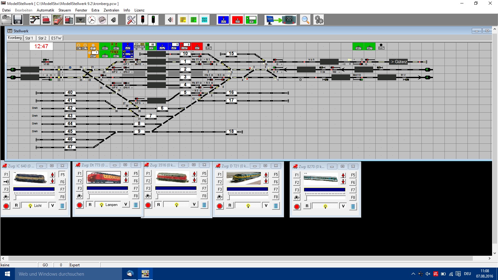

Hallo liebe Mitstreiter,
heute morgen bin ich mal wieder im Automatikbetrieb gefahren.
In einer Sequenz stellten sich jedoch zwei Fahrstrassen ein, die ins gleiche Gleise führten.
Von den Einfahrsignalen "A" und "F" zeitgleich nach Gleis 1.
Nachfolgend habe ich diese Fahrstrassen manuell eingestellt. Es geht.
Wie ist das möglich???
daten_10072016.zip  (Size: 27.15Kb, 828 Hits)
(Size: 391.38Kb, px: 1600x900)

bei mir sind Gegeneinfahrten nicht möglich, vielleicht sind bei Dir die Blocks mit den jeweiligen Asig nicht vollständig in den Fahrstraßen implantiert (Bahnhofgleis hat eine Lücke)???
siehe PDF...

ich habe jetzt die Weichen im Durchrutschweg mit einbezogen. Damit ist die Sicherheit wieder hergestellt.

das Bahnhofsgleis, dass für beide Fahrstraßen als Ziel dient, sollte ausreichend sein, um den gegenseitigen Ausschluss herzustellen. der D-weg ist eine zusätzliche Möglichkeit.
Ich habe die D-wege nicht einbezogen, da es nicht der Abschnitt (ModellStw) sein kann, sondern nur eine Weiche und damit das Fahren ziemlich blockiert wird.
Der Vorbild D-weg ist normalerweise in der 60 er Technik, nur der Abschnitt hinter den Ausfahr Signalen bis zur Weiche und nur bei besonderen Gefahrenstellen sind auch die Weichen in Anspruch genommen worden.
