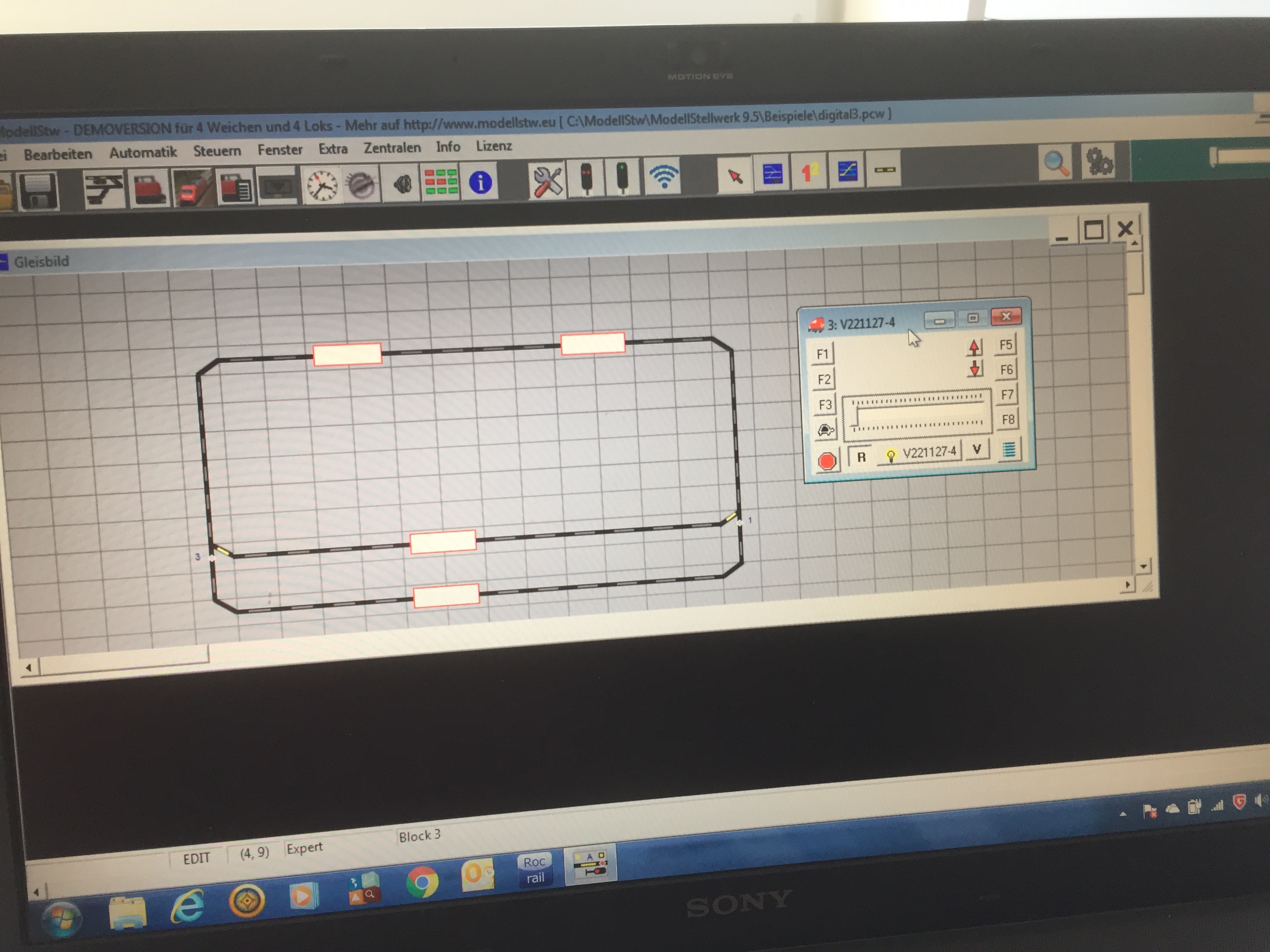

vielen Dank für Deine schnelle Hilfe. Den Fehler habe ich beseitigen können.
Nun das andere Problem.
Ich kann die Lok nicht in das Blockfenster hineinziehen. Beim Anklicken des
Lokfensters erscheint ein Kreis mit einer diagonalen Linie.
Im Anhang lasse ich Dir ein Bild meines Beispielplanes zugehen.
Ich hoffe, Du kannst mir auch hier helfen.
Vielen Dank für Deine Mühe
Wolle

Hallo Wolle,
auch von mir Herzlich Wilkommen im Forum.
Ich habe mir dein Bild angeschaut und mir ist aufgefallen, dass du die falschen Symbole im Geleisplan eingezeichnet hast.
Für die Zuganzeige in den Blöcken mußt du die Weisen Symbole mit dem schwarzen Rand einzeichnen.
Die von Dir gezeichneten Symbole sind für die Geschwindigkeitsmessung!!
Auch muss die Lok richtig angelegt sein. Wenn alles stimmt, dann kannst du einfach mit der rechten Maustaste die Loknummer aus dem
Lokfenster in die Zuganzeige Sybmbole ziehen.
Tipp: Lade dir mein Praxishandbuch von Ronalds Seite herunter da habe ich auch nochmals alles beschrieben.
Auch die anderen Handbücher immer erst mal durchlesen.
Ich hoffe dir weitergeholfen zu haben und wünsche dir nun viel Spass mit Modellstellwerk.
Mfg Uwe Frömmgen

Hallo Uwe,
vielen Dank für Deine Antwort.
Leider ist bei mir in Gleiselemente Extra kein weisses Symbol mit schwarzem Rand enthalten.
Es sind schwarze, weisse mit rotem Rand und ein Symbol "Block" vorhanden.
Wenn ich das Symbol "Block" in den Gleisplan ziehe, kann ich die Lok ebenfalls nicht anlegen.
Was mache ich falsch?
Mit freundlichem Gruß
Wolle25

Hallo Wolle,
das ZN Symbol ist auf der gleichen Tafel (Gleisymbole < Extra) in der das benutzte Geschwindigkeit Symbol ist und hat auch das gleiche Aussehen wie dieses, nur halt schwarz statt rot umrandet.
Uwe hat es gesehen, ich war auf dem alten Thread.

Eingetragen am 04.03.2018 18:01
leider habe ich dieses Symbol nicht unter Gleiselemente Extra.
Es sind das Symbol Weiß mit rotem Rand und ein völlig schwarzes in diesem Fenster.
Ich bitte um Hilfe!
wolle

Hallo Wolle,
Wenn Du unter Extra - Bearbeiten - Einstellungen die Markierung bei Experten-Modus entfernst, bekommst Du das schwarz umrandete Feld welches Du in dem Gleisplan platzierst.
Die Blöcke müssen eingerichtet sein und die Lok angelegt um die dann, nachdem die Anlage gestartet ist, vom Lok - in das Zugnummernfeld zu ziehen.

Eingetragen am 05.03.2018 09:25
vielen vielen Dank für Deine Hilfe.
Ich konnte die Loks übernehmen und nun geht es weiter.
mit freundlichem Gruß
Wolle
