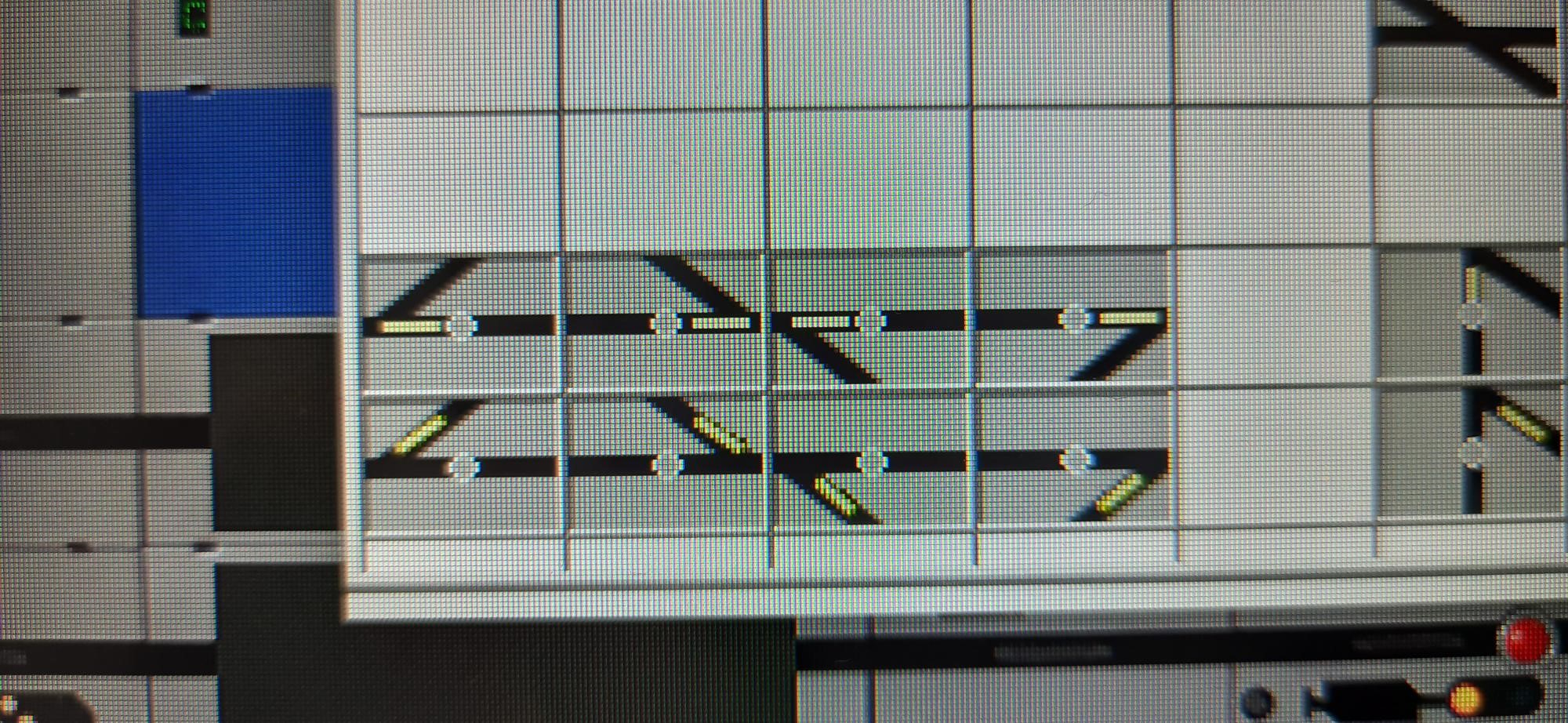

nachdem ich mir nun meine Stellwerke neu gebaut habe (auf 2 Multitouchscreenmonitore verteilt), gibt es ein Problem mit den Weichen und deren Geschwindigkeiten.
Um Platz zu sparen musste ich die platzsparenden Weichenversionen einsetzen, siehe Foto im Anhang.
Leider gibt es das Problem mit diesen Weichen, dass bei Stellung "Gerade" die Geschwindigkeit für Abzweig gefahren wird und bei Stellung "Gebogen" die Geschwindigkeit für Geradeaus gefahren wird.
Wenn ich die nicht platzsparenden Weichen einbaue, dann funktioniert alles so wie es soll. Leider bin ich aus Platzgründen auf die platzsparenden Weichen angewiesen, vielleicht kann ja jemand helfen.
Ich habe das Gleisbild als ZIP mit angehangen, im SB 2 habe ich statt der Platzsparenden zum Test die Normalen eingebaut.
Grüße Stefan
Kurzer Hinweis noch zum Aufbau des Gleisbildes: In der Mitte befindet sich der Übergang von einen auf den anderen Monitor, deswegen sieht das da von den Tasten her etwas merkwürdig aus, aber das muss so ;-)

in dem von Dir beigefügt Bild kannst Du sehr schön die Grundstellung der Weiche erkennen. Der Melder zeigt diese an und das ist die Stellung ohne Geschwindigkeitsbegrenzung.
ps. Ich empfehle das Handbuch - Steilweichen - wäre eine Lösung 😉
Bearbeitet von Ulli9391 am 15.06.2021 16:15

achso..., dann muss ich also die Weichen mit der Grundstellung gerade verwenden, wenn ich für Geradeaus keine Geschwindigkeitsbegrenzung haben möchte, ich werde das sofort ausprobieren, wenn das klappt, mach ich ein Fass auf.
Danke für die Info :-)
Grüße Stefan

Hahaha..., also erstmal muss ich sagen..., JUHU es hat geklappt
Ich muss leider morgen arbeiten, deshalb fällt die Fassaktion aus..., aber es kommen ganz bestimmt irgendwann noch viele, viele andere Fragen auf...
Nochmals danke für den Tipp, die Anleitungen Teil 1 bis 3 habe ich zwar schon x Mal durchgelesen, aber über die Steilweichen bin ich leider bislang nicht gestolpert.
