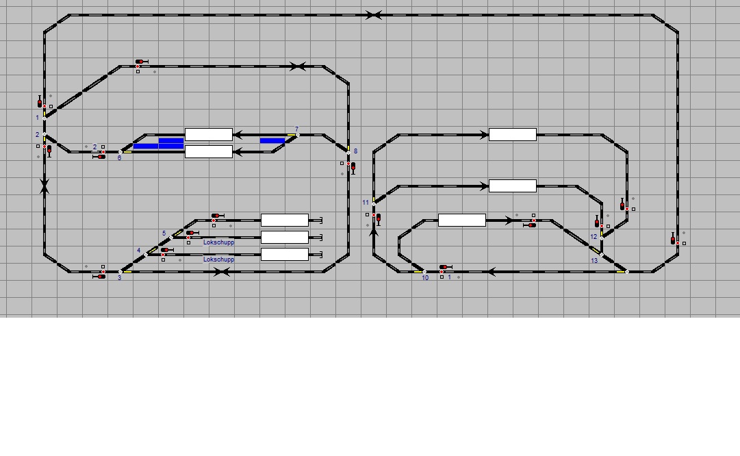

Hallo Andy,
so langsam kommt Licht ins Dunkel, wenn auch nur sehr langsam.
Ich werde mal versuchen ein paar Signale zu stellen und dann das Ergebnis hier mal einstellen.
Was für mich noch nicht klar ist, muss ich z.B. bei einem Blockabschnitt am Ende ein Signal aufstellen dass dann für den nächsten Blockabschnitt gilt oder werden sie Signale ganz am anfang eines jeden Blockabschnitts aufgestellt.

So,
ich habe jetzt auch mal ein bisschen gebastelt und das Gleisbild mit den Signalen bestückt so wie ich gedacht habe, keine Ahnung ob das so richtig ist.
Rechts ist der Schattenbahnhof und links in der Mitte ist der zweigleisige Bahnhof.
