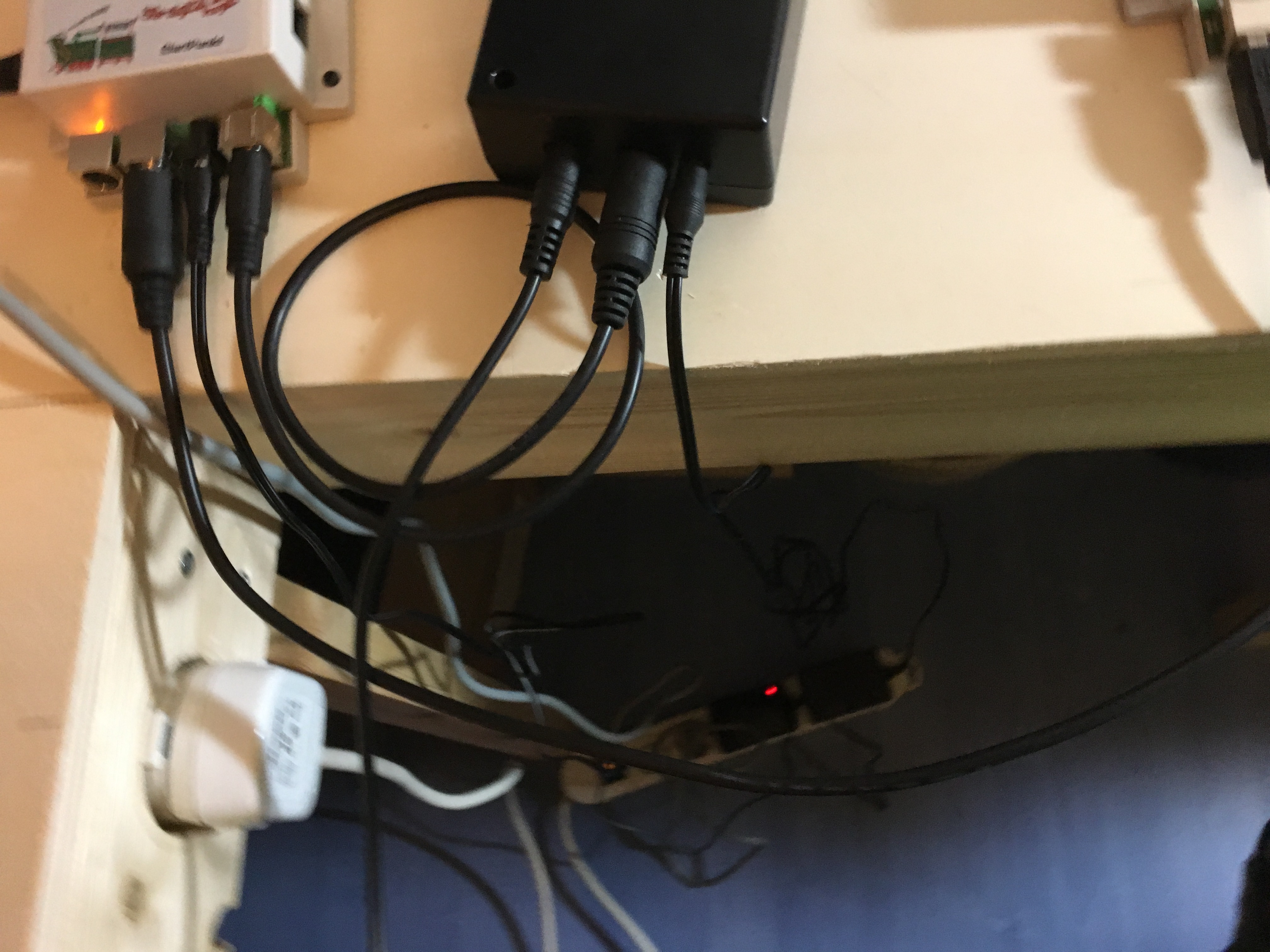

bin gerade beim Aufbau einer Testbahn mit dem Can digital System.
Nachdem ich zwei Nächte vergebens nach dem Fehler gesucht habe, hoffe ich mal das mir von Euch jemand weiter helfen kann.
Eigentlich ist alles so angeschlossen wie empfohlen. Aber der Startpunkt scheint irgendwie nicht zu wollen. CC Schnitte über PC reagiert aus Windigipet(Demo) und ist über die Märklin Gleisbox angeschlossen. Von der Gleisbox in den Startpunkt, dort die MS2 dran. Ja und vom Startpunkt dann den Weichenchef usw. Die MS2 geht dann auf Stop, und unter Information der MS2 ist dann kein Gleissignal eingetragen. Alles mit eigenen Netzteilen.
Aber das Gleissignal sollte doch jetzt vom Startpunkt kommen oder habe ich da jetzt etwas falsch verstanden? Solange wie der Startpunkt nicht reagiert, kann ich ja auch alle anderen Module nicht nutzen und testen.
Anbei mal ein Foto.
Grüße aus Oberhavel Mario

Das sieht alles ganz OK aus, hab ich auch so laufen, Weichenchef ausgenommen. Zwei Ansätze von mir:

PS Das Gleissignal kommt nicht vom Startpunkt, sondern aus der Gleisbox. Das hast du ja auch alles richtig verdrahtet auf dem Bild. Der Startpunkt macht nix außer Steckkontakte zum Verteilen des CAN und eine Stromeinspeisung anzubieten.

von den Kabeln die man sieht, kann ich mich Stephan nur anschließen, sieht es gut aus.
Du schreibst aber eigenes Netzteil, das sieht man nicht. Die MS2 schaut da sehr auf die Spannung, ist die zu klein geht sie zwangsweise in STOP.
Das Netzteil muss 12Volt haben, ist die Spannung kleiner oder bricht ein, passiert das was Du beschreibst auch wenn si enormal leuchtet!

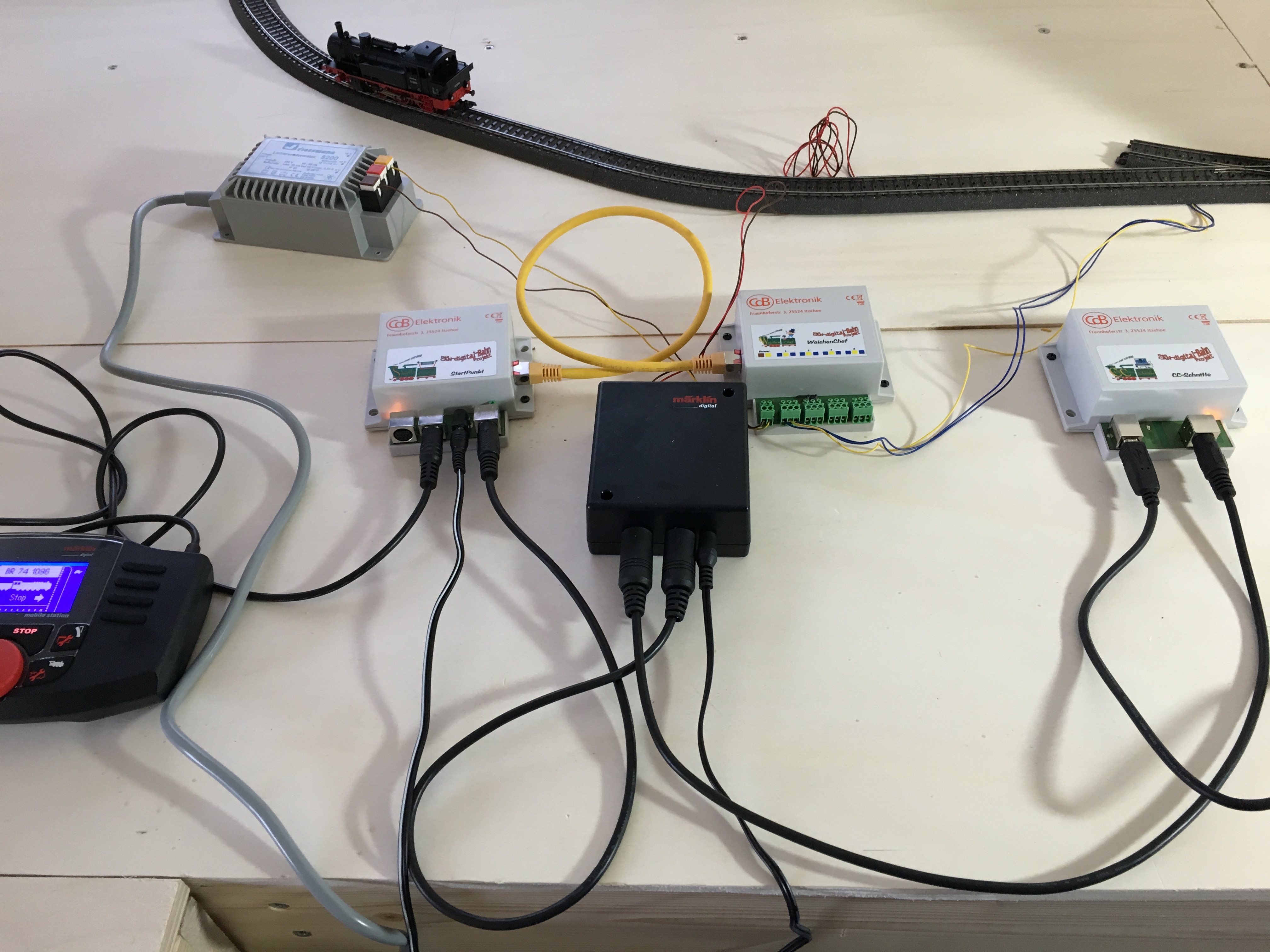

habe ich getan, also die MS2 an die Gleisbox und den zweiten Anschluß an den Startpunkt. Vom Startpunkt zur CC-Schnitte.
Jetzt kann ich mit der MS2 fahren aber immer noch keine Weichen stellen, da ja der Weichenchef hinter dem Startpunkt. Weichenchef reagiert auch nicht auf die Lerntaste. Windigipet findet dann auch keine Verbindung zu Com3 da die CC-Schnitte jetzt vom Startpunkt kommt. Die MS2 ist auch auf MM eingestellt. Diese Einstellungen kann ich auch nur ändern, wenn die MS2 an der Gleisbox ist. Sowie ich die MS2 wieder am Startpunkt ist, sind diese Menüpunkte gestrichen bzw durchgestrichen.
Habe auch schon fünf verschiedene Netzwerkkabel probiert(keine Crossover). Die beiden Kabel auch schon getauscht.
Sieht wohl so aus, als wäre der Startpunkt defekt, denn alles was ich dran hänge funktioniert nicht, ob nun CC-Schnitte oder MS2, sowie sie an der Gleisbox sind, funktioniert es ja wieder.
Kann mir auch nicht vorstellen, das es das Netzteil vom Startpunkt ist, denn beide LED sind an, am Netzteil, sowie am Startpunkt.
Das Tool habe ich geladen, aber findet nichts, da ja Weichenchef hinter dem Startpunkt.
Can System funktioniert doch nur wenn Startpunkt vorhanden oder?
Mein Latein ist jetzt am Ende
Grüße Mario
PS An wem muss ich mich wenden, um den Startpunkt zu tauschen ?

schraub doch mal den StartPunkt auf, da kann nur eine Lötstelle kalt sein oder vielleicht beim löten übersehen worden sein.
Aber wir haben es auch schon gehabt, das die Buchsne nicht gingen. Da hilft nur ein neuer StartPunkt.
Tauschen ist kein Thema, wo hast Du den her? Da bekommst Du einen neuen.
