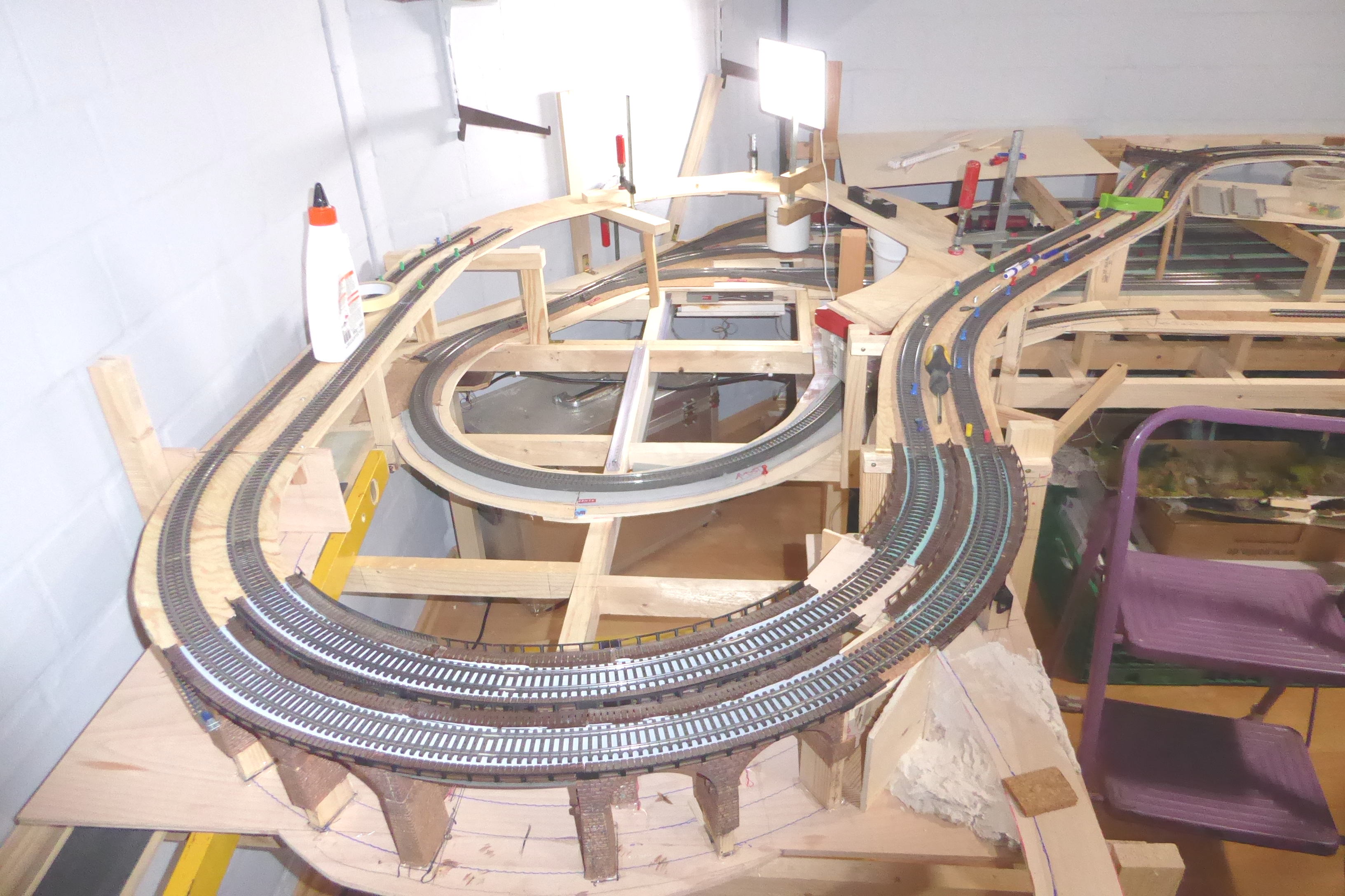

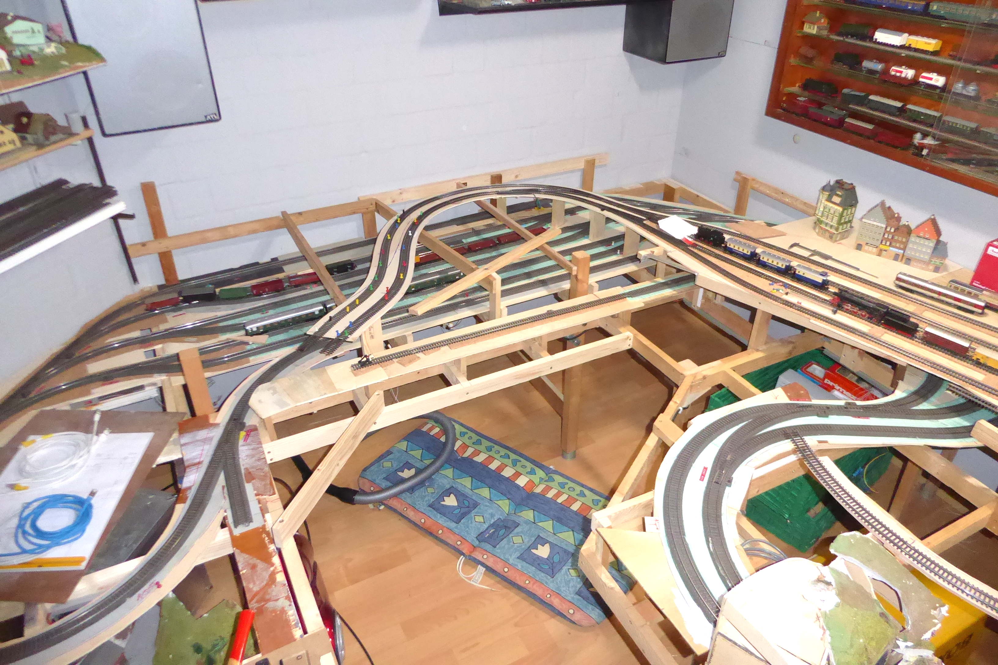

Hallo Moba Gemeinde,
ich bin ein " Moba-mehrfacheinsteiger" nach jedem Umzug wieder angefangen, zuerst vor ca. 30 Jahren Märklin Metall und analog, dann K-Gleis und Delta,
und nun seit Mitte dieses Jahres versuche ich eine neue Anlage auf zubauen, z.Z. mit MS2. Für den ersten Schattenbahnhof habe ich das C-Gleis verwendet mit 12 Weichen und ca. 16 GBM´s. und den ersten Bauabschnitt auf der Anlage wo ich nun am "verdrahten" mit Weichenchef Magnet, Gleisreporter de Luxe und Ansteuerung über der PC CC Schnitte.
Steuern möchte ich mit Open Suse 15 Leap und Rocrail.
Habe zwar seit geraumer Zeit stille mit gelesen was andere für "Einstiegsprobleme "hatten. aber nun habe ich selber eine Menge Fragen, bitte aber
nicht lachen....
1. Frage: zum Anschließen und Einstellen/ Programmieren von Weichenchef Magnet, Weichenchef Servo und Gleisreporter de Luxe 2.1 über der CC Schnitte
müssen die Module einzeln über den Bus/ Netzwerkkabel angeschlossen werden, wegen der Erkennung??? .
2. Benötigt Linux auch spezielle Treiber um die CC-Schnitte zu erkennen?? Wollte es nicht einfach probieren, sonst habe ich den "Salat".
So ich höre mal auf zu fragen... Vielen Dank schon mal im Voraus
der Tee Fan Kalle
PS.: Habe mal ein paar Fotos angehängt so zum Verständnis. ich hoffe ich habe nix falsch gemacht... mea culpa
Märklin C-Gleis für Schattenbahnhöfe, Märklin K-Gleis für Anlage. Cc Schnitte 2.1 auf MS2, Software ITRAIN 5plus
Steuerung 2 Notebook mit Kubuntu 20.04LTS
OpenCar mit BiDiB IF2

danke für die schnelle Antwort, zur Not muss ich wohl auf eine alte Win7 "Möhre" zurückgreifen ohne SSD
ein schönen Abend noch
Kalle
PS nochmals die Fotos vom ersten Bauabschnitt der Großbaustelle !!!!
