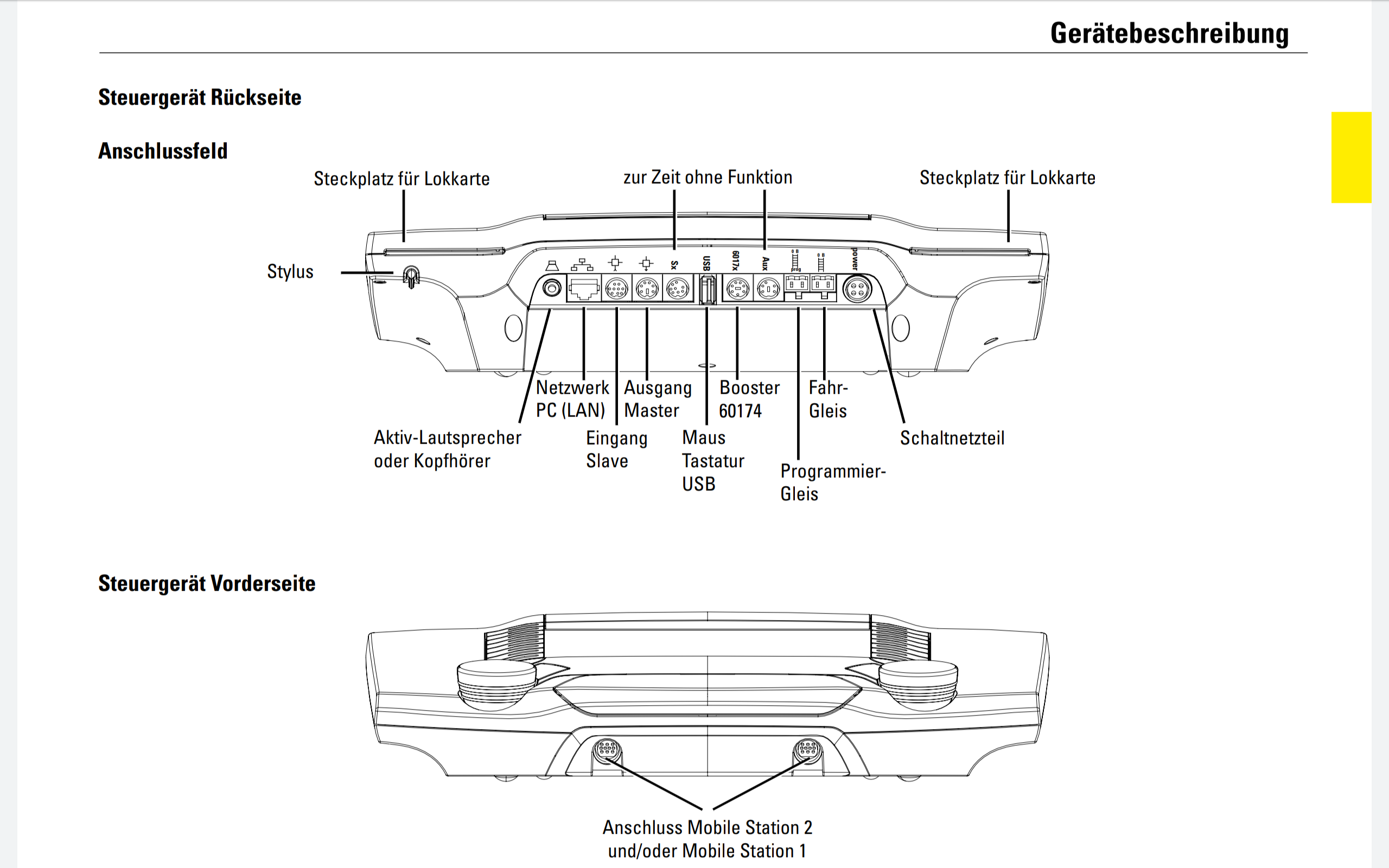

Nachtrag: Das Kabel 60123 wird auch als Slave Kabel in der Anleitung CS2 bezeichnet.
Dafür ist an der CS2 die Slave Buchse vorgesehen.
Siehe Anhang.

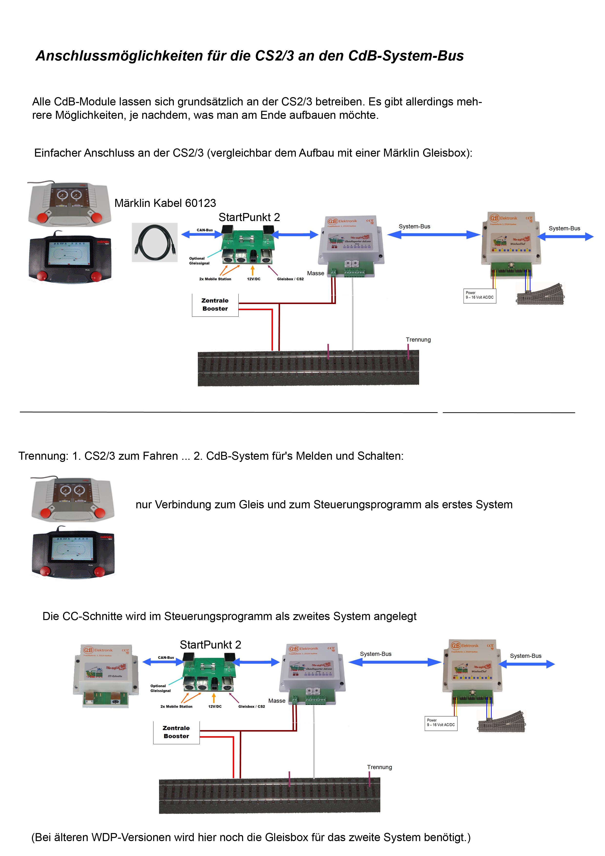

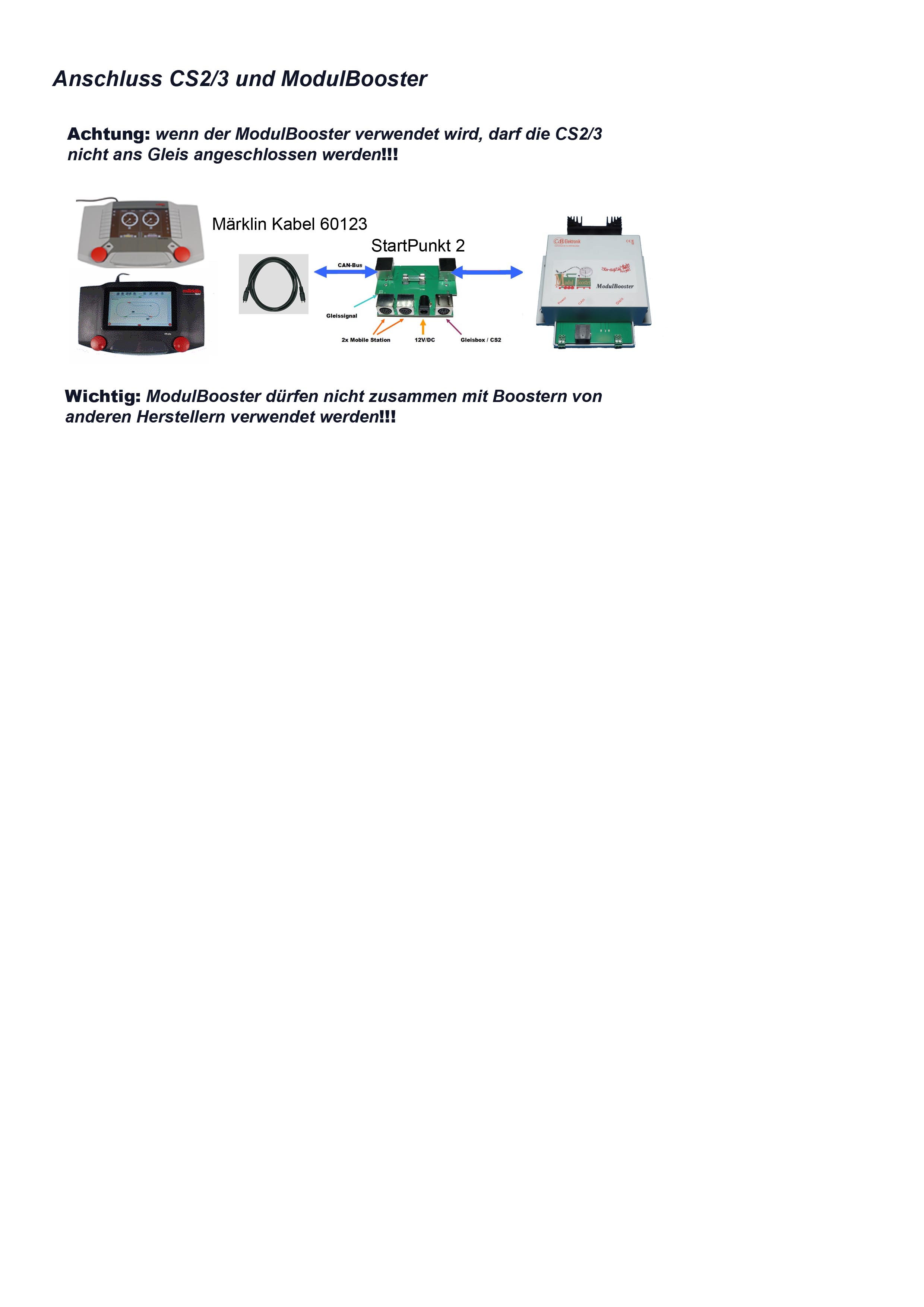

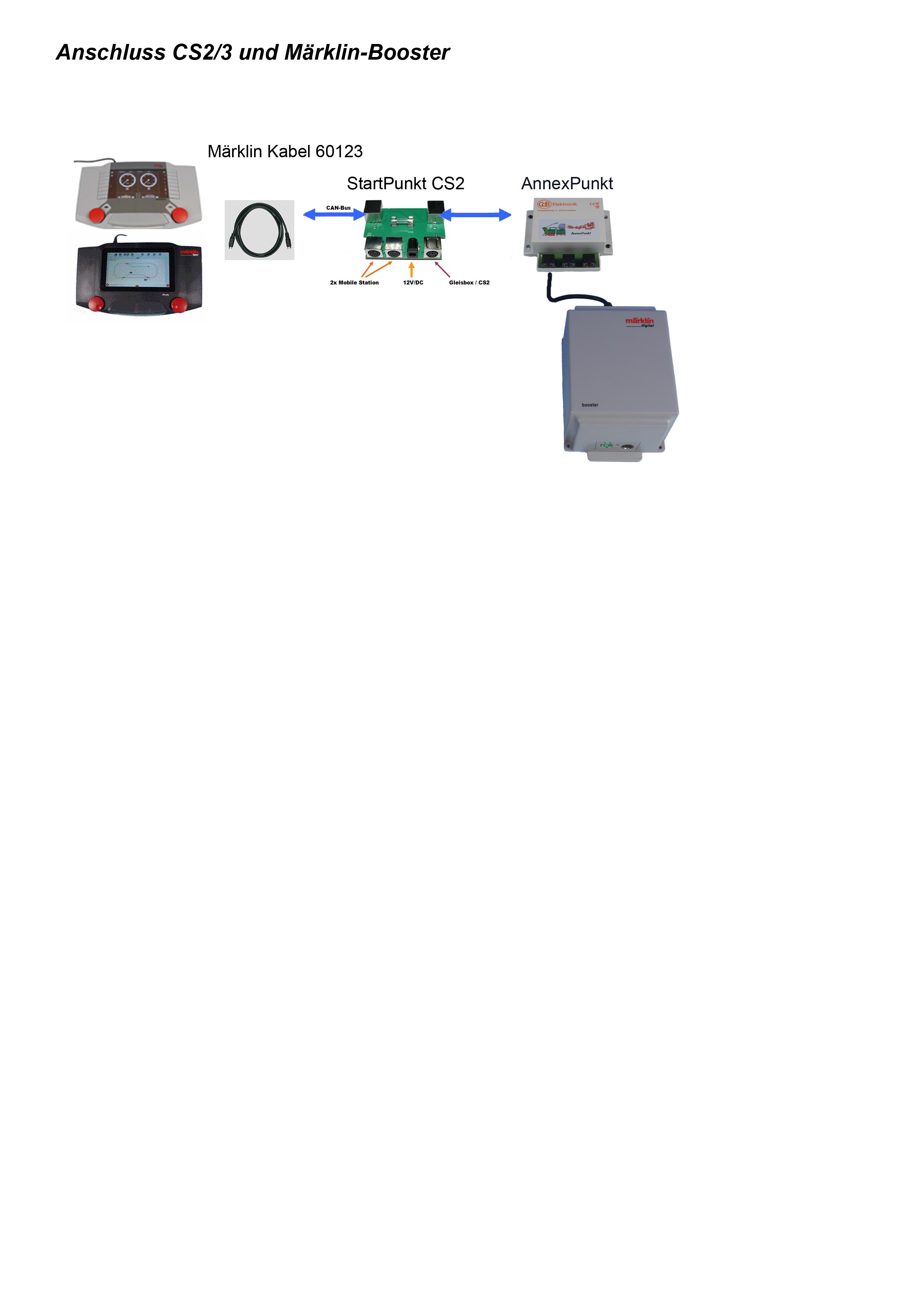

ich hab mal drei Bilder für die Anschlussmöglichkeiten der CS2/3 an das CdB-System angehängt.
Den StartPunkt CS2 gibt es noch, er ist jedoch nur auf Anfrage per Mail zu bekommen, weil er nur für den Anschluss der Märklin-Booster (über den Annex-Punkt) benötigt wird.

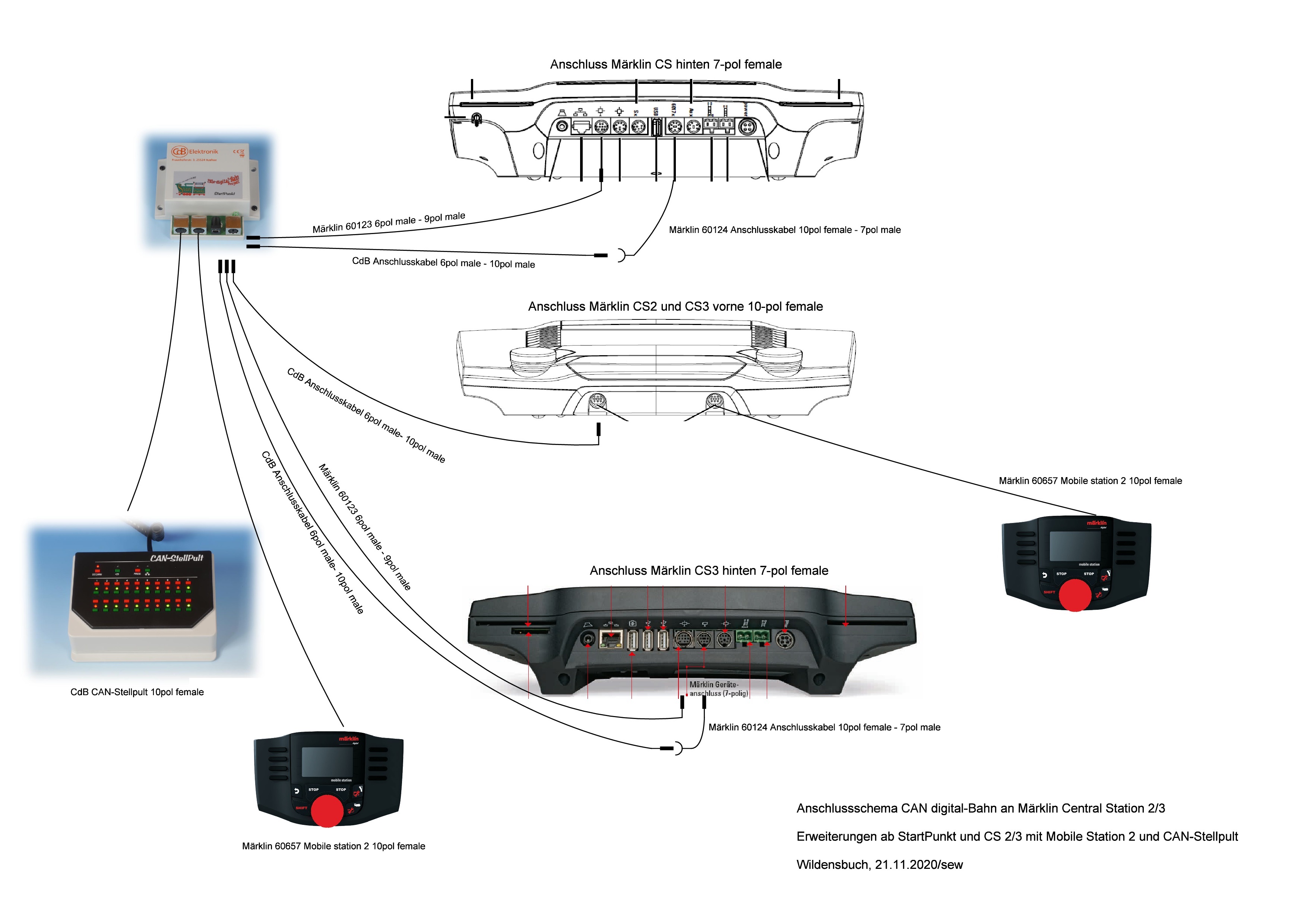

ich habe auch ein Bild gezeichnet.
CdB an Märklin CS 2/3, es gibt meiner Meinung nach verschiedene Ansätze dazu.
