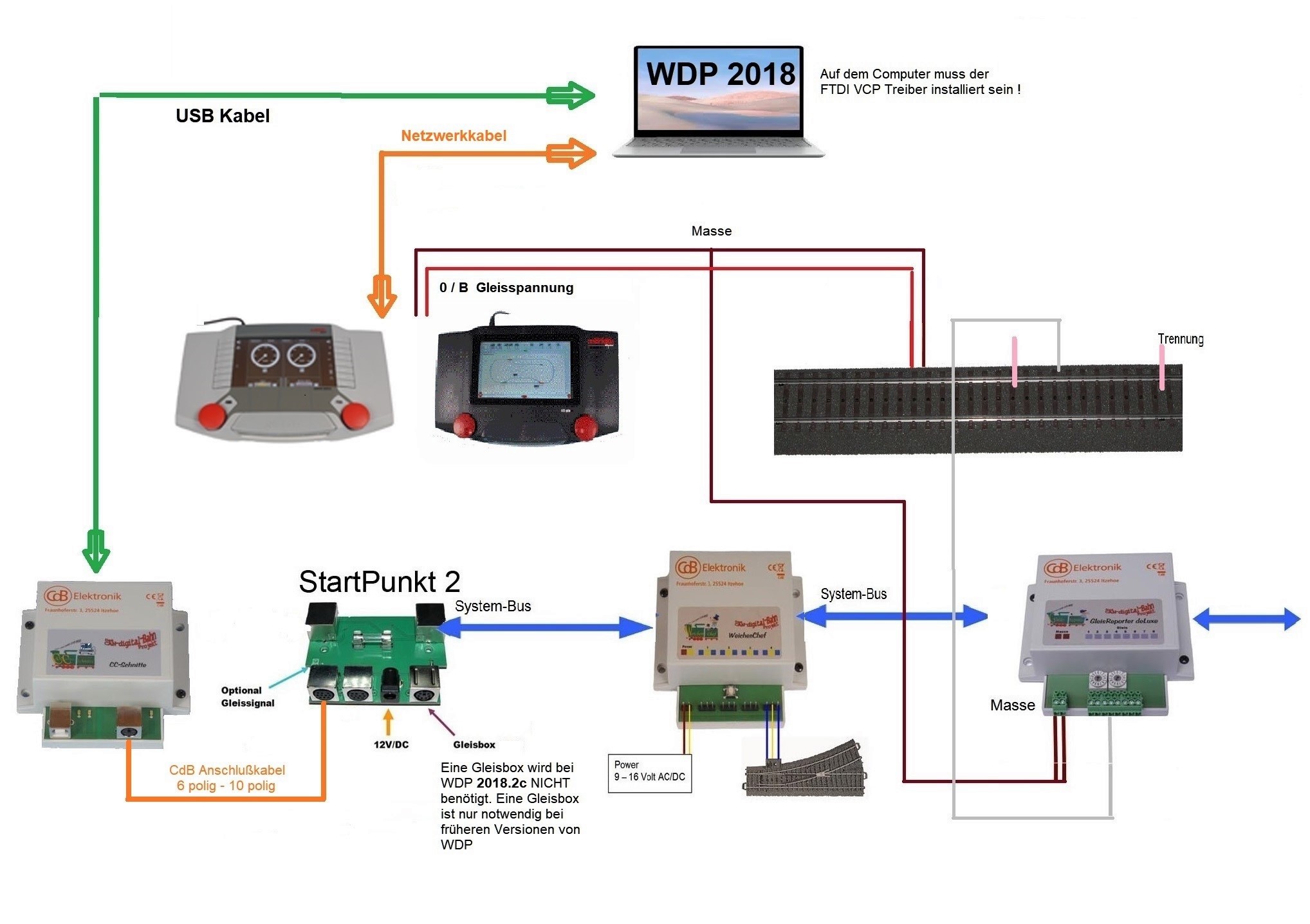

dieser Beitrag soll eine Anleitung (speziell für Anfänger im Thema) sein, wie man getrenntes "Fahren" und "Rückmelden & Schalten"
mit Can Digital Bahn, Windigipet und der Central Station 2 realisieren kann.
Es wird beschrieben wie der Computer, die CS2 und WDP einzurichten sind damit das Zusammenspiel mit CdB Modulen funktioniert.
Ich weiß nicht ob/wie viele User solch eine Konfiguration einsetzen, hoffe aber es hilft dem einen oder anderen beim
Zusammensuchen der benötigten Informationen und eine Suche in anderen Foren kann damit evtl. entfallen.
Andere Aufbau-Konstellationen sollte man hieraus ableiten können. Ich habe das für mich so umgesetzt und es funktioniert so wie es soll.
Hierzu habe ich eine CC Schnitte , ein Laptop mit WDP 2018 und eine CS2/(3) angeschlossen und konfiguriert.
Es wird KEINE Gleisbox verwendet.
Die Central Station wird mit dem Computer direkt mit einem Crossover RJ45 Patchkabel verbunden.
Für den Beispielaufbau muss folgendes vorhanden sein :
- Computer/Laptop ( hier im Beispiel ist Windows 10 als Betriebssystem installiert )
- Windigipet 2018 mit dem neuesten Update WDP2018.2c ist auf dem Computer installiert
- Crossover Patch-/Netzwerkkabel (CAT RJ45)
- USB Kabel ( USB 2.0 -- Stecker Typ A auf Stecker Typ B -- häufig auch als Druckerkabel benutzt)
- CdB Anschlusskabel 6 polig <-> 10 polig ( Verbindung zwischen CC Schnitte und Startpunkt )
- FTDI Treiber passend zum Betriebsystem des Computers ( Downloaden, Link siehe Anhang )
- Central Station 2 (oder 3)
- CC Schnitte
- Gleisreporter
- Weichenchef
Umsetzung :
Schritt 1 -- Einrichten des Computers und der Central Station ( Siehe Anhang 1 )
Schritt 2 -- Systemeinstellungen in Windigipet 2018 ( Siehe Anhang 2 )
Die verwendeten Netzwerk/IP Einstellungen sind Beispiele. Die IP Adressen/Adressbereiche dürfen noch nicht vergeben sein,
das Beispiel sollte aber in der Regel für die meisten Benutzer funktionieren. Sind die Adressen z.B. im vorhandenen Heimnetz schon in gebrauch,
müssen andere IP Adressen verwendet werden.
(Hier werden die Adressen 192.168.10.1 für den Computer und die 192.168.10.2 für die Central Station benutzt)
Hat man alles umgesetzt, so sollte man am Ende in WDP die Loks fahren können, Weichen schalten und den Status der Rückmelder sehen können.
Mit der CS kann man zusätzlich auch die Loks fahren.
(Voraussetzung ist natürlich das vorher schon die Loks angelegt und in WDP ein Gleisbild/Rückmelder erstellt wurde, aber da gehe ich jetzt mal von aus !)
Ich hoffe das Ganze ist verständlich und ich habe nichts vergessen oder gar falsch beschrieben, sollte jemand einen Fehler feststellen bitte posten.
Viel Spaß beim ausprobieren,
Holger

Autor RE: Aufbau CC Schnitte + Windigipet + Central Station   2 # 9 top
Eingetragen am 20.04.2021 09:39
Hallo Holger,
schön dargestellt.
Crossover oder Normal LAN Kabel ?? Normal wäre doch richtig?? Oder?
Ich habe nur die GB __ CC keine CS 2 .. 3 deswegen bin ich da außen vor.
Autor RE: Aufbau CC Schnitte + Windigipet + Central Station   3 # 9 top
ichwillcan
Beiträge: 8
Eingetreten: 17.02.13
Eingetragen am 20.04.2021 15:31
Danke ...
Märklin schreibt : "... mit einem Netzwerkkabel ..."
Ich habe es gerade nochmal bei mir getestet, es funktioniert mit beiden, sowohl dem normalen - , als auch mit dem Crossover Kabel.
Habe auch gleich die Anhänge noch mal etwas abgeändert.
Viele Grüße, Holger

Eingetragen am 21.04.2021 19:07
Hallo Holger
Das sieht alles gut aus. Wichtig ist die Einstellung bei der CC Schnitte ohne Gleisbox.
Das führt sonst zu Problemen bei Win Digipet, da du sonst zwei gleichwertige Digitalsysteme hast, die gleiche Arbeit machen wollen. Das gibt wie überall Streit.
Was in deiner Darstellung fehlt sind die Booster.
Ansonsten betreibe ich unsere Vereinsanlage genau nach diesem Sytemaufbau.
Einziger Unterschied ich benutze einen WLAN Router zum verbinden von Pc und CS. Damit kann man zusätzliche PCs oder Händys einsetzen und ich benötige nur normale Netzwerkkabel. Ein einfacher Switch würde es auch tun. Dann ohne zusätzliche PCs und Händys.
Gruß Josef
