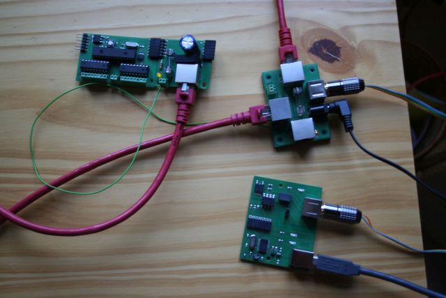

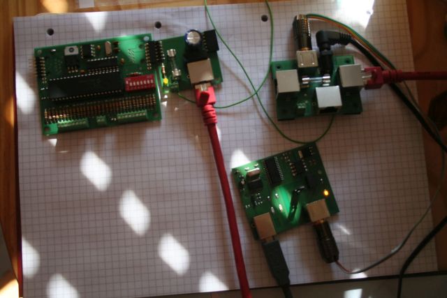

Ich bin Neuanfänger im Bereich des Can-Projekts.
Mein Ziel ist es: Tasten einzulesen (vom Gleisbildstellpult) - diese dann im PC zu bearbeiten und danach Weichenstraßen zu schalten über Gleisreporter, der dann bipolare Relais und damit die einzelnen Motor-Weichen zu schalten!
Ich habe erhalten: Startpunkt - cc-Schnitte - Gleismonitore und Gleisreporter (nicht de luxe).
Dazu bräuchte ich Hilfe, welche Befehle ich in einem selbstgestricken Programm ich benutzen muss.
Ich kann Basic lesen - schreibe aber alles in Pascal (Delphi6).
Mit freundlichem Gruß aus Weinheim
Bernie256
(Size: 57.54Kb, px: 640x427)
(Size: 55.19Kb, px: 640x427)

Hallo Bernie,
Du musst Dir einmal die Doku von Märklin zum CAN-Protokoll runter laden.
http://medienpdb.maerklin.de/digita...-2_0.pdf
Hier siehst Du wie ein CAN-Telegramm zur Rückmeldung aufgebaut ist. Dies sind dann die Eingangsdaten. Der Rückmelder soll dann Aktionen auslösen (Weichen schalten). Dazu musst Du dann neue eigene Rückmeldedaten errechnen und dann an die GleisMonitore senden. Sie müssen sich dann in den Adressen unterscheiden.
Also Rückmelder 1 bis 32 sind bei dir die eingehenden Informationen, die GleisMonitore stehen dann auf Adressen größer 32 und die müssen dann aus deiner zu schreibenden Software kommen.
Also alles was Du machst, sind Rückmeldungen auswerten und senden...
