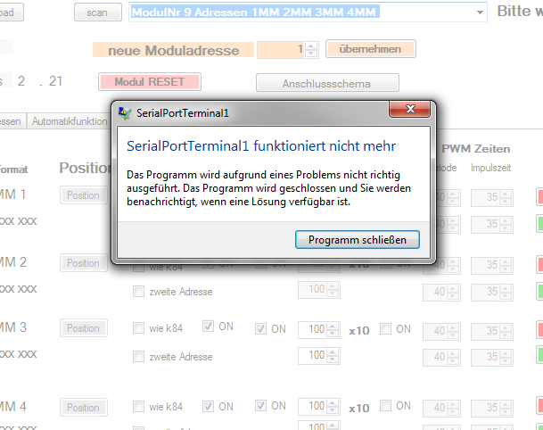

Hallo Tc´ler ich habe eine Frage zum Gleisreporter.
Benötige ich eine Gleisbox und brauche ich für die Rückmeldung meiner Belegmeldungen ein Digitalsignal vom Gleis?
Ich habe also keine MobileStation oder sonsige Fahrartikel von Märklin.
Ich fahre meine loks mit der MobaSbS diese Steuerung beinhaltet en Interface über USB, einen Signaldatencontroller mit Lokdatenbank und ein HDC= Handdatencontroler also ein Fahrgerät in dem ich 20 Loks abwechselnt speichern und fahren kann. Außerdem einen USC = Universaldatenontroller mit Anschluß zu meinen Boostern.
Ich habe also zwei verschiedene Systeme. Can digital zum schalten und melden, sowie die MobaSbS nur noch zum fahren. Irgendetwas fehlt, ich habe mal alles eingeschaltet... aber kein Melder funktioniert.
Beim Scan des Weichenchef Magnet. wechsele ich immer von MM nach DCC. Klicke ich dann auf das Modul im Fenster um auf das andere Format zu wechseln und um die Adressierung vorzunehmen kommt die Meldung : Serial Port Terminal 1 funktioniert nicht mehr. Nach der Bestätigung durch OK wird das Programm sofort beendet. (Gut es sind zwei Fragen).
Vielleicht kann mir jemand helfen?

mit TC hat das ja erstmal nix zu tun, wenn ich richtig verstanden habe passiert das Problem ja beim Programmieren mit dem Servicetool. Ist beim Programmieren des CAN auch die Fahrsteuerung per USB angeschlossen? Dann mal versuchsweise alles ab vom USB und nur die PC-Schnitte ran. Dann programmieren, es sollte alles klappen. Wenn es da schon nicht klappt, geht die Fehlersuche weiter Richtung:
Richtiges Tool zur richtigen Firmware? (nur geraten, ich habe keine Weichenchefs, aber gibt es nicht mehrere Versionen?)
USB-Seriell-Treiber korrekt installiert und aktuell?
USB-Port in Ordnung?
USB-Kabel OK?
Mehr weiß ich auch nicht.

Hallo Stephan, danke für Deine Nachricht.
Ich vermute, dass das Problem mit dem Modul zusammenhängt. Da ich es dann vom Strang genommen habe, ließen sich die folgenden Module alle programmieren und funktionieren auch. Einzeln läßt es sich nicht einstellen, dann kommt wieder die Meldung.
Damit wäre ein Problem fast schon behoben.

entweder passt das Tool nicht zur Firware oder Du musst mit dem Reset-Tool den WeichenChef einmal Reseten. Ist ein kleines Problem in den Tools.
Das soll aber mit der nächsten Tool-Generation endlich gelöst werden.
