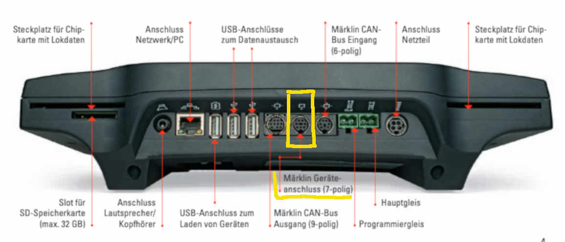

Ich habe CS3plus, Startpunkt 2 zu CS3plus anschliessen, Kranchef zu Bus Startpunkt 2, Aber Can-Stellpult Stecker 7 polige passt nicht Startpunkt 2, weil 2 Stücke 10 polige Büschen für MS2 hat.
wie schliessen Can-Stellpult ? ob andere Kabel oder Annexpunkt?

das 7-polige Kabel vom CAN-StellPult kann man hinten an die CS3plus anstecken. (siehe Bild)

laut der Anleitung ist doch ein MS2-Anschlusskabel am CAN-Stellpult dran...? Damit es auch an die Gleisbox passt? Das passt auch an den Startpunkt. Oder wurde da was geändert?

Hallo Stephan,
Du hast recht, aktuell gibt es nur noch ein Kabel für das CAN-StellPult, das mit einem MiniDIN-10-Stecker ausgestattet ist. Dieses passt in die Buchsen der Gleisbox und auch in den StartPunkt (und auch in jenen vom ZCAN).
Leider sind die 10-poligen Buchsen der CSen etwas sehr weit in das Gerät versenkt, bzw. drum herum ist kaum Spiel, so dass die Stecker des MS2-Kabels zu dick sind und dort nicht direkt hineinpassen. Man musste also vom Mantel des Steckers etwas wegschneiden.
Um das zu vermeiden, hatten wir früher mal ein zweites, sogenanntes CS2-Kabel. Das hatte einen 7-poligen Stecker, der dann hinten an der CS angesteckt wurde. Diese Spezial-Kabel sind allerdings inzwischen alle ausverkauft und eine Neufertigung lohnt sich einfach nicht, da das CS2-Kabel nicht so häufig nachgefragt wurde. (Für Mobahner, die das CAN-StellPult nun mit der CS2/3 nutzen möchten, gibt es allerdings die Möglichkeit, das Märklin-Kabel 60123 plus einem StartPunkt2 und Netzteil zu nehmen, um das CAN-StellPult dann mit dem nun einheitlichen 10-poligen Kabel dort anzuschließen.)
deafkamel4th hat wohl für sein CAN-StellPult noch ein 'altes' Kabel für die CS2/3 mit einem 7-poligen Stecker. Dieses kann er - wie auf dem Bild gezeigt - hinten in die CS3plus stecken.
