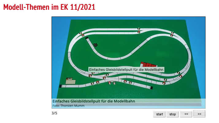

Man könnte mit dem CAN-StellPult mehrere Weichen gleichzeitig schalten, wenn
a) "WeichenChefs" als Weichendekoder verwendet würden, an die jeweils eine eigene Betriebsspannung angeschlossen wird
und
b) alle Weichen auf die selbe Magnetartikel-Adresse eingestellt werden würden
denn dann würde z.B. beim Drücken der Taste 1 auf dem CAN-StellPult alle Weichen mit der Adresse 1 angesprochen werden.
Es gibt aber noch weitere Möglichkeiten, Weichen für den Junior leichter schaltbar zu machen, die GBS-Module vom CAN-digital-Bahn-Projekt z.B.:
https://can-digital-bahn.com/modul....tem=sys6
Im Eisenbahnkurier 11/2021 oder in der Digitalen-Modellbahn 01/2022 gibt es Artikel, die das Thema näher beschreiben. Vielleicht schaust Du Dir einen von ihnen einmal an.
(Size: 38.43Kb, px: 714x403)
