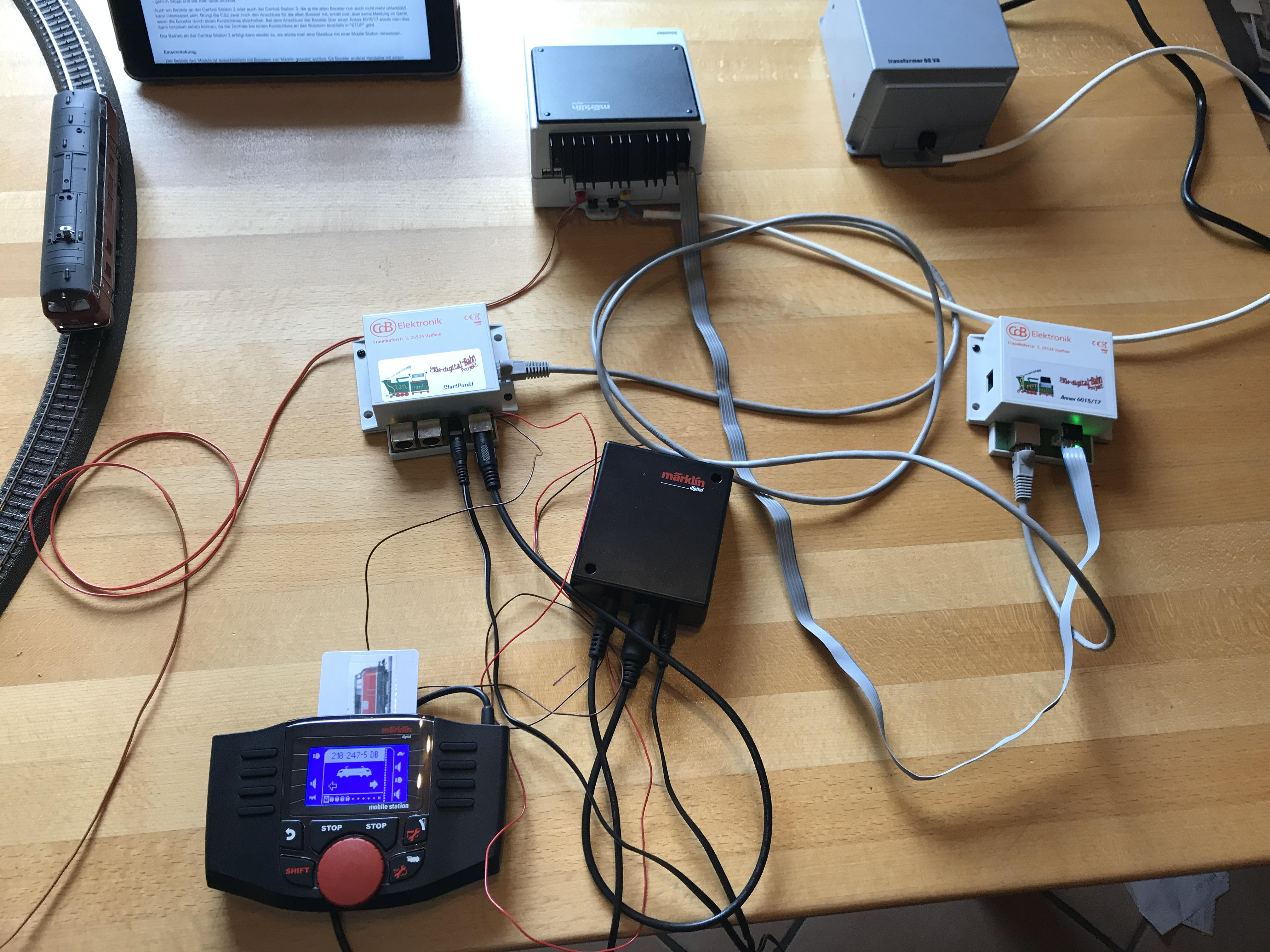

ich versuche, einen Annex mit Booster 6017, Startpunkt und Gleisbox in Betrieb zu nehmen. Leider kommt am Gleis kein Gleissignal an.
Der Aufbau ist (siehe auch beigefügtes Bild):
- Kabel der Gleisbox sind an den Klemmen des Startpunktes angeschlossen (rot hinten, braun vorne).
- Gleisbox ist zusätzlich mit Spezialkabel mit dem Startpunkt verbunden.
- Startpunkt ist mit Netzwerkkabel mit Annex verbunden.
- Annex ist mit 5 poligem Kabel mit Stecker mit Booster verbunden.
- Booster ist mit Gleis verbunden.
- Gleisbox wird mit Märklin-Netzteil mit Strom versorgt.
- Startpunkt wird mit 12V Netzteil mit Strom versorgt.
- Booster wird mit Trafo 60052 mit Strom versorgt.
Sobald ich auf GO gehe, leuchtet die grüne LED am Annex und auch die rote Lampe am Booster, allerdings flackert die rote Lampe leicht und ich kann die Lok nicht steuern.
Was mache ich falsch?
PS: Der Betrieb nur mit Gleisbox und Startpunkt mit direktem Anschluss der Kabel der Gleisbox an das Gleis funktioniert ohne Probleme.
(Size: 1.29Mb, px: 4032x3024)

Guten Morgen tsch,
erstmal herzlich willkommen hier im Forum
Sieht eigentlich alles richtig aus. Checke bitte mal folgendes:
- Das LAN-Kabel ist mit allen 8 Adern bestückt (preiswerte Kabel haben oft keine Abschirmung, also kein silbernes Blech um den Stecker, und nur 4 Adern) und es ist auch kein Crossoverkabel?
- Das 5polige Boosterbuskabel ist korrekt angeschlossen (PIN 1 auf PIN 1 - PIN 1 ist an deinem Booster 6017 der linke Pin, am Annex ist er gekennzeichnet)?
Edit - ich sehe gerade, die Lichter der Lok sind an. Also liegt doch ein Gleissignal vor. Da ich gerade keine Lust habe, an meinem Startpunkt 2 im Keller zu gucken - ist die Polarität der Einspeisung Gleisbox am Startpunkt richtig?

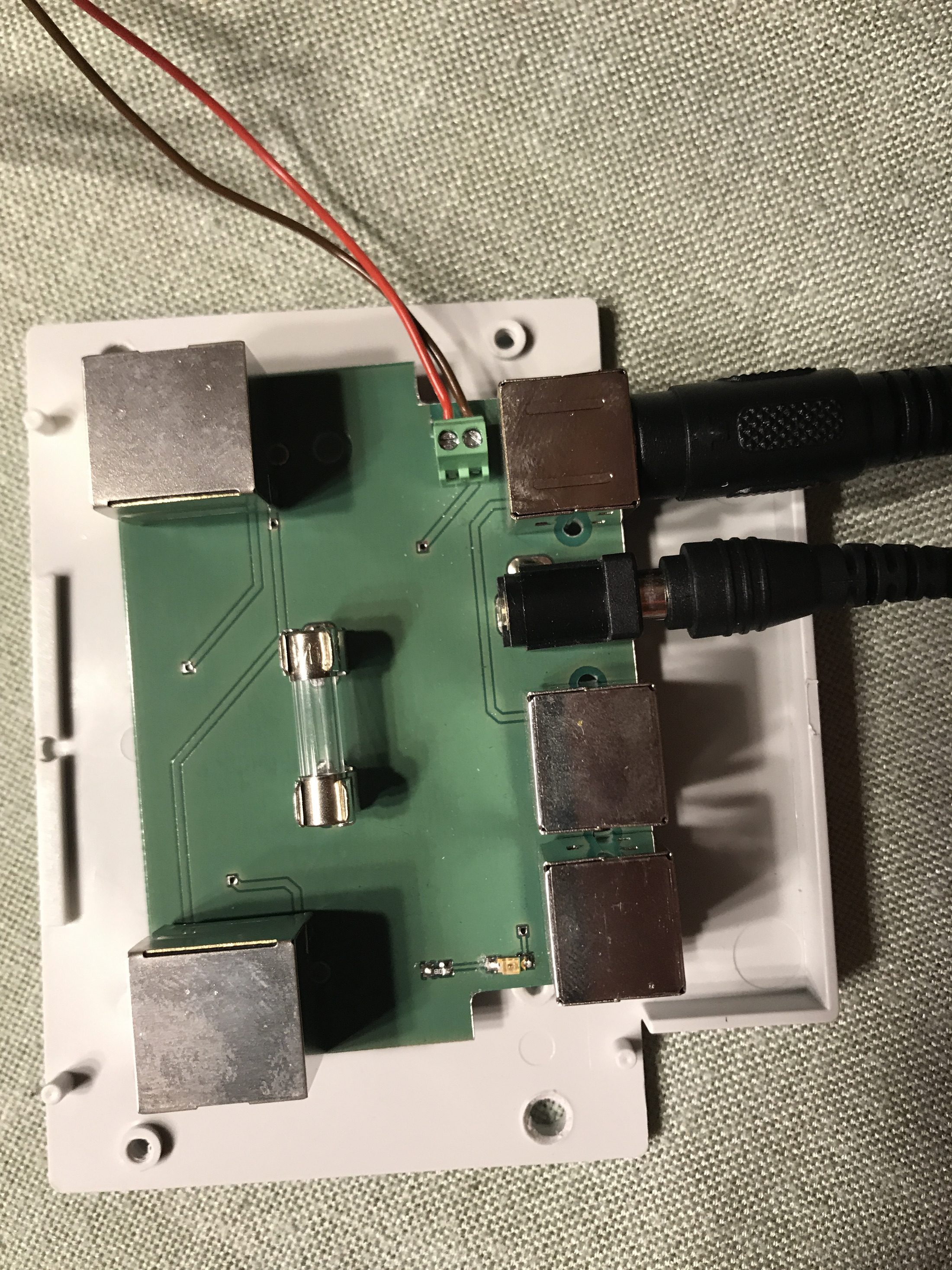

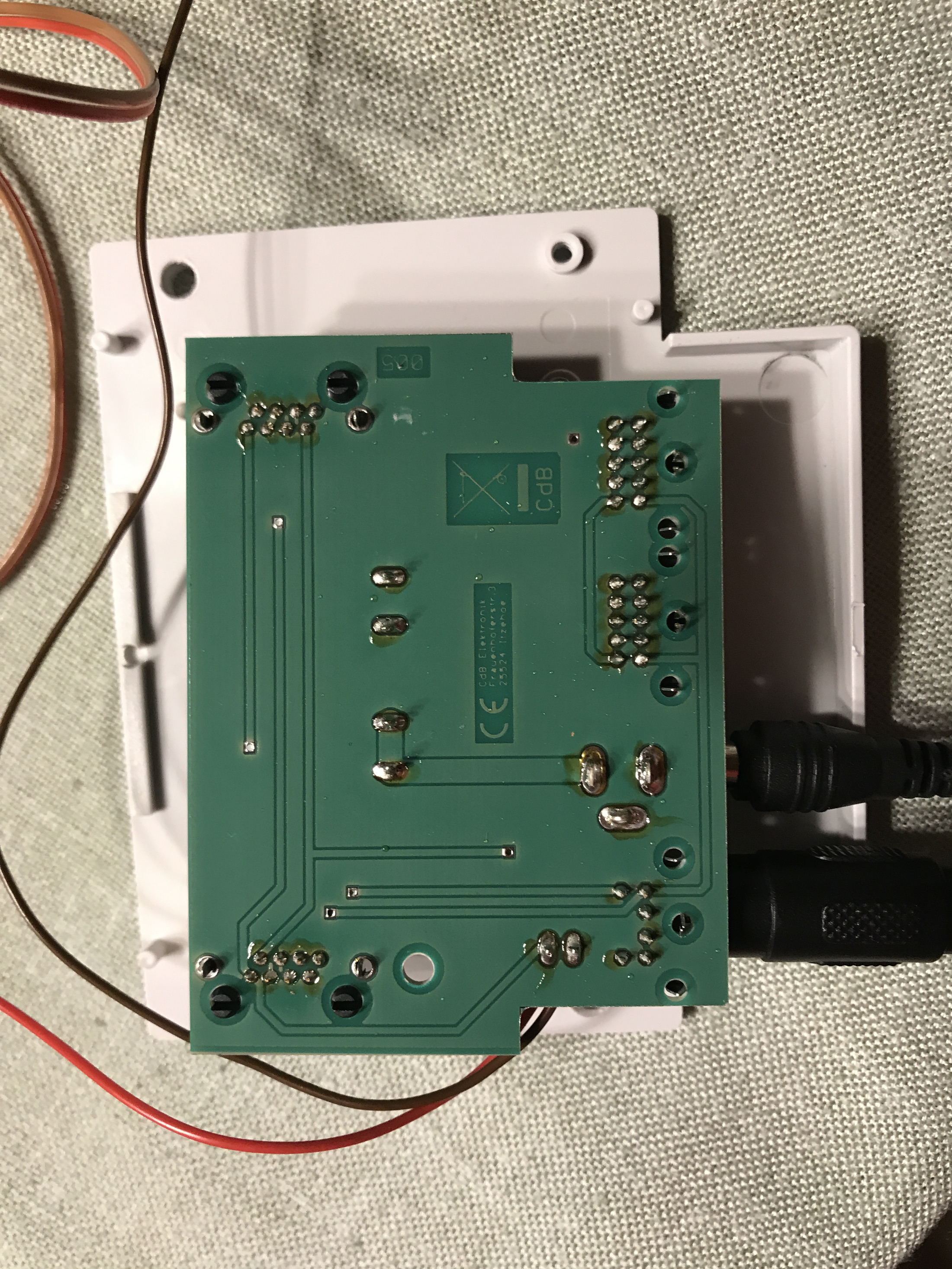

Ah doch, schau mal in den StartPunkt rein, da müssen zwei Lötpads gesetzt sein. Abhängig davon wie alt er ist hat sich da immer mal etwas geändert. Stelle doch mal ein Bild von dem StartPunkt ein, dann kann ich dazu mehr sagen.
Bilder von der Vorder- und Rückseite sind beigefügt.

Autor RE: Kein Gleissignal, Gleisbox an Startpunkt?   8 # 20 top
Beiträge: 2311
Eingetragen am 04.10.2017 22:16
der StartPunkt ist OK, das ist ein recht alter, wo es noch nichts mit Lötpads gibt.
