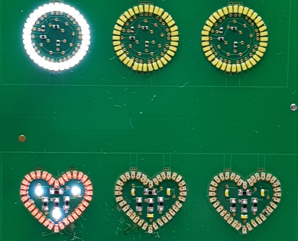

ich denke ihr habt schon mit bekommen, dass ich zur Zeit sehr gerne mit LEDs spiele...
Die letzten zwei Versuche, die ich denke ganz nett geworden sind, möchte ich Euch dann nicht vor enthalten....
Dabei sind kleine Herzen und Kreis zum Gestalten von allen möglichen Dingen entstanden. Der Kreis und das Herz haben beide 36 LEDs, das heißt, beim Kreis eine LED alle 10 Grad. Die Herzen haben dazu dann noch drei kleine getrennt ansteuerbare weiße LEDs in die Mitte bekommen, so das die blitzen können. Ich kann nur sagen die Bilder bringen das nicht rüber das sieht einfach super aus finde ich jedenfals.
Tja, sicher kommt die Frage wie groß ist das... sieht man doch Das sind 0402 LEDs und der Kreis hat einen Durchmesser von 10mm wie auch das Herz. Leider hat der Platinenhersteller die Elemente nicht ausgefräst wie er solte... Aber technisch ist das natürlich möglich.

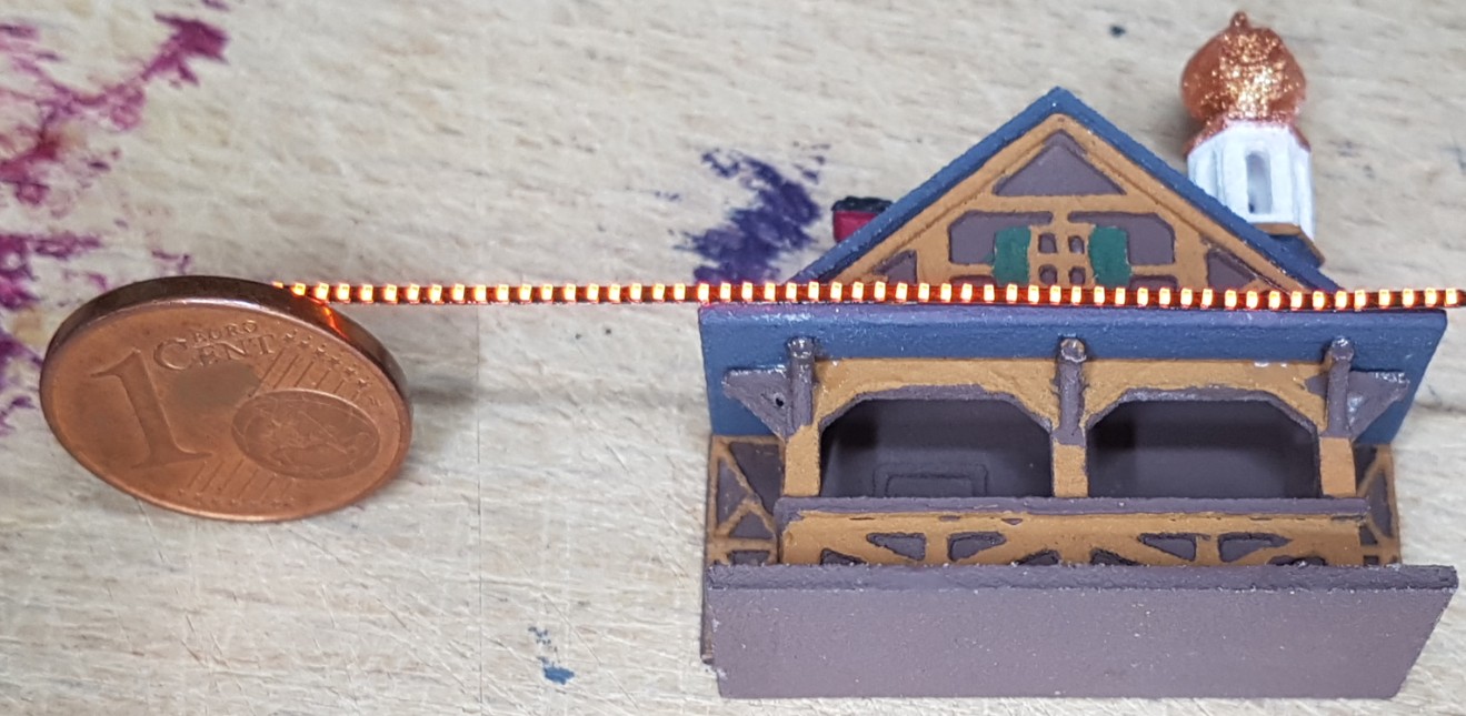

Klar braucht man dann ja auch mal nee Lichterkette an einer Bude... da habe ich das Netz nach auf den Kopf gestellt aber nichts gefunden was in meinen Augen den Namen Lichterkette verdient... Also auch hier mal wieder etwas gebastelt...
Die Lichterkette ist denke ich runter bis zur Baugröße Z geeignet, Denn das ist eine Z-Weihnachtsbude, die man im Bild sieht neben dem Cent.
Das sind 100 LEDs auf 100mm wobei das ganze immer noch zwei Kanäle hat. Die Dicke ist wie bei den Schildern, etwa 0,5mm die Breite der Lichterkette beträgt 0,9mm. So kann man damit auch sehr schön die Schirme der Gondeln vom Faller Riesenrad "Jupiter" beleuchten.. Nein, nicht das ich an sowas basteln würde

Sind die Lichterketten dann auch kürzbar?
auf dem einen Bild ist sie ja etwas zu lang.

ja, man kann die Lichterkette an jeder beliebigen Stelle einfach durchschneiden. Die Lichterkette hat die Möglichkeit einer Einspeisung von beiden Seiten. So das man dann praktisch zwei Streifen Lichterkette hat.
