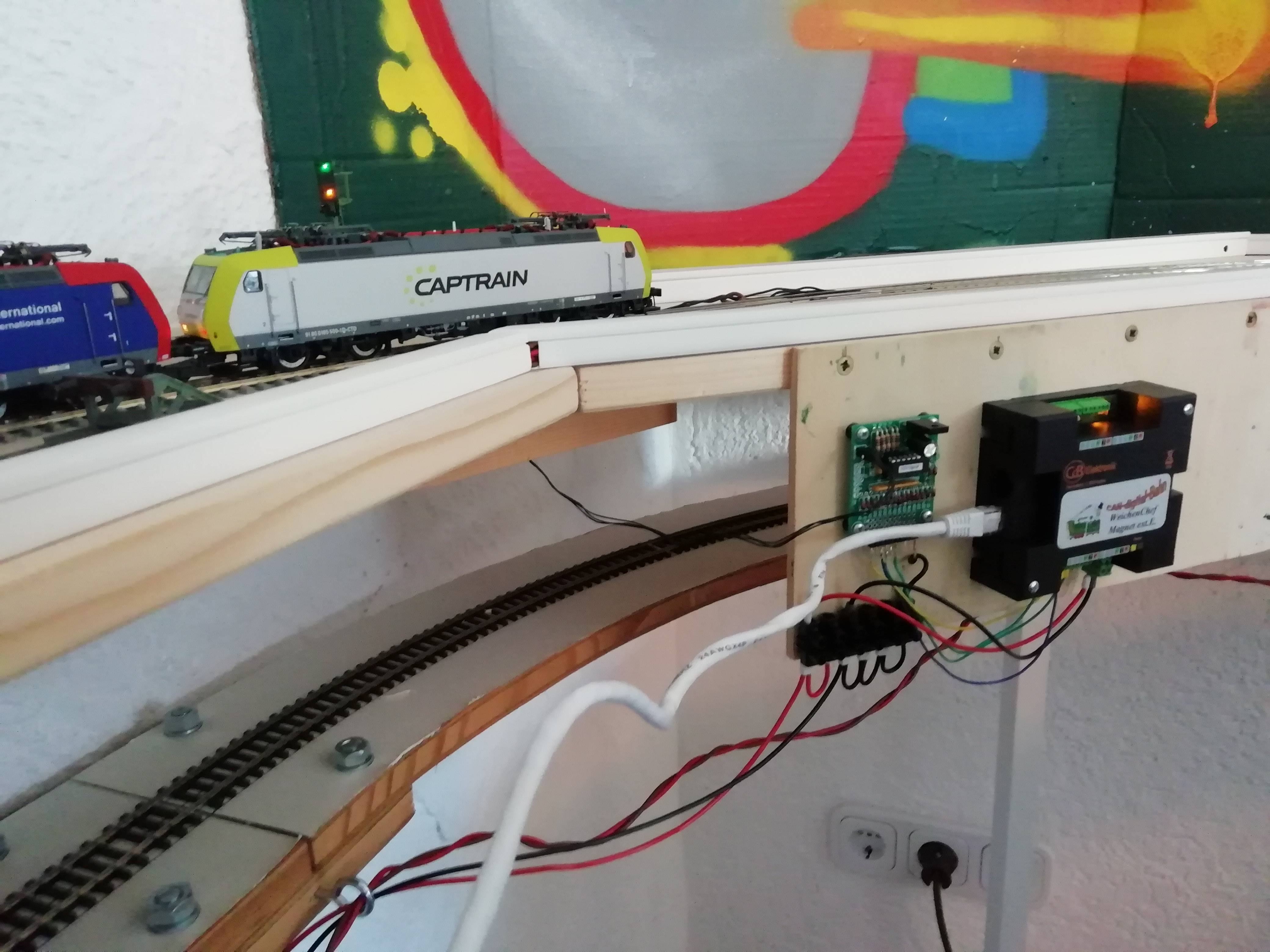

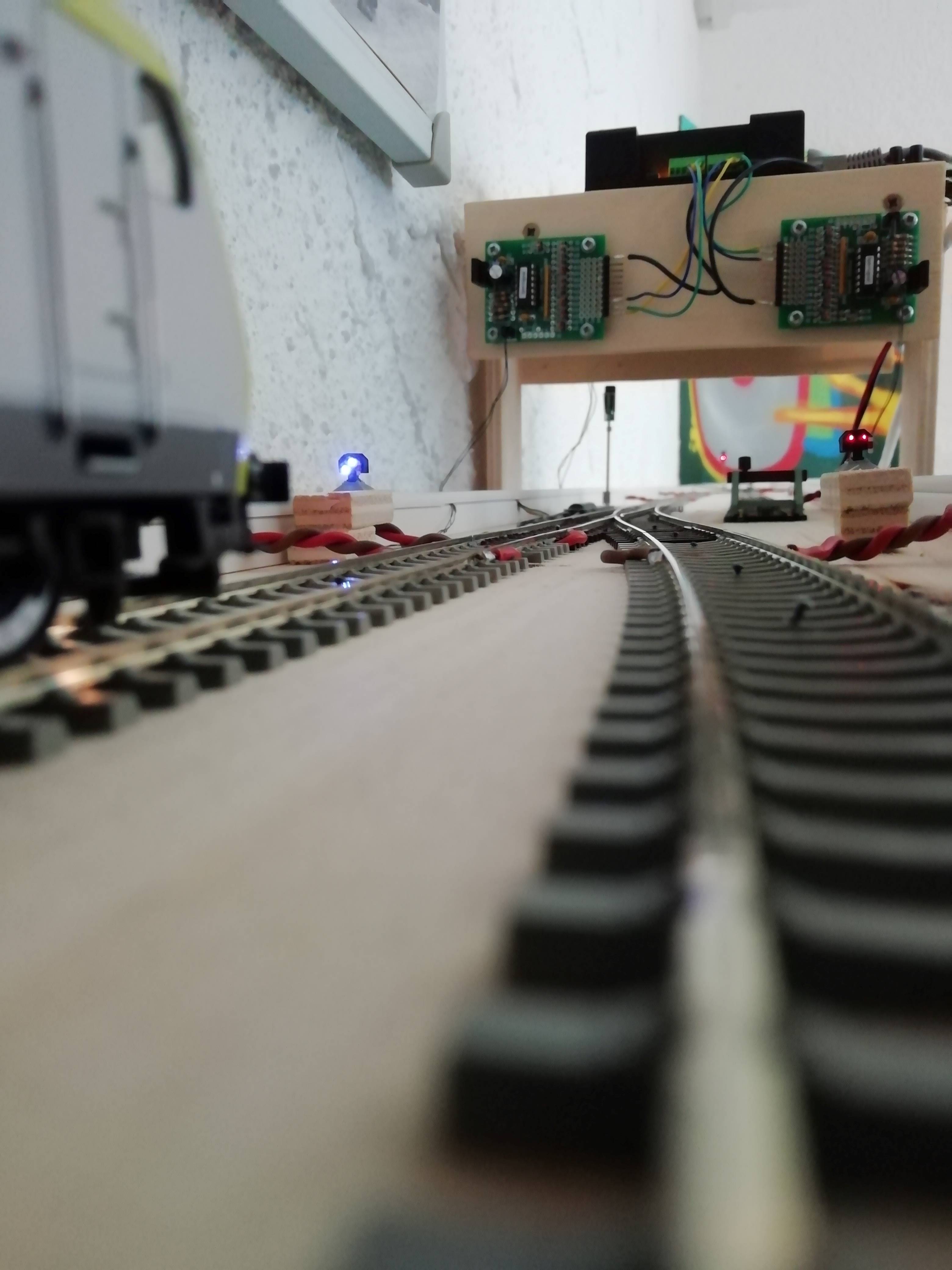

Hallo Zusammen,

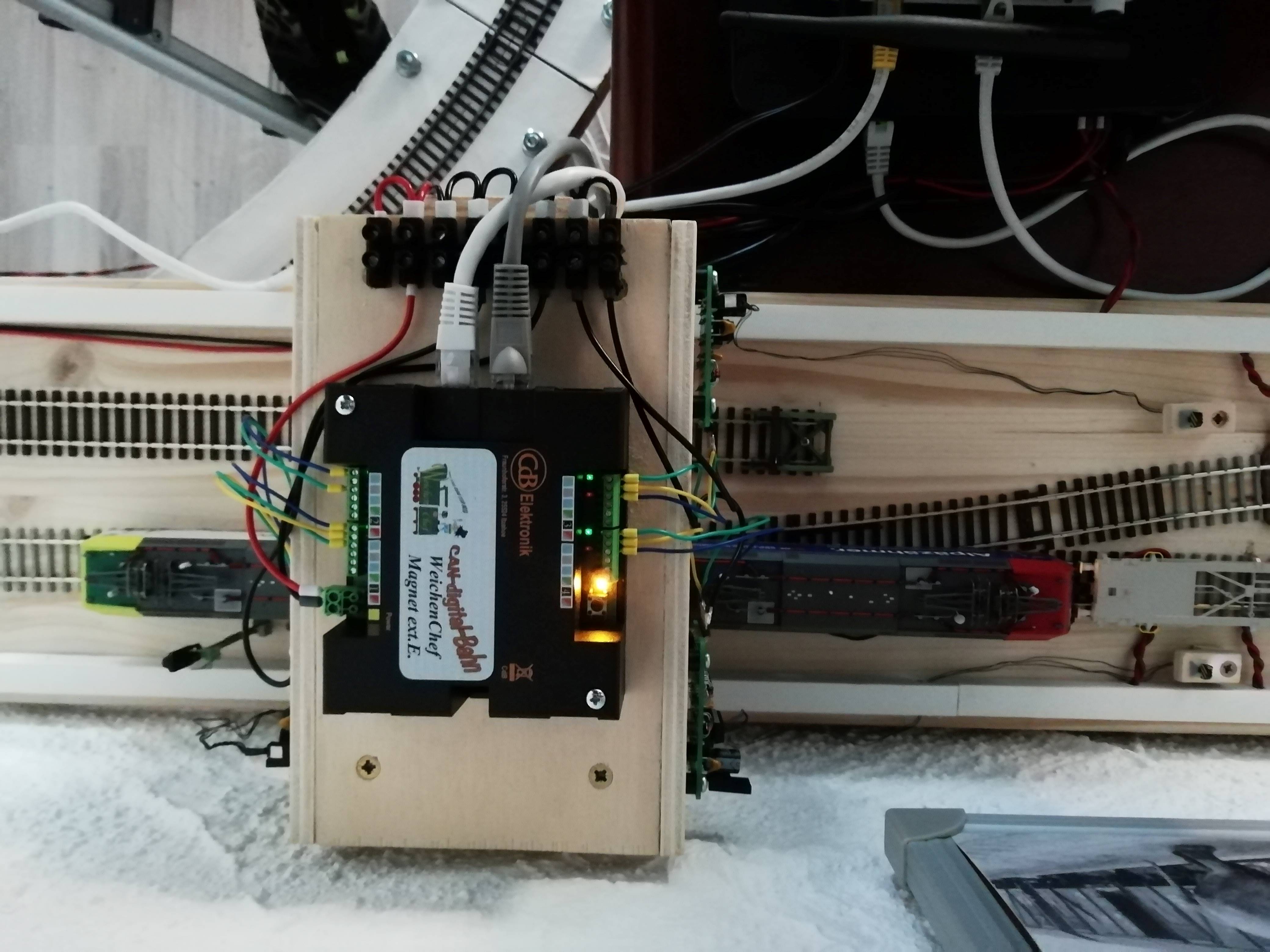

anbei wie angekündigt eine Rückmeldung wegen dem Ansteuern der Viessmann Multiplex Signale über den WeichenChef Z21 mit Hilfe der bogobitSiDemux Demultiplexer.
Ich habe vier Demultiplexer für zwei Sperrsignale und zwei Einfahrtsignale auf einer Teststrecke verwendet. Es hat alles sehr gut geklappt.
Ich habe an einem WeichenChef beide Sperrsignale und ein Einfahrtsignal angeschlossen. Bei den beiden Sperrsignalen habe ich dabei auf Hp0 (mit nur einem roten Kennlicht) und Ke verzichtet und Hp0 und Sh1 auf je eine Weiche und die drei Begriffe des Einfahrtsignals auf die Weichen drei und vier gelegt (damit drei Signale auf einem Weichen Chef). Das zweite Einfahtrsignal habe ich an einem zweiten WeichenChef auf ebenfalls zwei Weichen gelegt.
Wie gesagt es hat alles sehr gut geklappt, obgleich es meine ersten Elektronikbausätze sind die ich gelötet habe.

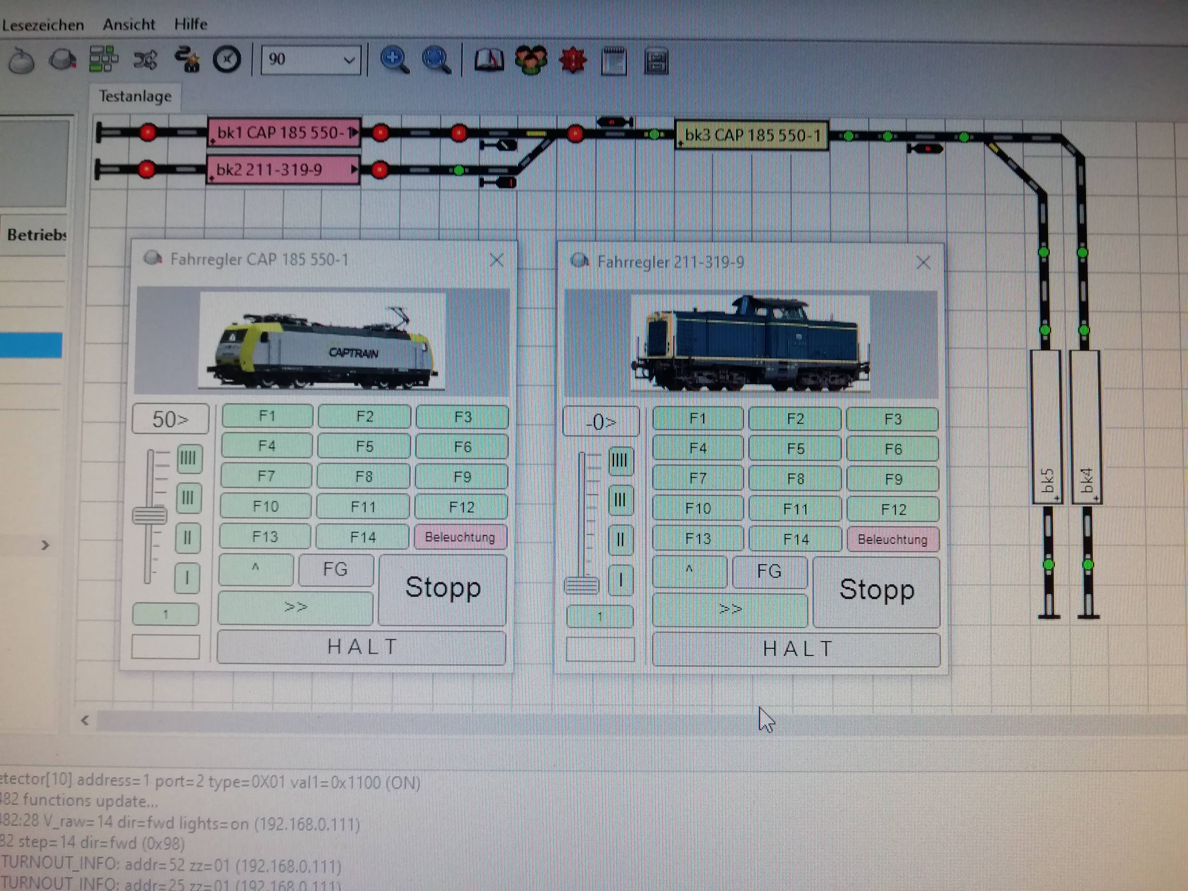

Auch die Einbindung in Rocrail war keine echte Hürde. Ich finde es klasse wenn im Automatikbetrieb ein Sperrsignal auf Sh1 wechselt, der Zug sich nach 4 Sekunden (Einstellung in Rocrail) in Bewegung setzt und das Signal, wenn die Zugspitze den nächsten Block erreicht und das Zugende noch am Signal vorbeifährt wieder auf Hp0 wechselt. So habe ich mir das vorgestellt.
Anbei ein paar Fotos - wie gesagt es ist eine Test- und Versuchsstrecke. Es ist vieles über und neben der Strecke verbaut.
Alles Gute für 2020.
Wolfgang
Rocrail, Roco Z21, Roco DETECTOR, StromSniffer 3A Z21,WeichenChef Magnet Z21
