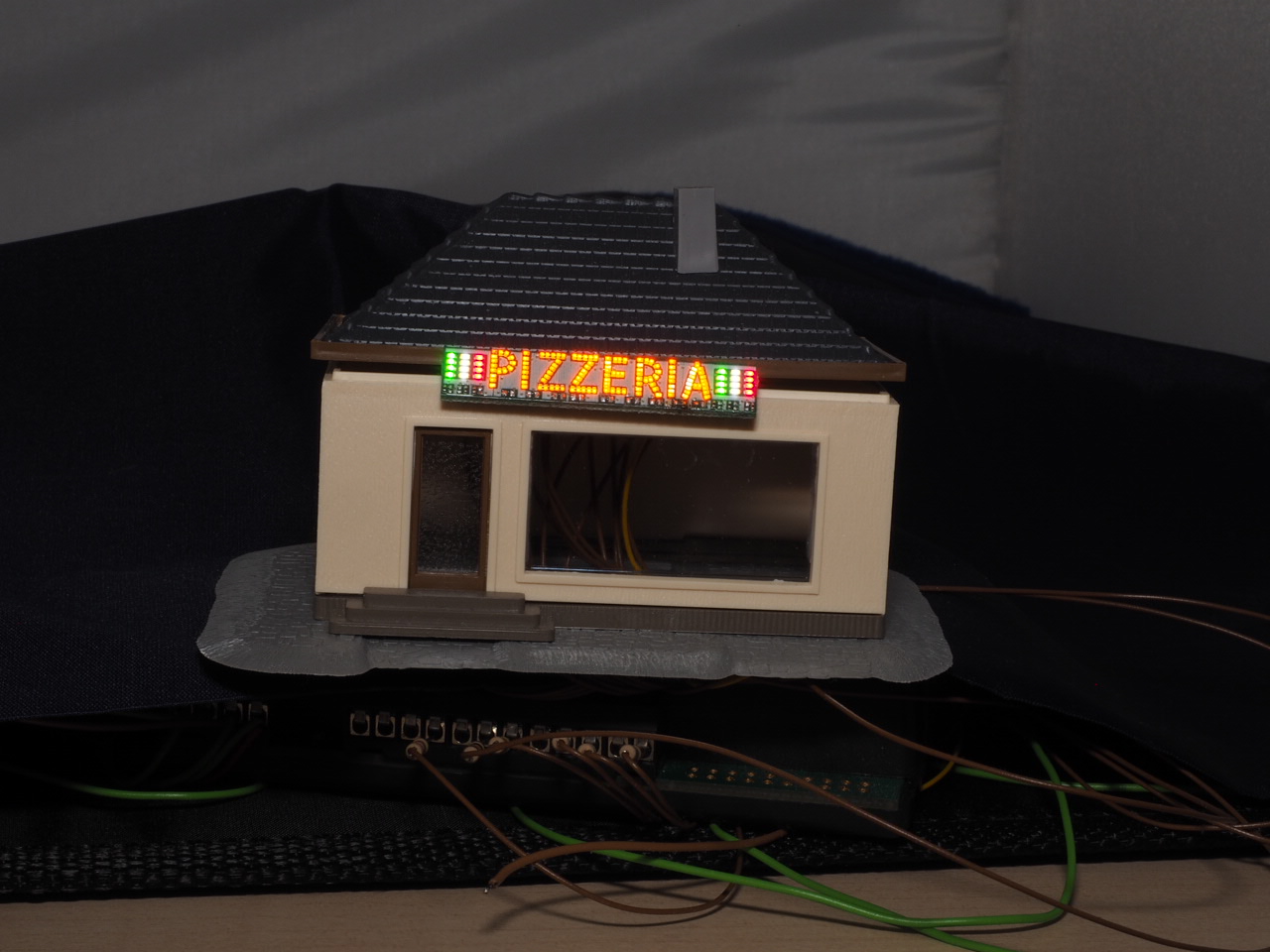

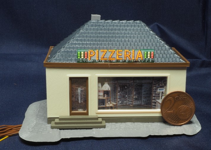

wir haben mal etwas weiter gespielt und habe nun nee PIZZERIA aufgemacht...
mehr die Tage, denn Fotos machen ist sehr aufwendig

hier im Forum fehlt mir eindeutig der "Gefällt mir"-Button. Die Schilder sehen einfach nur geil aus.

es freut mich das es nicht nur mir so gefällt...
Aber ich habe jetzt mal das Dach montiert und das ganze einmal nach vielen Versuchen auch ausgeleuchtet bekommen. Um sich die Größe besser vorstellen zu können habe ich mal 2Cent daneben gestellt...

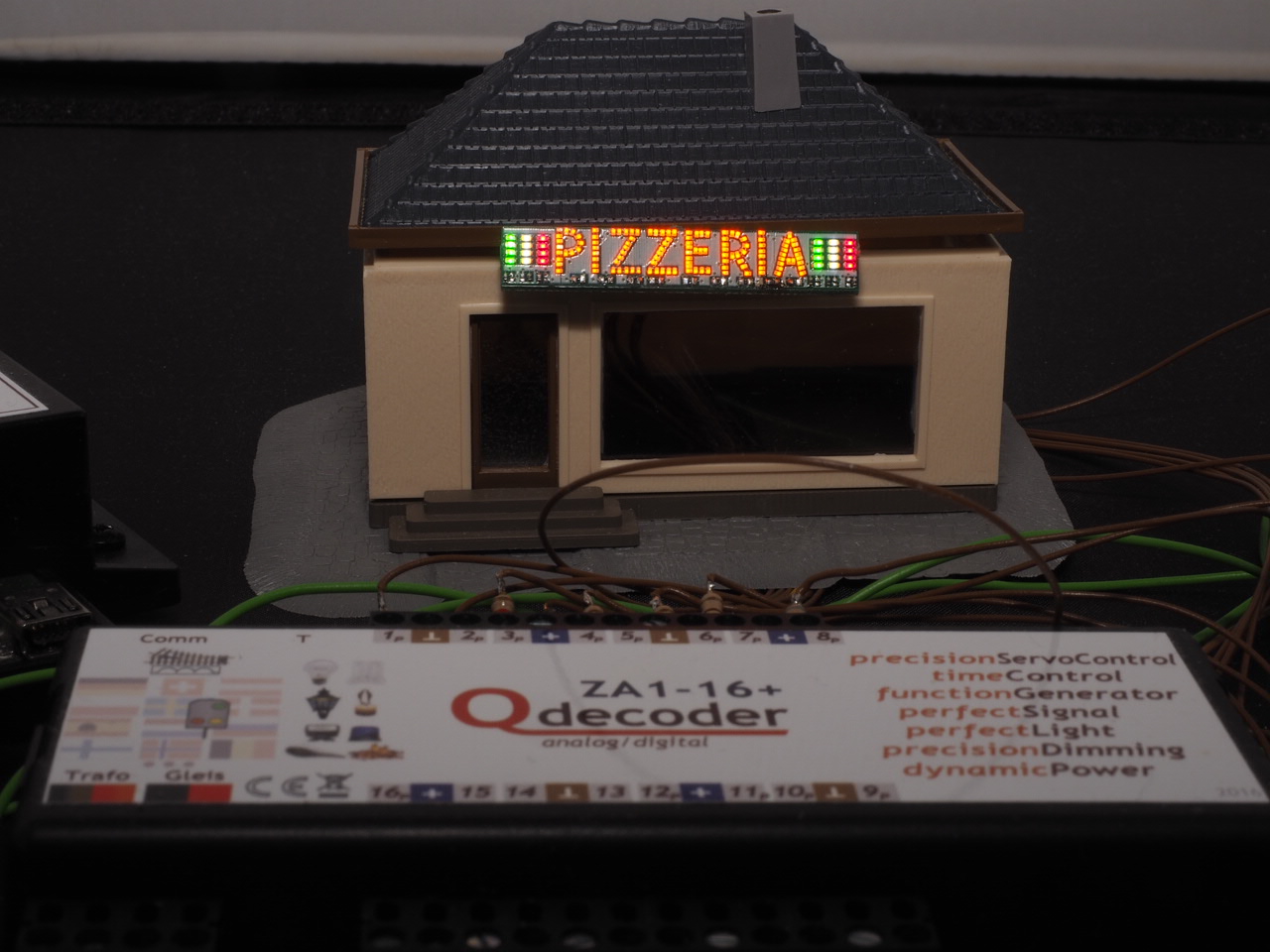

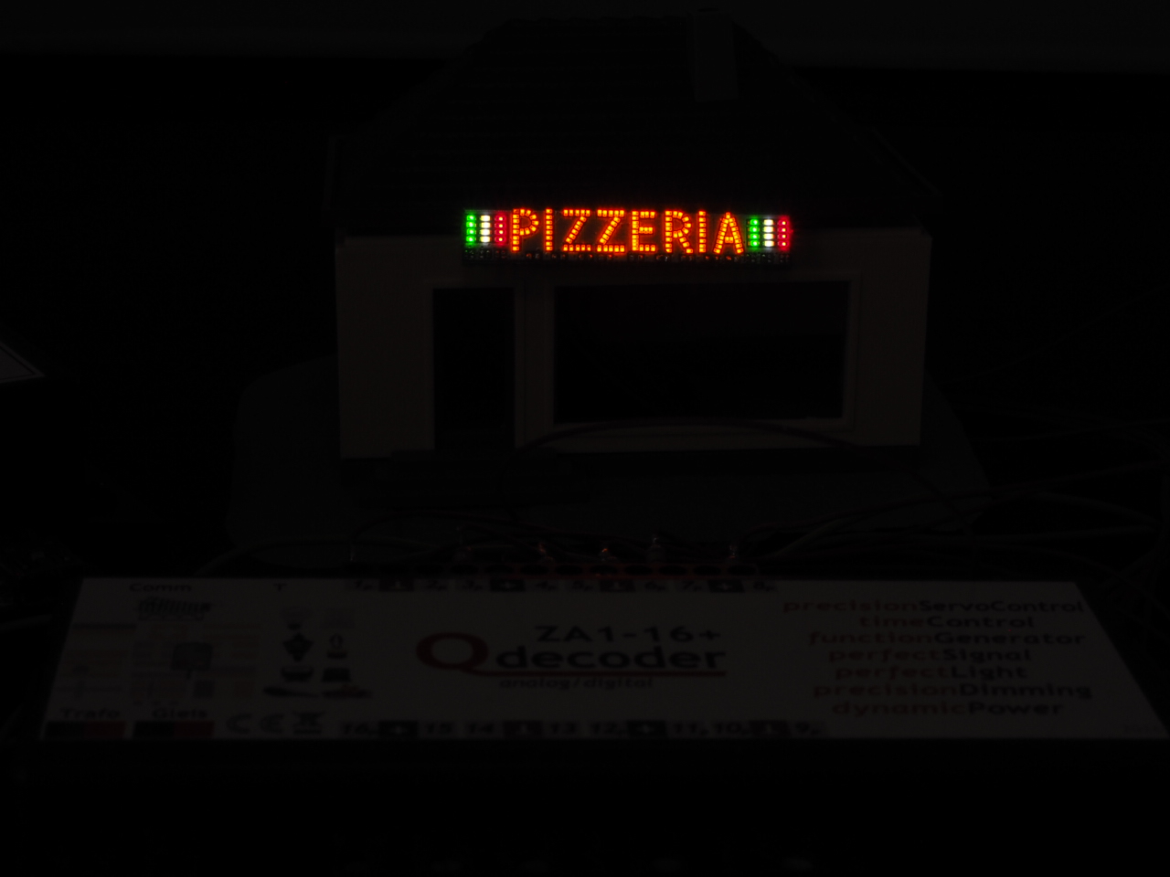

Dazu will ich schon verraten, es kommt auch noch ein Video, denn bei diesem Schild kann man jeden Buchstaben ansteuern, so wie auch die Fahrnen und in den Fahnen jede Farbe. Also insgesammt 14 Anschlüsse hat das kleine Schildchen und wird noch über einen QDecoder mit einem hinterlegten Ablauf angesteuert.

hier kommt nun der Link zum angekündigten Video:
https://youtu.be/us9jE5dCKaw

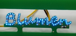

so, hier einmal der erste Versuch etwas in Schreibschrift zu machen und die Buchstaben zu durchbrechen.
Leider ist die Paste etwas alt so das drei LEDs verrutscht sind, aber dennoch sieht das schon ganz gut aus oder?
Da es sich hier noch um eine "normale" Platine handelt, kann man leider keine feineren Konturen fräsen lassen. Das wird erst mit dünnen Platine und dem schneiden per Laser möglich. Das werde ich mal mit einem der nächsten Versuche ausprobieren.
