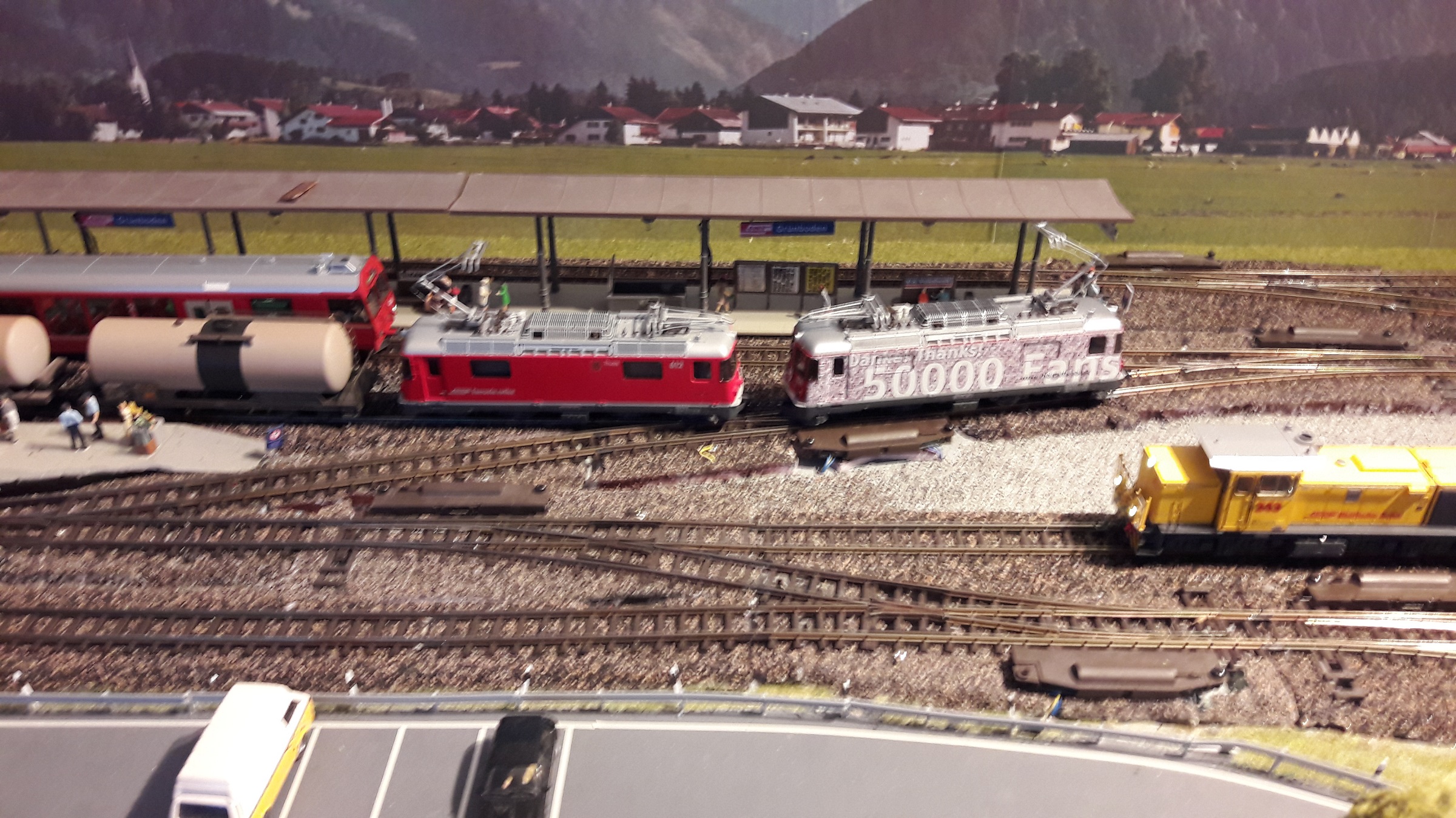

Hier ist noch ein Bild davon, der Oelzug besteht aus 6 Kesselwagen. Genug für eine Gebirgsbahn
