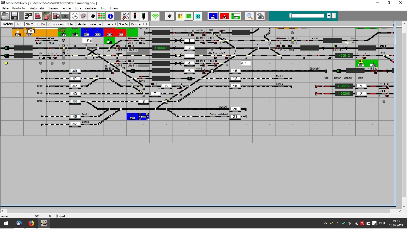

Moin liebe Mitglieder, moin Ulli.
Bevor ich deinen Vorschlag erfolgreich probiert hatte, um ihn nachfolgend aus der "Kaltbearbeitung" am Laptop auf der Anlage zu verwirklichen, stelle
ich fest, das die Weißausleuchtung der Fahrstraße nicht dunkel wird. Der Fahrweg bleibt ausgeleuchtet. Das einstellen einer neuen FS ist möglich, und auch
deren Auflösung. Auch die Rotausleuchtung funktioniert, stellt sich aber dann wieder auf weiß.
Und was mache ich nun?? Block schon einmal gelöscht und mit gleicher Nummer neu angelegt, hilft nichts.
Zum Glück ist es nur die Übungsversion am Laptop.
Vll weiß ja irgendwer , was zu machen sein könnte.

Autor RE: BÜ Technik   55 # 56 top
Beiträge: 1081
Eingetragen am 10.07.2019 19:36
ich hoffe nicht dich aus dem Strandkorb geholt zu haben.
Eigentlich geht es jetzt nicht primär um den BÜ und die Fahrstraßen, sondern mehr allgemein, wie man die Ausleuchtung
wieder sauber bekommt. Nachher spiele ich mal die Keller pcw auf und dann sollte der Fehler beseitigt sein.
Ich habe ja nach deinem Vorschlag eine tote Fahrstraße angelegt, welche den BÜ einschaltet (makro) und nach einer
Wartezeit X die richtige Fahrstraße einlaufen lässt. Die tote Fahrstraße wird in dem makro vor Einlauf der richtigen Fahrstrasse
"off" geschaltet.
Ich habe diese Schaltung mehrfach erfolgreich probiert, bis plötzlich die Ausleuchtung des Fahrweges geblieben ist.
Die FS ist aber aufgelöst, da sich die Weichen bedienen lassen und die Verschlußmelder dunkel sind.
Ulli, mach dir keinen großen Kopf darum. Ich dachte nur, das du dir Ursache aus der Hosentasche zauberst.
Ich wünsche einen angenehmen Restabend
Nachtrag wenige Minuten später.
Ich habe nacheinander aus der Datensicherung die pcw getauscht: ohne Wirkung
dann die cfg: ohne Wirkung
es war nämlich die spl.
