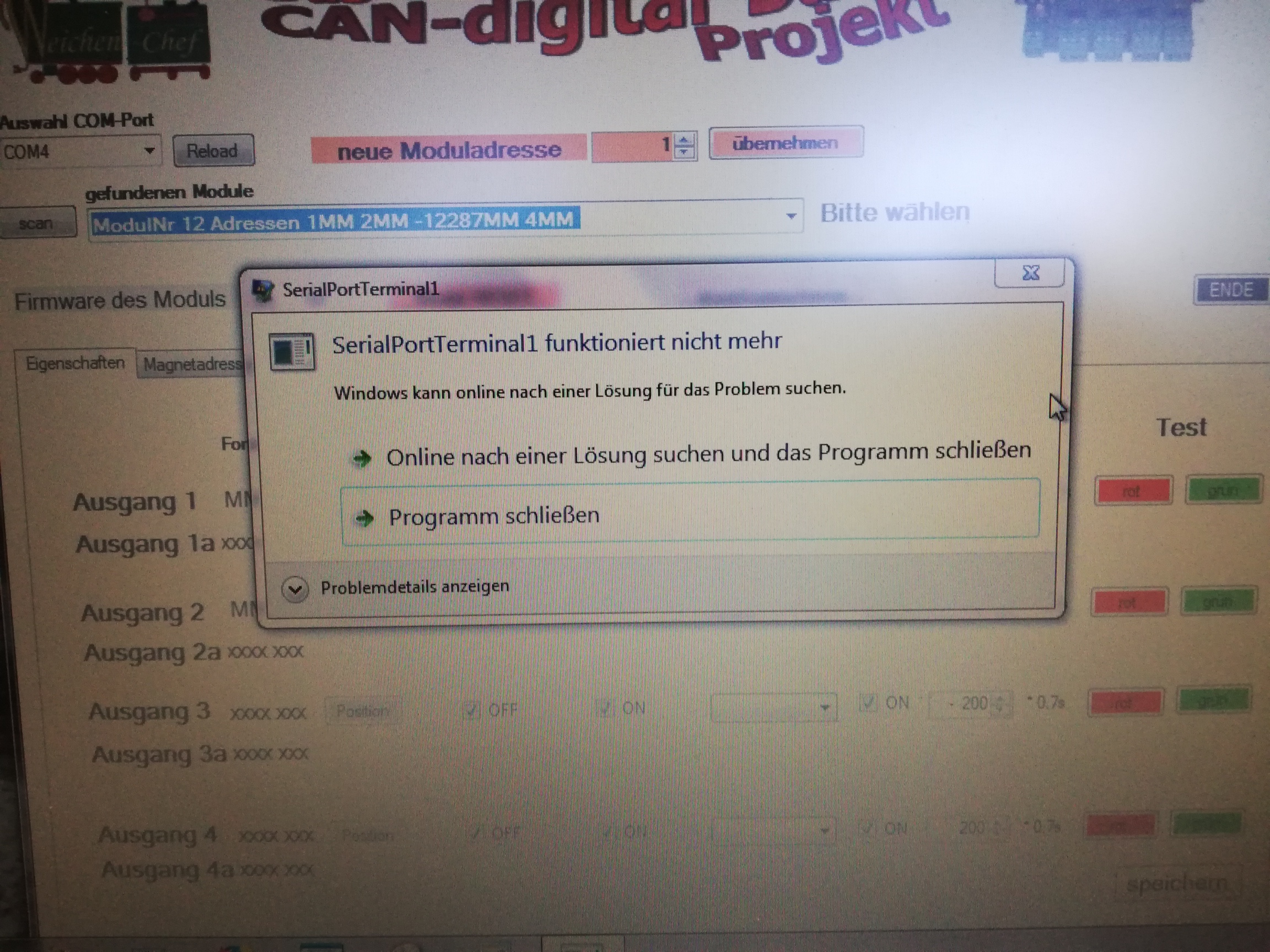

Guten Abend,
ich habe seit ein paar Tagen Probleme mit dem Weichenchef_Servo Tool/ oder mit WeichenChef Servo.
Tool Software läuft auf ein Notebook mit Win 7 Prof. SP1. Angeschlossen ist ein MS2 über CC-Schnitte.
Servo wird nach einer Weile auch "meistens" mit der Adresse erkannt gibt aber eine Fehlermeldung " SerialPortTerminal1 funktioniert nicht" und stürzt dann ab.
Mit der MS 2 lassen sich die schon 2 eingestellten Servos auch nicht bedienen, sondern fahren ständig hin und her.
Habe auf Anraten von Sebastian nach unserem netten Gespräch auf der IMA auch Rocrail geschlossen.. keine Änderung
Hat einer von Euch da vielleicht einen Lösungsansatz?
Gruß Kalle

Hallo Kalle.
Welche Toolversion nutzt Du?
Welche Firmware haben Deine Weichenchef-Servo?
Bei mir tritt der Fehler immer dann auf, wenn ich eine Toolversion nutze, die nicht zur Firmwareversion des Weichenchefs passt.
Ich habe die älteren WC's mit Firmware 2.18 mit der Toolversion 003 bearbeitet, höhere WC's mit Toolversion 009.

Hallo Gerhard,
erst einmal Danke für die schnelle Antwort.
Ich nutze, so denke ich die neueste Version. In de Statusleiste wird 004 angezeigt.
Die Firmware kann ich leider nicht auslesen Das Tool zeig Sie nicht an, bzw. kommt erst gar nicht so weit.
Habe die WeichenChef_Servos erst Mitte Oktober 18 bei Torsten erworben. Sollten dann wohl die neusten sein...

Moin Kalle,
hast Du das ausprobiert, als der Weichenchef alleine am CAN angeschlossen war? Falls nicht: stöpsel mal alle anderen Module ab, so dass nur der eine zu programmierende Decoder dran ist.

Moin Kalle.
Stephan hat natürlich Recht mit seiner Info.
Konntest Du einen der WC's schon mal programmieren sprich Modulnummer vergeben?
Beschreibe doch bitte mal den Vorgang ganz genau.
meine Vorgehensweise bei der Programmierung:
1. nur ein neues Modul am Bus anschließen
2. Programm starten
3. COM-Port zuweisen
4. Scan starten
5. Fenster für gefundene Module öffnen
6. selektieren Modul
7. Modulnummer vergeben bzw. Einstellungen ändern
8. schreiben des Moduls
Meist trat der Fehler bei mir beim Selektieren des Moduls auf, also bei Step 6.
Wann kommt er bei dir?
Gerhard

Moin Kalle,
schaue mal in Dein Bild... Da steht bei der dritten Magnetadresse etwas mit -12xxxx Da ist der Speicher des Controllers abgeschmiert und diese Zahl kann das Tool nicht anzeigen.
Es gibt zum Servo ein Reset-Tool, damit kann man das zurück setzen.

Moin zusammen,
Danke für die schnelle Rückmeldungen.
@ Stephan
japs das habe ich gemacht, habe mit der Can Steuerung noch wenig Erfahrung daher habe ich mich erst einmal mit Rocrail mit der Schnitte beschäftigt.
Somit war auch nur ein WC_Servo angeschlossen. Die anderen Module sind zwar verdrahtet aber noch nicht im Bussystem.
Wollte halt step by Step vorgehen.
@Breditarms
ich habe es auch so gemacht, die Fehlermeldung kann nach Punkt 4.
Das ganze hat bei den ersten 2 Servos auch funktioniert.
@ Thorsten
Habe das neue Reset-Tool von heute heruntergeladen und werde es heute noch ausprobieren, ich hoffe es klappt.
Cat:Kabel werde ich auch vorsichtshalber austauschen und mit einem Neztkabel Tool durchmessen.

Guten Abend,
es hat mit dem Reset-Tool funktioniert. Nun kann es mit dem initialisieren weitergehen.

ich würde das Thema gerne wiederbeleben, weil bei mir das gleiche passiert wie bei breditarms. Bei Step 6 (siehe Antwort vom 19.11.2018) stürzt das Programm einfach ab. Das ist bei allen Softwareversionen der Fall.
Ich habe es auch versucht, wenn nur ein Weichenchef angeschlossen ist. Leider ohne Erfolg. Auch habe ich den Virenscanner abgeschaltet.
Gibt es da eine Lösung? Was kann ich tun?
Reset?
Vielen Dank für Ideen und frohes schaffen am Wochenende.

ich habe jetzt einen Reset gemacht und da hat es funktioniert. Das werde ich mir jetzt merken.
