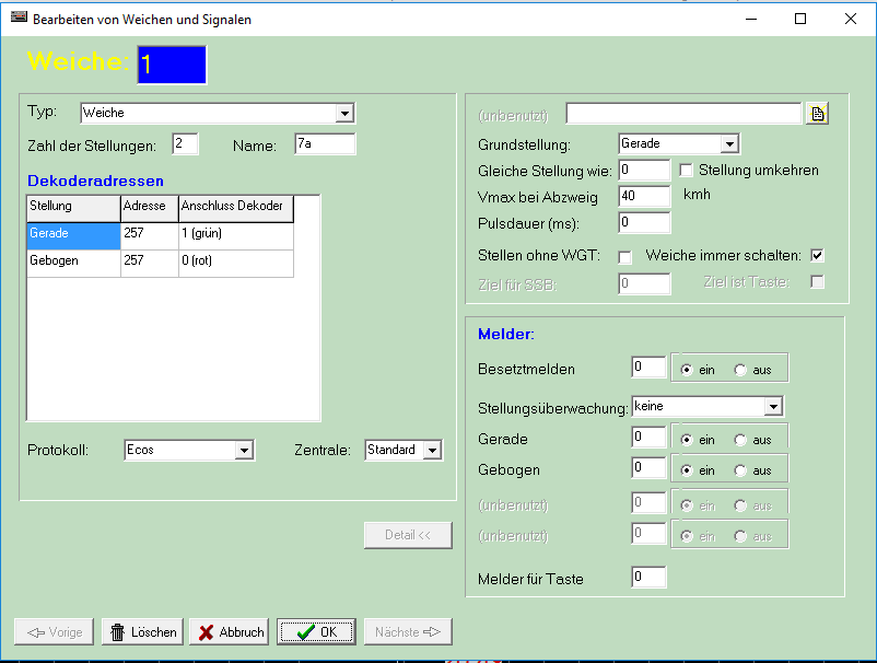

Ich habe ein Problem mit einer Weiche. Die Weiche mit der Adresse 257 funktioniert wenn sie mit der ECoS angesteuert wird. Mit Modellstellwerk wird diese Weiche nicht angesteuert.
Weichen-Nr. in Modellstellwerk ist: 4
DCC Adresse: 257, Gerade 257 0 rot, gebogen 257 1 grün
Protokoll ECoS
Alles ist genau gleich eingegeben wie bei allen anderen Weichen, welche auch funktionierten.
Ich bin ratlos. Habe die Weiche auch schon mal komplett gelöscht und neu angelegt in Modellstellwerk.
Hat jemand eine Idee?
Vielen Dank für eure Hilfe und einen schönen (verregneten) Sonntag.
Michi

Autor RE: Weiche steuert nicht an   6 # 34 top
Eingetragen am 18.11.2019 18:04
Hallo Michi,
schau mal in den --EXTRA--- >Übersichten< --Weichen-- , nach der Adresse 257---- was ist da eingetragen???
Dann im Weichenformular ändern und OK nicht vergessen.
Im Weichenformular :: Ist die richtige Zentrale und das Protokoll passend???
Reinhold hat schon auf Weichenlagemelder hingewiesen???EIN Aus??
Die ECOS hat eine besondere Adressierung (ich kenne mich da nicht aus)??
Eventuell ist die Weiche mit einer Sperrung blockiert??? WSp ist eingeschaltet???
Da sie mit der ECOS schaltet ist ja die elektrische Verbindung und die Decoderadresse korrekt. Die Übereinstimmung in ModellStw überprüfen.
Weiteres fällt mir momentan nicht dazu ein----also in Ruhe alles überprüfen, oder die .... Anlagen.pcw hier übermitteln zB mit zip.
geduldig testen

Stell doch mal ein Bild des Weichenfensters mit den ganzen Einträgen hier ein.
Vielleicht fällt uns da was auf.

Autor RE: Weiche steuert nicht an   9 # 34 top
kaeppeli
Beiträge: 46
Eingetreten: 29.10.19
Eingetragen am 18.11.2019 22:53
Vielen Dank für eure tatkräftige Unterstützung.
Im Anhang die Bilder aus des "Weichenfensters" und aus der Export Datei der Magnetartikel. Es handelt sich um die Weiche mit der internen Nr. 1.
Soweit ich das gesehen habe, entsprechen sämtliche Einträge auch denjenigen der anderen Weichen.
Michi

Autor RE: Weiche steuert nicht an   10 # 34 top
Beiträge: 1084
Eingetragen am 19.11.2019 08:57
Eine kleine Idee hätte ich noch.
Ändere bitte die Adresse Probehalber mal in "254". Vll kommen wir da der Ursache näher.
Also komplett änder in mstw und ecos.
