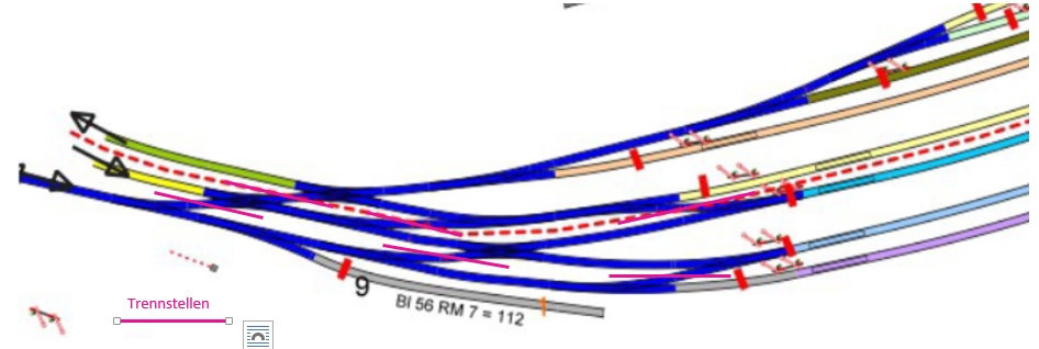

Du kannst natürlich den Weichenkopf an den Booster auch ohne einen Rückmelder, der dazwischen eingeschleift ist, einrichten.
Für den linken Bahnhofskopf habe ich Dir mal die - zusätzlichen - Trennstellen im Weichenkopf eingezeichnet.
Mit diesen Rückmeldeabschnitten kannst Du die Fahrstraßen überwachen.
Du benötigst dazu nur drei Rückmelder.

Deshalb muß ich erstmal ohne RM für die Weichen auskommen. So wie Ulli es in seinem Beitrag schreibt, hatte ich auch schon mal überlegt. Die Rotgestrichelte Line ( komm nicht auf die richtige Bezeichnung, ist die Kilometerlinie. Da Trennen und die abgehende Nebenbahn genau so wie es Ulli geschrieben hat...muß ich natürlich an der anderen Seite auch so machen. Dann noch den Ablaufberg und die & Abstellgleise.
Hab dies jetzt mal 3 Stunden versucht im Plan darzustellen, sehet Foto.....
