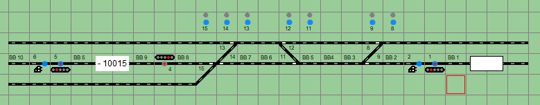

es ist ein Versuch. Mit einem Makro kann man eine Fahrstraße so programmieren, dass diese abschnittsweise aufgelöste wird.
Es ist eine Einfahrt mit drei Abschnitten, die von rechts nach links gefahren wird. Zehn Blocks/Melder zählen von rechts 1 - 10.
Mit dem Meldemonitor einfach einen Melder nach dem anderen anklicken.
Etwas konnte ich nicht ändern: da das Ganze auf den Rangierfahrstraßen aufbaut ist die Geschwindigkeit auf 40/30 km/h festgeschrieben. Das könnte nur Ronald ändern - mal einen Wunsch anmelden.

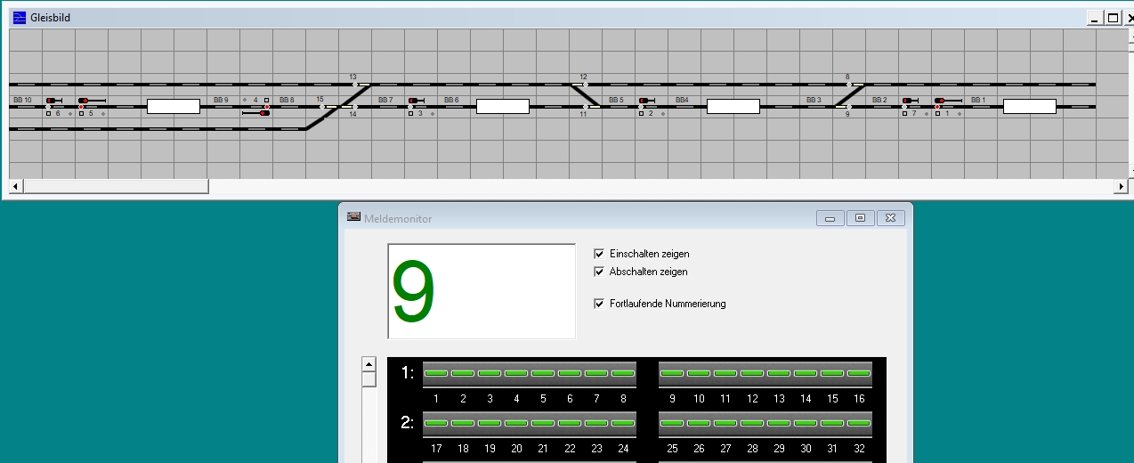

Ergänzung: Einstellungen - keine Zentrale, kein Com-Port - nur am Bildschirm arbeiten. Nach Start Block/Melder 1 belegen, Lok eintragen und Aufruf der Fahrstraße mit Klick auf HS 1 und HS 5,
danach Melder 2 ...3, 1 aus, 4, 2 aus usw.
(Size: 214.21Kb, px: 1274x520)
fs_aufloesen.zip  (Size: 156.29Kb, 660 Hits)
Bearbeitet von Ulli9391 am 05.01.2021 16:26

hier noch eine Variation zu dem Thema ohne die Einschränkung bei der Geschwindigkeit durch die aneinandergereihten Rangierstraßen.
(Size: 72.02Kb, px: 779x152)
fs_aufloesen_3.zip  (Size: 11.57Kb, 649 Hits)
