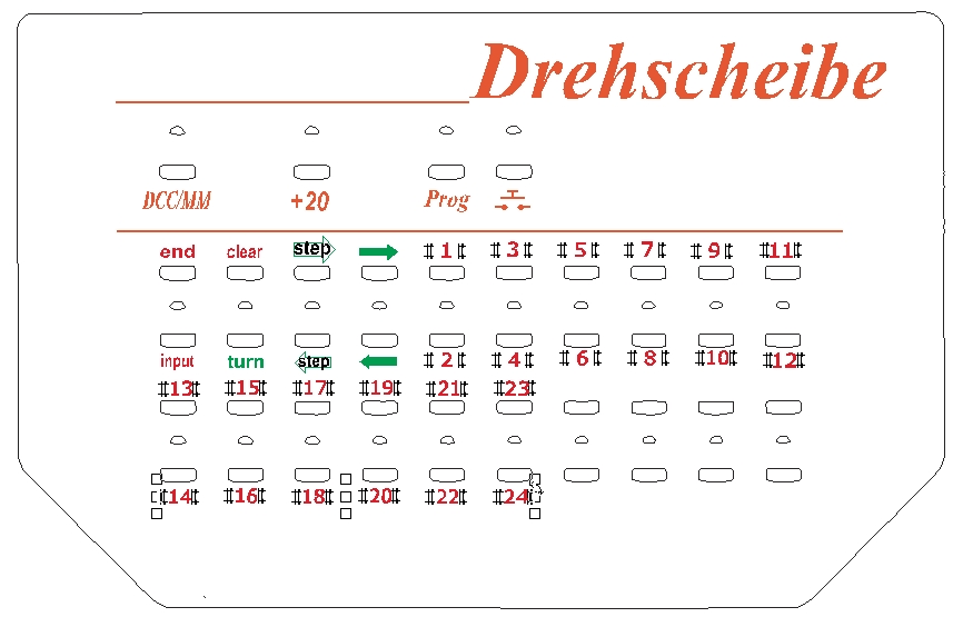

ich hatte ja schon mal im Forum gefragt, was Ihr von der Idee haltet ein CAN-Stellpult mit einer anderen Oberfläche zum bedienen einer Drehscheibe zu machen.
Es war dann leider doch deutlich aufwendiger, die Daten in den PC zu bekommen als ich gedacht habe aber nun habe ich mal einen Entwurf gezeichnet.
Habt Ihr weitere Anregungen dazu?
Ich habe das jetzt ersteinmal auf dem Märklin-Konzept mit 24 Gleisen belassen. Natürlich könnte man auch die Oberfläche mit weiteren Zahlen für noch mehr Gleise füllen. Ode res auch nach Wunsch bedrucken...
Da ja aber auch die wenigsten die volle Menge an Gleisen nutzt, könnte es auch eine Überlegung sein, nur die oberer Reihe mit Gleisen zu gestalten und unten wie beim Stellpult es einfach alles weg lassen. Was meint Ihr?
Auch bei der Gestaltung der Step- und Drehtasten bin ich am grübeln, ob man das so machen sollte. Die Farben kann man noch ändern.
(Size: 155.73Kb, px: 857x555)
