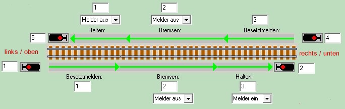

2) Wie sind die Signale im Blockformular einzuzeichnen bei zB Rechts nach Links?

2. Dazu habe ich mir eine Eselsbrücke gemacht - siehe Bild

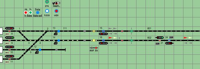

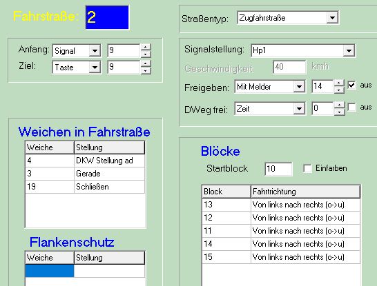

vielleicht zwei Bilder damit es klarer wird:
Bild mit eingesteööter Fahrstraße und die Einträge im Fahrstrassenfenster.
In den Aussentasten 'Festhalten' bitte den zugehörigen Block eintragen - ein * bringt das System durcheinander und bei Streckenblock erst sowieso.

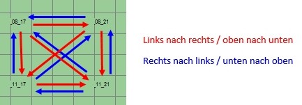

Noch eine Hilfe für links/rechts und oben/unten.
