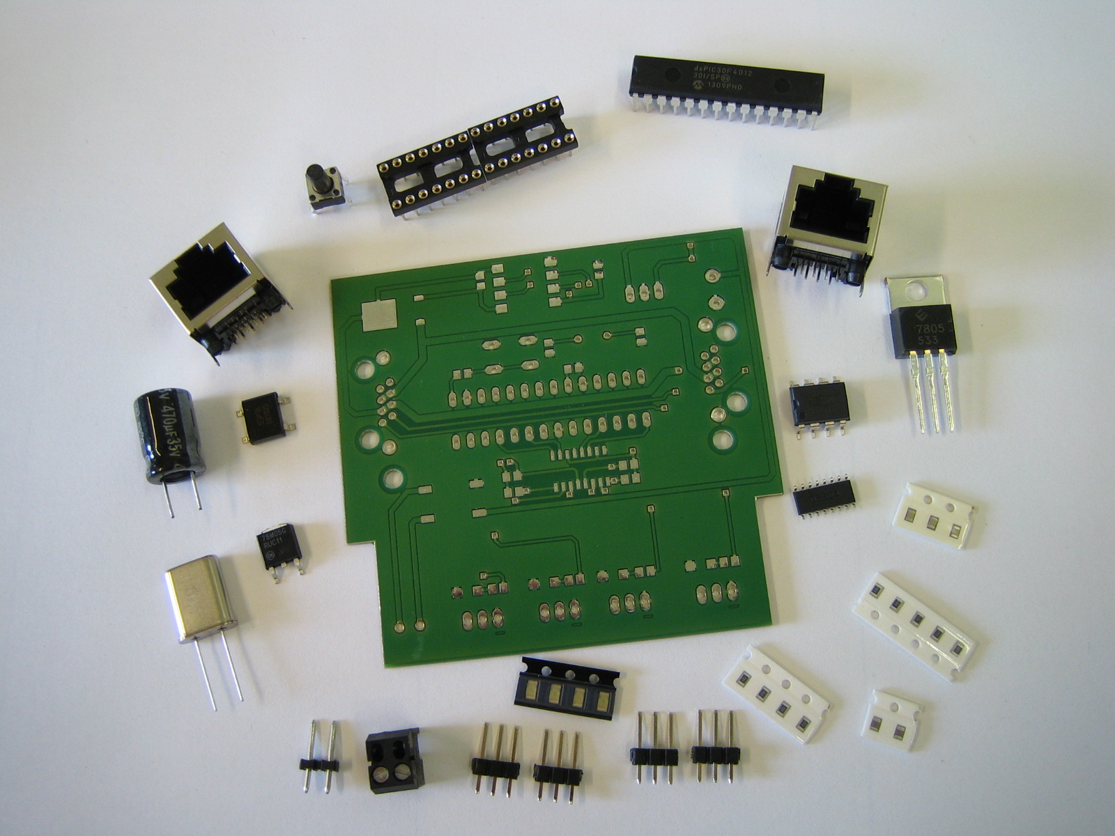

Ich schreibe grad an einer Bauanleitung für den WeichenChef Servo.
Hier mal als Appetitanreger das erste Foto.

danke für die Mühe, die Du Dir (wieder einmal) damit machst.
Ein kleiner Tipp für das Vorgehen, welches bei manch namhaften Hersteller leider nicht konsequent berücksichtigt wird:
Die Reihenfolge der Montage sollte die Größe (Bauhöhe) der Bauteile berücksichtigen. Also von flach nach hoch.
Das hat den Vorteil, daß man die Teile, die durchgelötet werden, also gesteckt werden, jeweils stecken kann, dann eine Deckfläche auflegt und das "Sandwich" umdreht (ohne daß etwas herausrutscht) zum bequemen löten.
Neben den SMDs gibt es hier ja noch einige Teile, bei denen diese Prinzip nützlich ist.

Hallo Andreas,
eigentlich habe ich bei meinen Bauanleitungen immer versucht das Thema mit den Bauteilhöhen in die Richtige Reihenfolge zu bekommen.
Aber Vorschläge sind immer gern willkommen.

Bei den von mir nachgebauten Teilen hat Michael dieses Prinzip, flach zu hoch, eigentlich immer konsequent umgesetzt
