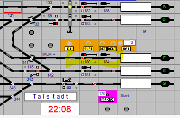

ja, es sind kurze Ausleuchtungs Blocks, gesteuert mit dem gleichen RM der Weiche.
2. der Thread von dir bezieht sich auf die Anlage von Fritz, was aber mit dem frühzeitigen Haltstellen nichts am Hut hat.
Übrigens, die Aussage das der frühzeitige Halt nur bei ZB SB vorkommt, ist bei meiner Einfahrt "F" 180""nicht.
Da kannst du alle Blockarten verwenden, und das Signal wird sofort mit Belegen auf Halt gestellt, und das sogar 5x bis der Zug am Zielmelder hält.
Das ist gut nachprüfbar mit einem Lämpchen am Decoderanschluß der die Haltstellung bewirkt.Ich habe das jetzt mit allen Möglicheiten getestet die ich kenne.
5x Haltstellen ist eine große Sicherheit, aber 5x ???
Ich werde das noch auf andere Signale erweitern und berichten.
Es sind alle Flügelsignale mit Magnetantrieb, bei Lichtsignalen wird es nicht auffallen. Siehe ...pcw im Thread 23 vom 18.03.
Besser wäre das ein neues Thema, mal schauen.
In diesem Sinne
(Size: 17.28Kb, px: 351x231)
