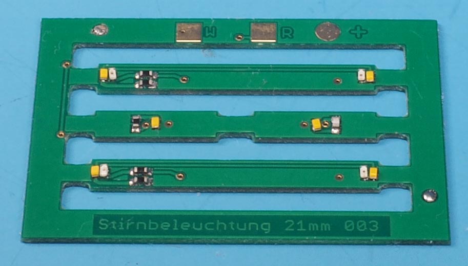

ich habe mal wieder etwas gespielt?
na wofür mag das für eine Beleuchtung sein? Nein, diesmal nicht für den Kirmes und das lesen der Platinenbeschriftung zählt nicht
Die Streifen sind 3mm breit und die LEDs liegen 21mm auseinander... mehr, wenn ich es eingebaut habe...

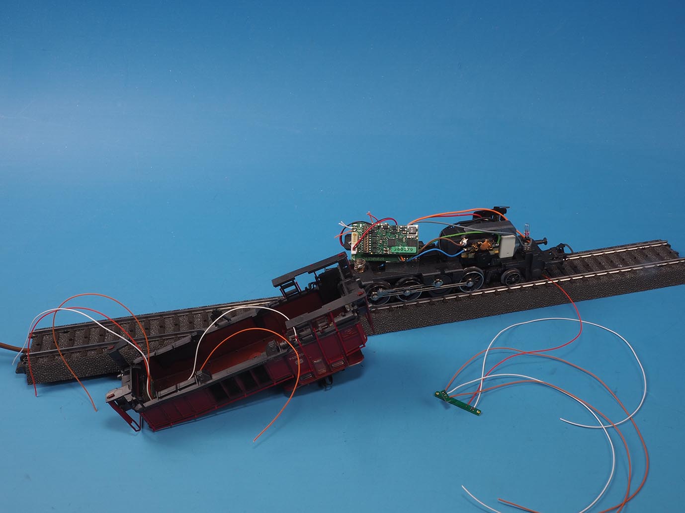

so, hier nun die Bilder was man damit machen kann...
Ich bin dabei meine alten Modelle zu modernisieren. Da die Decoder heute viele Funktionen haben, wollte ich die nicht ungenutzt lassen und da auch was bei der Beleuchtung machen. Klar kann man mit bedrahteten LEDs schon viel machen aber da breche ich mir immer die Finger ab. Deswegen mal gegrübelt und geschaut....
Sehr viele alte Modelle haben einen Abstand von 21mm zwischen den Lampenlöchern und dahinter sind die Lichtleiter und Platz für eine große Glülampe...
Wieso das nicht nutzen und eine Art Universalplatine für diese alten Modelle machen? Gesagt getan, das versteckt sich hinter dieser Platine.
leider kann man die Bilder nur unten dran hängen...

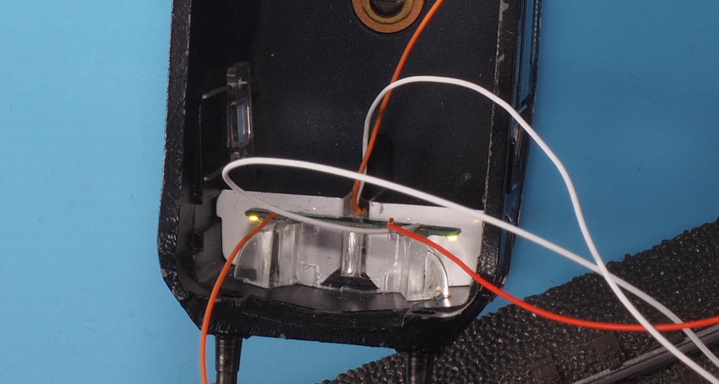

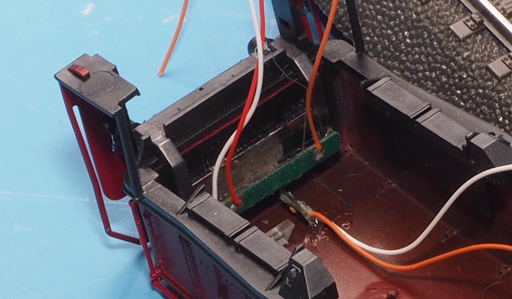

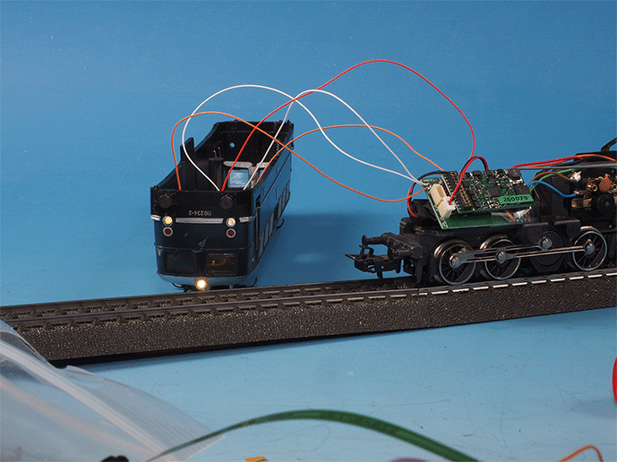

Zu erst eine die alte Märklin Metall 110 nun mit roten und weißen Lichtern.
Natürlich kann man auch die roten Löcher aufbohren und zwei dieser Platinen benutzen. Da dies aber nicht so meine Welt ist, habe ich die Platine schlicht nur vor die alten Lichtleiter geklebt. Da die mit LEDs nur 1mm dick ist, past das bei vielen Modellen. Die alte 141, hat zum Beispiel nur ein Loch, da ist das mit dem rot/weiß dann so auch richtig.

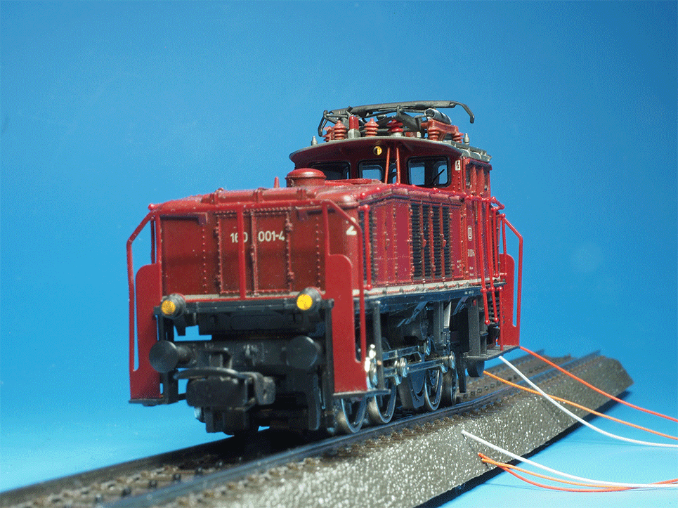

Das zweite ist die Baureihe 160 mit den sehr langen Lichtleitern. Da gibt es ja auch im Orginal, wie bei vielen Altbauloks, nur eine Lampe. Hier ist der Umbau dann auch schnell gemacht. Platine an den Lichtleiter geklebt, fertig. Die kleine extra für oben klebt vor dem zweiten Lichtleiter.
Auch wenn das sicher bei manchen Modellen nur eine halb perfekte Lösung ist, aber wer sieht schon bei einer 110 auf 3m im Wendezugbetrieb, aus welchem Loch es rot leuchtet... Mir ist es viel wichtiger das es überhaupt rot leuchtet.
