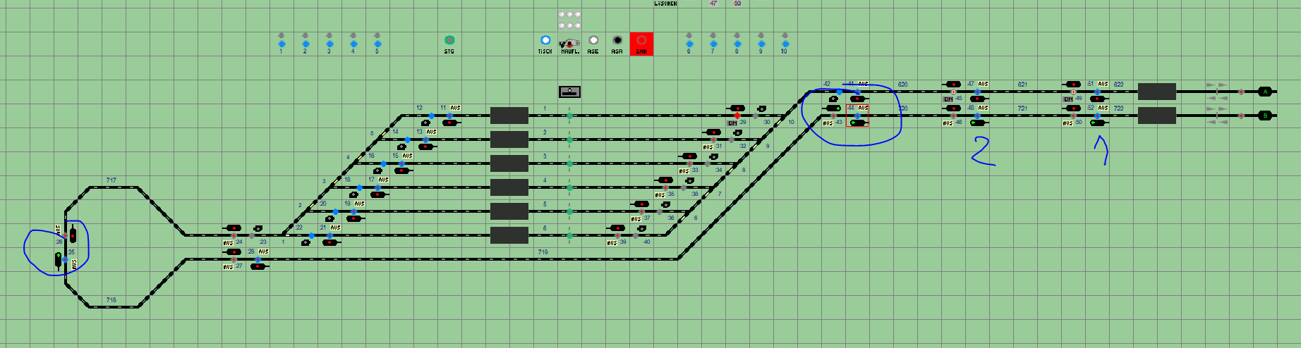

Hallo Zusammen!
Ich habe zurzeit meine Schattenbahnhof in ModellStellwerk nachgebildet und möchte damit erste Erfahrungen sammeln, bevor ich dann auf den Hauptstrecke losgehe.
Aktueller Stand (siehe auch .pcw-Datei):
- Alle Signale eingerichtet (als aSB gewählt, da ich der Anlage automatisiert haben möchte - sinnvoll?)
- Blöcke definiert (bis auf die Länge) als Zentralblöcke, bzw. Bahnhofsblöcke
- Weichen definiert
Nun habe ich folgende Probleme:
1. Beim einstellen einer Fahrstrasse von 1 nach 2 (siehe Bild) wird das Signal 2 ebenfalls auf Freie Fahrt gestellt, so wie auch 3 weiteren Signale davon sogar ein Stuck in die Gegenrichtung
--> Ursache?
2. Die somit eingestellte Fahrstrasse wird nicht ausgeleuchtet.
--> Ursache?
Auch angehängt ist den S-Plan meiner Schattenbahnhof um den tatsächlichen Verhältnisse besser zu Verstehen.
Grüsse aus dem Zürcher Oberland!
Terence
201_sicherungsanlagen_sch_bhf_2022_06_14.pdf  (Size: 235.47Kb, 774 Hits)
(Size: 67.08Kb, px: 1844x494)
anlage_2022_11_24.zip  (Size: 12.9Kb, 661 Hits)
Bearbeitet von reverdin am 27.11.2022 11:51

Hallo Terence,
wenn ich deine Anlage (.pcw) lese, fällt mir als erstes auf, dass Block 57 die falsche Richtung hat.
Bei Block 56 geht die Fahrt von Signal 48 nach 44 von Rechts nach Links,
in Block 57 von Signal 44 nach 28 aber von Oben nach Unten (Links nach Rechts).
Bei dir ist es falsch herum, daher das grüne Signal 43 in die Gegenrichtung.

Salü Heinz
Danke für den Tipp - habe ich so angepasst. Es funktioniert (ich meinte jedoch, dass bei Zentralblöcken die Fahrtrichtung automatisch ermittelt wird.. ?)! Allerdings musste ich ein paar mal Probieren, bis ich verstand, welcher Signal gehört wo...^^
@Ulli: ich habe (noch) die Demo-Version 10.2 von 4.08.2021 installiert. Habe mal der Anlage nochmals beigelegt...? Habe bisher nur das .pcw in einem .zip-File versendet.
Nun ist es jedoch nach wie vor so, dass die Signale zwar auf "Freie Fahrt" schalten, die Fahrstrasse jedoch nicht ausgeleuchtet wird. Was mich auch wundert, ist, weshalb alle Signale bis auf der Einfahrsignal Nr. 24 auch schalten, dies obwohl das aSB ja ausgeschaltet wäre.
Dabei ist mir noch eine zweite Besonderheit aufgefallen: ich kann keine Fahrstrasse einstellen ab den Ausfahrsignale (in beiden Richtungen) - irgendwie lässt sich hier keine Zielsignale wählen...?
Ihr seht: ich bin noch (stark) am pröblen und bin freue mich auf Hilfe

Hallo Terence,
irgendetwas ist da nicht korrekt - ich kann diese gezipte Datei unter Modellstellwerk nicht starten. O.k.
Zu Deinen Fragen:
Im Bahnhof solltest Du Bahnhofsblock, ausserhalb Selbstblocks einrichten - Strecke- oder Zentralblock.
Beim Streckenblock muss die Fahrrichtung manuell eingestellt werden, der Zentralblock macht das automatisch - empfehle ich Dir.
Auf der Strecke (Selbstblock) werden keine Fahrstrassen weiss ausgeleuchtet - nur rot, wenn belegt.
Beim Streckenblock gehen alle Signale auf Fahrt, wenn die Blocks frei sind.
Der automatische Signal-Betrieb bedeutet nicht, dass Du die Signale sperren kannst; seine Aufgabe ist es eine Fahrstrasse einzustellen, wenn der Zug sich dem Signal nähert. Bei Modellstellwerk ist es, wenn der Block davor belegt wird (Anstoss-Punkt). Sperren kann man Signale natürlich auch. Signale mit aSB sind deshalb auf der Strecke nicht sinnvoll - da steuert der Streckenblock die 'Fahrstrasse'.
Ausfahrt-Fahrstrassen werden zum Beispiel vom Ausfahrtsignal im Bahnhof bis zu einer Gleistaste auf der Strecke bzw. dem nächsten Signal eingestellt. Ist die Funktion 'Dynamische Fahrstraßen einschalten' abgewählt, muss die Fahrstrasse eingerichtet sein. Und - siehe oben - die Richtung im Streckenblock muss stimmen.

Hallo Terence,
leider falsch verstanden.
Damit der ASB funktioniert benötigst Du ein Signal mit ASB, ein Ziel, das von diesem Signal aus erreicht werden kann und das in diesem Signal eingetragen werden muss. Falls Du die dynamischen Fahrstraßen ausgeschaltet hast auch die Fahrstraße zu diesem Ziel. Der ASB muss am Signal eingeschaltet sein.
Dann aktiviert der Zug den ASB und damit die Fahrstraße, wenn er den Block vor dem Block mit dem Signal belegt; der benötigt die Belegt- oder Freimeldung.
Ein-, Zwischen- bzw. Ausfahrsignale in Bahnhöfen bieten sich als ASB-Signale an.
Du kannst Dein Stellwerk ohne Anlage testen; eine Zentrale muss eingetragen und die Rückmeldedecoder müssen konfiguriert sein.
