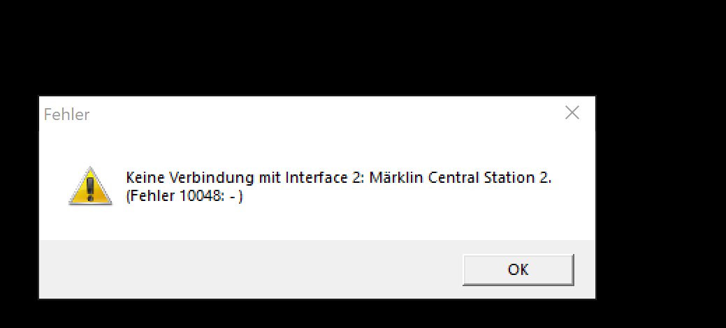

MOin,
ich möchte gerne zwei Cs2 verwenden, eine zum Fahren und Schalten, eine für die Rückmeldung.
Die für die Rückmelldung lief bisher als slave und war per Kabel mit der Master verbunden. Diese CS2 hat keine Boosterfunktion mehr, weil der abgeraucht ist, funktioniert sonst aber tadellos.
Wenn ich die IP dieser CS2 eintrage, bekomme ich folgende Fehlermeldungen, egal, ob die CS2 per Kabel an die andere angeschlossen ist, also im Slave modus läuft, oder die VErbindung getrennt ist.
Fehlermeldung siehe Bild, dann noch invalid pointer operation und die gleiche Fehlermeldung auch noch zur ersten CS2, dsann gehts weiter mit Access violation an einer adresse und das geht so weiter. ich muss das Programm dann mittels Taskmanager beenden.
Hat wer irgendwelche Ideen?
Beste GRüße
René
(Size: 11.93Kb, px: 1039x470)
Bearbeitet von Richrath am 30.10.2023 06:22

Hallo Rene,
mache mit dem PC ein Ping auf die IP-Adresse der 2. CS2. Gibt es keine Antwort, dann gibt es keine IP-Verbindung
und Modellstellwerk kann auch nicht verbinden. Vielleicht ist der Netzwerkanschluss der 2. CS2 defekt.

Ist es auch die richtige IP-Adresse der 2. CS2?
2. CS2 ausschalten oder Netzwerkstecker der CS2 raus: -> Ping muss ohne Antwort bleiben.
2. CS2 wieder einschalten oder Netzwerkstecker der CS2 rein: -> Ping wieder mit Antwort.
Merkwürdig sind die langen Antwortzeiten beim 1. und 3. Ping von bis zu 3,7 Sekunden.
Wie sehen die Ping Antworten der 1. CS2 aus?
Ob die 2. CS2 funktioniert kannst du ja auch testen, indem du sie einmal anstatt der 1. CS2 einsetzt.

die 3,7 sek lagen evtl daran, dass ich Mstw per Wlan an meiner Anlage hatte. Das gepinge hat eine 100% Erreichbarkeit in unter 1 ms ergeben. Trotzdem ist das Problem nicht gelöst. iCh habe Ronald mal angeschrieben.
Ronald:
Kann es daran liegen, dass meine CS2 über ein HUB/Switch mit meinem Rechner verbunden sind und nicht über einen Router?
Beste GRüße
René

3,7 Sekunden sind zuviel und werden nicht durch WLAN verursacht.
CS2 und PC mit Modellstellwerk müssen sich im gleichen privaten Netzwerk befinden.
Verbunden mit Switch/Hub.
LAN oder WLAN mit IP-Adresse 192.168.178.x.
Ein Router verbindet 2 Netzwerke, z.B. privates Netz und öffentliches Internet.
Warum nimmst du nicht die 2. CS2 testweise für die Loksteuerung?
Wenn es nicht funktioniert, ist sie wohl über LAN-Anschluss nicht zu gebrauchen und damit hat sich der Betrieb mit Modellstellwerk erledigt.

René,
du hast eine Mail erhalten.
Das Problem ist das ich bei älteren Versionen von ModellStellwerk eine globale Variabele für das netzwerkinterface benutzt habe. Damit war es nur möglich, 1 (eine !) CS2 an zu steuern, da ich mit einer (1) Variabele nicht mehrere Schnittstellen - Netwerkverbindungen - öffnen kann.
Ab der Version 10.5 benutzte ich diese globale Variabelen nicht mehr, dann ist es möglich.
René hat (glaube ich) mit der Version 9.8 getestet.
[Update] Es scheint (unter Windows) nur möglich zu sein, eine hörende Verbindung auf ein UDP-Port zu setzen. Es ist also nicht möglich, die Antworte von 2 CS2/CS3 zu empfangen, ohne die Architektur der Interfaces in ModellStw zu ändern.
Die Zentrale an sich ist schon kräftig, ich weiss so auch nicht, warum man 2 Zentralen einsetzen will.
