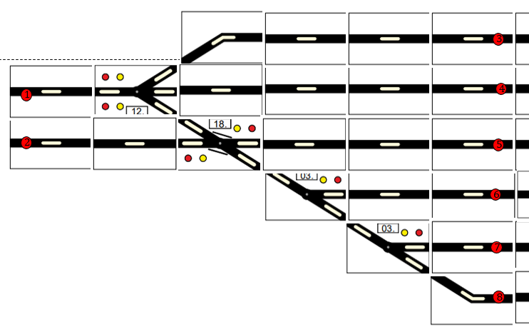

Angenommen ich habe den angehängten Gleisplan. Züge fahren in der Regel von 1 nach 3 oder 4, und von 5,6,7,8 nach 2. Dies kann ich mit zwei RoutenMann Umsetzen wo jeder eine Fahrstrasse in eine Richtung bedient. Jetzt gibt es aber die Doppelkreuzungsweiche wo es erlaubt, dass auch von 1 nach 5,6,7,8 (oder umgekehrt) gefahren werden kann. Wie ich es verstehe würde dies dafür sprechen die Fahrstrassen über einen RoutenMann abzubilden, da falls es von 1 über die DKW geht alles sperrt und nur eine geben kann. Das ist dann aber für den Regelbetrieb nicht ideal wo 1 und 2 parallel befahren werden könnte.
Hat jemand eine Idee wie ich das am besten lösen kann?
Vielen Dank
Pascal
