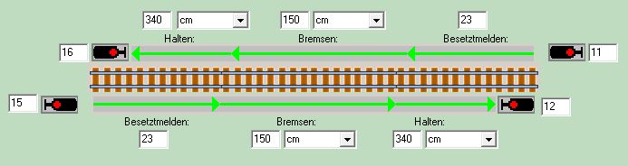

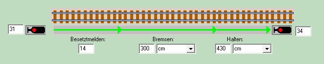

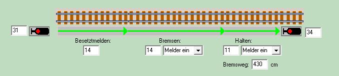

die Einträge in den Blocks 11 und 7 sind nicht optimal - schau dir die Bilder an.
Block 11 - den Melder 11 gibt es nicht, Brems- und Haltmelder sollten in cm eingetragen werden, nicht mit Melder + Bremsweg
Block 7 - Haltmelder 340 cm bei Länge 317 - da kann das Programm nicht mithalten!
