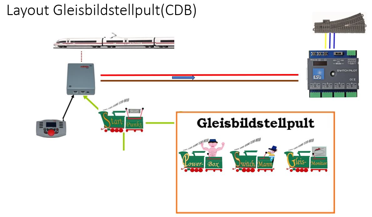

Ich habe an meinem Rangiermodul, welche mit einer MS2 ausgestattet ist, folgende Komponenten verbaut:
GBS SwitchMann, GBS Gleismonitor und GBS Powerbox und diese nehmen mittels Startpunkt 2 mit der MS2-Gleisbox Verbindung auf.
Was mich nun verwundert:
Wenn ich am GBS SwitchMann die Weichen schalte, weiß die Anzeige in der MS2 nichts davon.
Die Anzeigen vom GBS Gleismonitor sind aufs Schalten mittels dem GBS Switchmann programmiert
Wenn ich die Weiche mit der MS2 (später im Verbund auch mit der CS3) schalte, weiss aber wiederrum die Anzeige vom GBS Gleismonitor nichts davon.
Irgendwie ist die Kommunikation mehr oder weniger doch "one way"?
Oder hab ich da was falsch gemacht? Muss die MS2 Kontrolleinheit an den Startpunkt und nicht mehr an die Gleisbox?
Bernhard

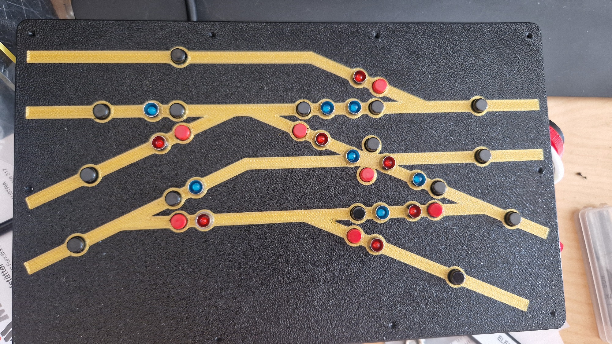

(Size: 2.36Mb, px: 4000x2252)

Hallo Bernhard,
das sieht schmuck aus.
Genau für solche "Spielecken" hatte ich mir diese Module gemacht.
Was ist das für eine Platte? Die hat eine rauhe Oberfläche, so wie es aussieht. Oder ist das der Lack?

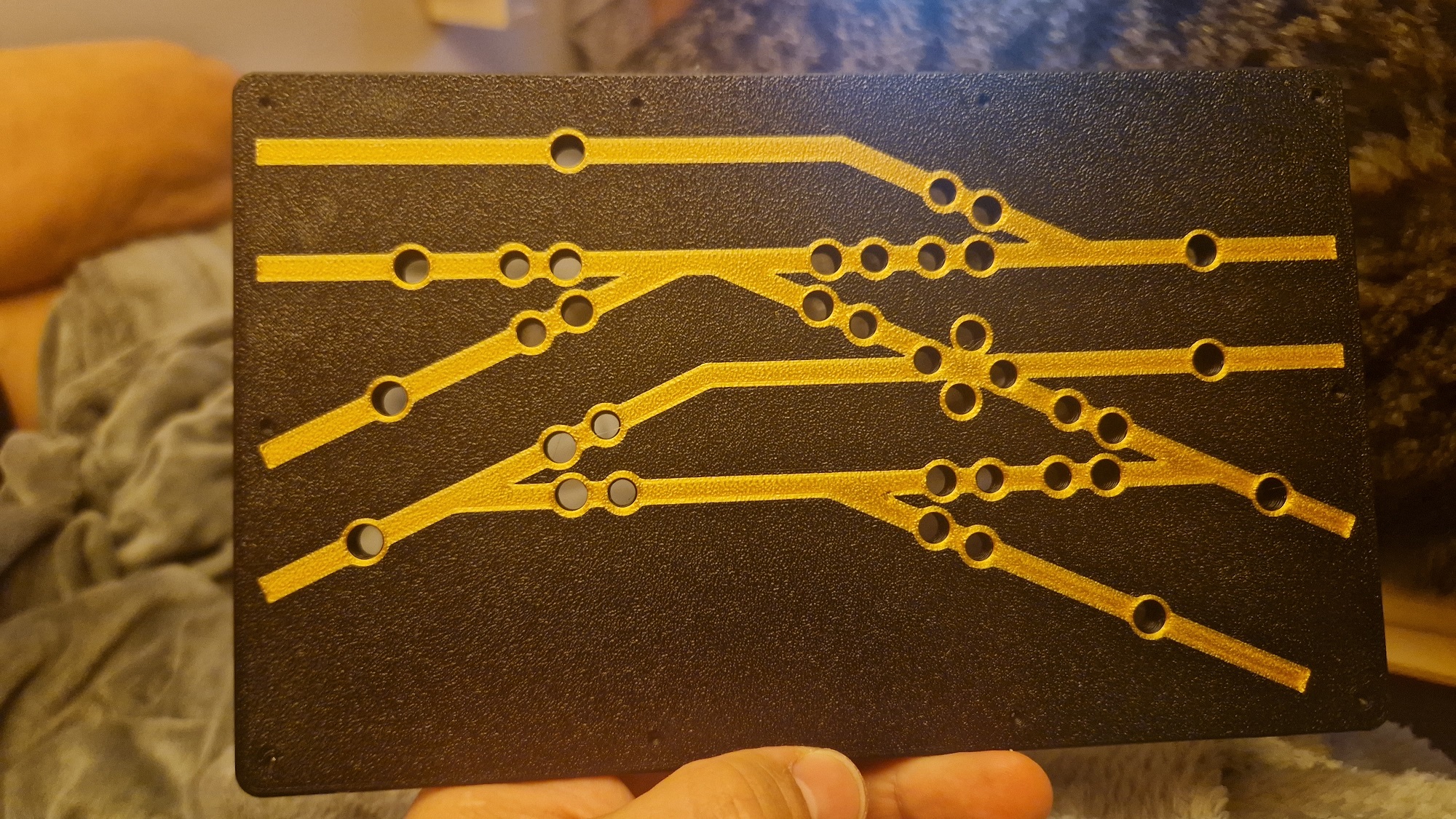

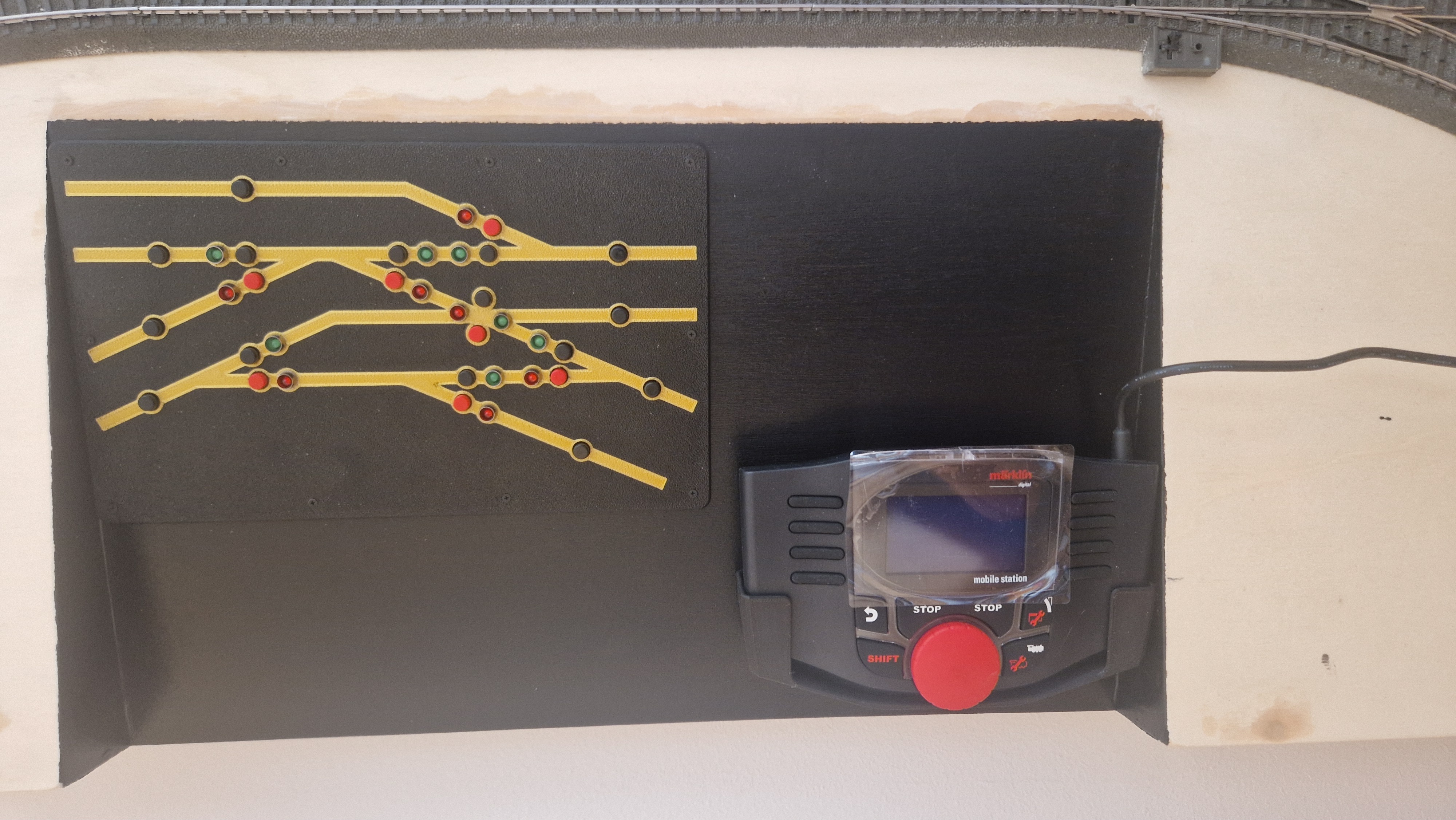

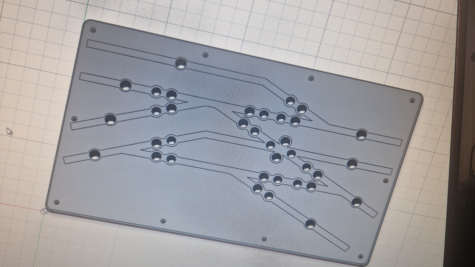

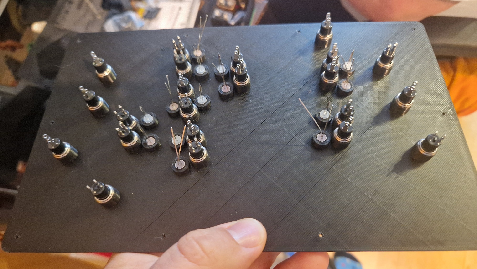

Also die Module funktionieren für genau diesen Anwendungsfall hervorragend.
Die Platte ist zweifarbig am 3D Drucker (BambuLab P1S) gedruckt und hat die Struktur der genarbten Buildplate.
Es sind bereits alle Gewinde für Taster und Ledfassungen beim Druck entstanden.
