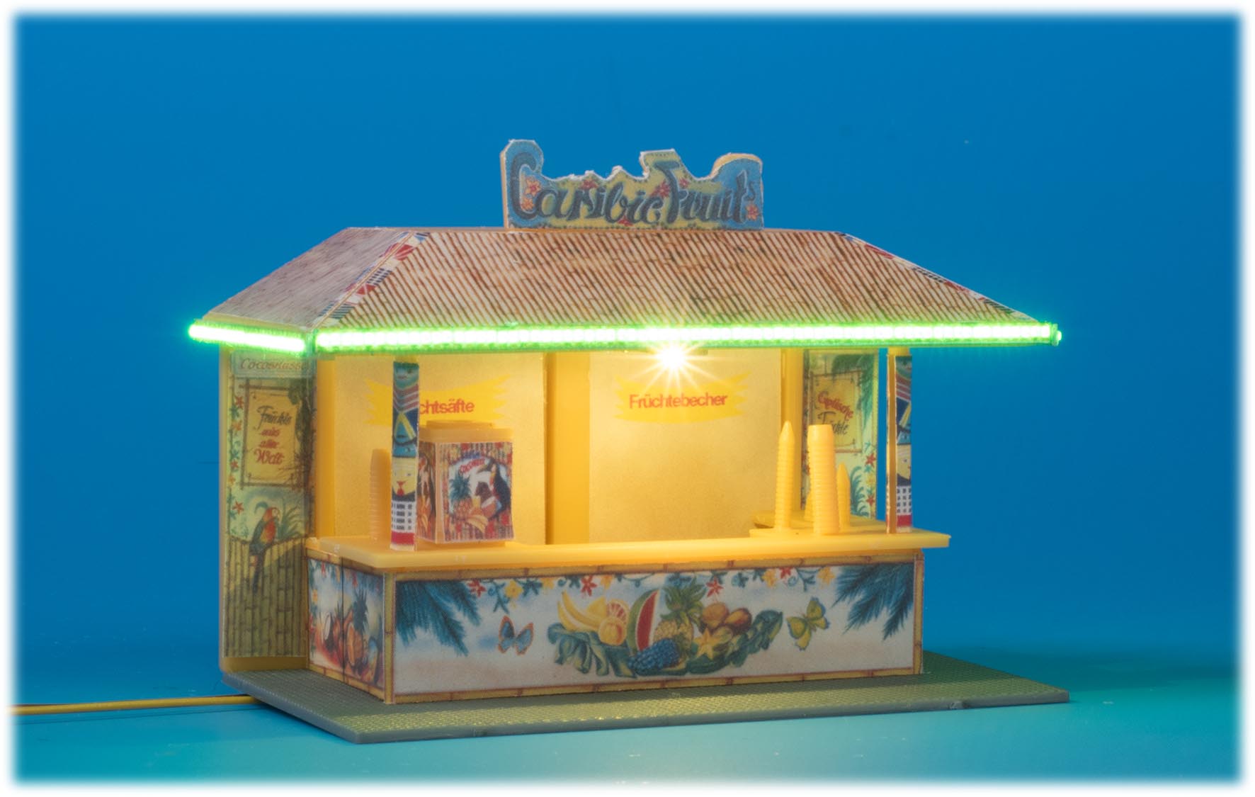

aktuel gibt es bei Faller ein großes, recht günstiges Kirmes-Set. Da sind einige Modelle bei die es lange nicht mehr gab.
So auch die Bar "Caribic Fruits". Für die habe ich mal eine passende "Lichterkette" für die Bordüre gemcht. Sind etwa 140 LEDs 0402.
Die Grundlage ist ein 0,5mm dicke Platine. Das bedeutet, das ganze ist wieder nur 1mm dick. Also mechansich sieht man es fast nicht und man klebt es einfach dahin, wo die Deco angebracht werden soll. Die LEDs habe ich deswegen dann mit der Deco bedruckt.
Ist wieder etwas schwer zu fotogrifieren aber der Eindruck kommt so ganz gut rüber.
