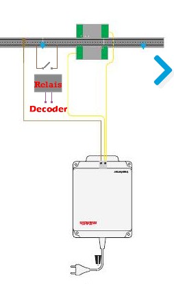

Hallo Wolfgang,
Du hast einen Bahnübergang erworben, der durch das Belegen eines Gleisabschnittes automatisch eingeschaltet wird; eine 'Fremdsteuerung' ist da eigentlich nicht vorgesehen.
Wenn Du den Bahnübergang aber z.B. über eine Fahrstraße ansteuern willst, dann musst Du einen Schaltdecoder plus - zur galvanischen Trennung - ein Relais einrichten.
Wie in der Beschreibung muss ein Pol des Trafo an die Schiene (braunes Kabel) und der andere (gelbes Kabel) mit den Rampenteilen verbunden werden. Das Relais verbindest Du mit der Schiene (braunes Kabel) und mit dem kurzen isolierten Gleisabschnitt des Bahnübergangs (Farbe egal) und belegt damit wie, wenn ein Zug über den Abschnitt fährt, den Gleisabschnitt und der Bahnübergang schließt solange das Relais eingeschaltet ist.
(Size: 14.2Kb, px: 254x413)
