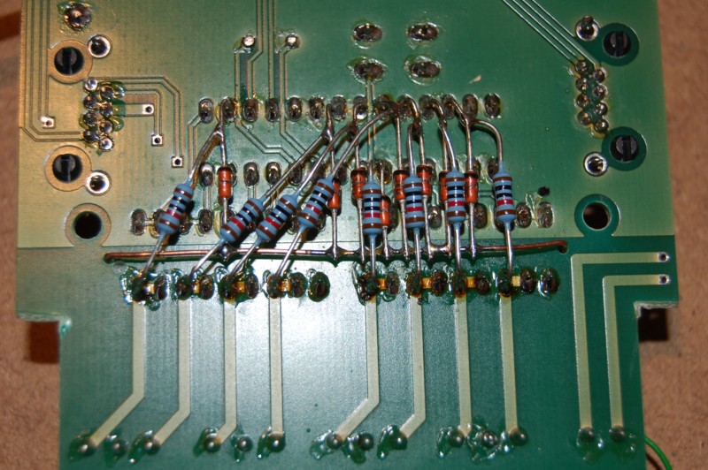

Autor RE: Umbau alter Weichen-Chef   8 # 9 top
formant
Beiträge: 16
Eingetreten: 03.12.11
Eingetragen am 20.02.2013 08:42
Moin, moin,
jetzt noch einmal ein Versuch mit dem Foto vom Umbau.
Möge die Übung gelingen!!
Klaus
(Size: 166.97Kb, px: 800x532)
Autor RE: Umbau alter Weichen-Chef   9 # 9 top
Eingetragen am 20.02.2013 19:43
Hallo Klaus...
sieht sauber gelöst aus!
