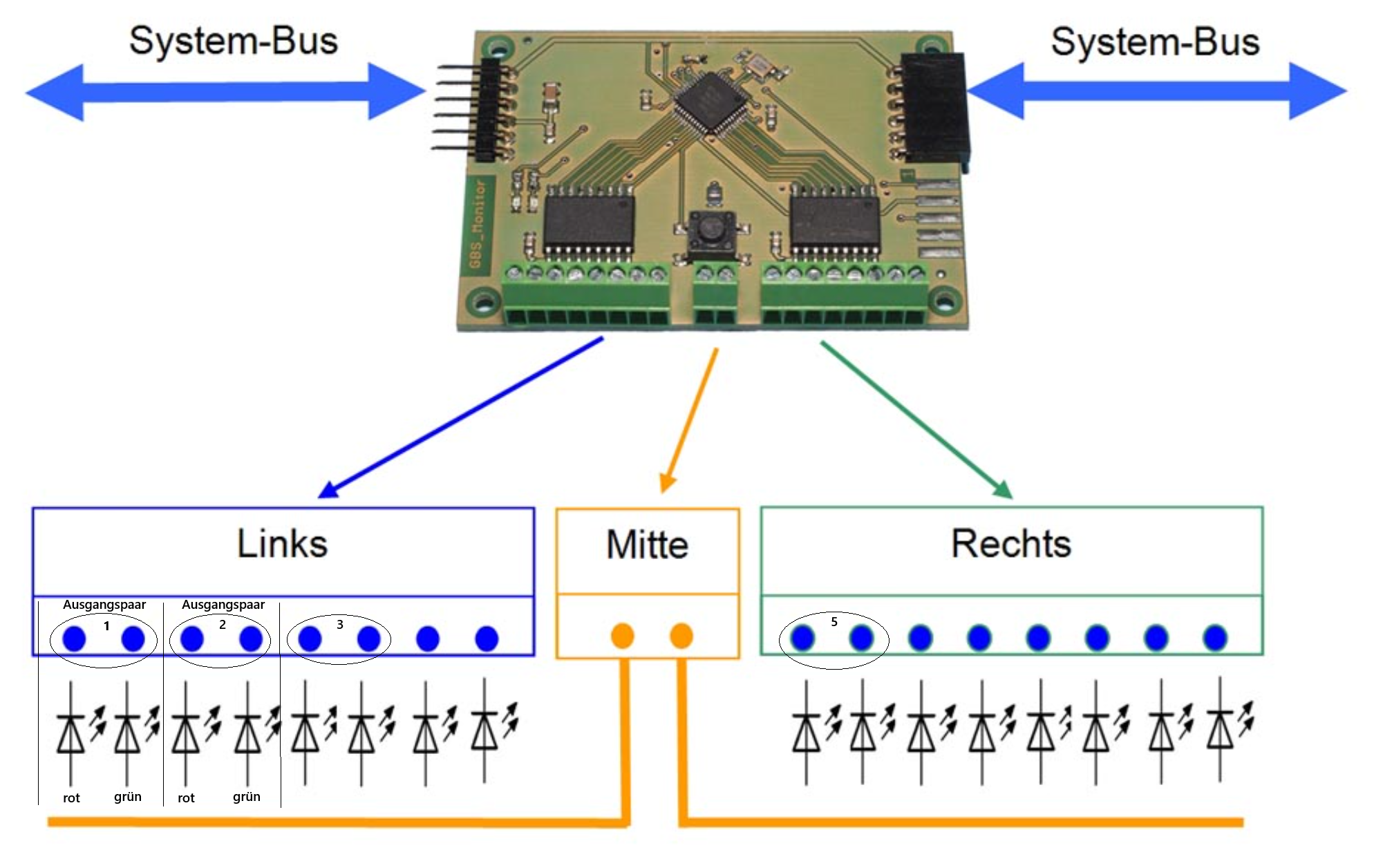

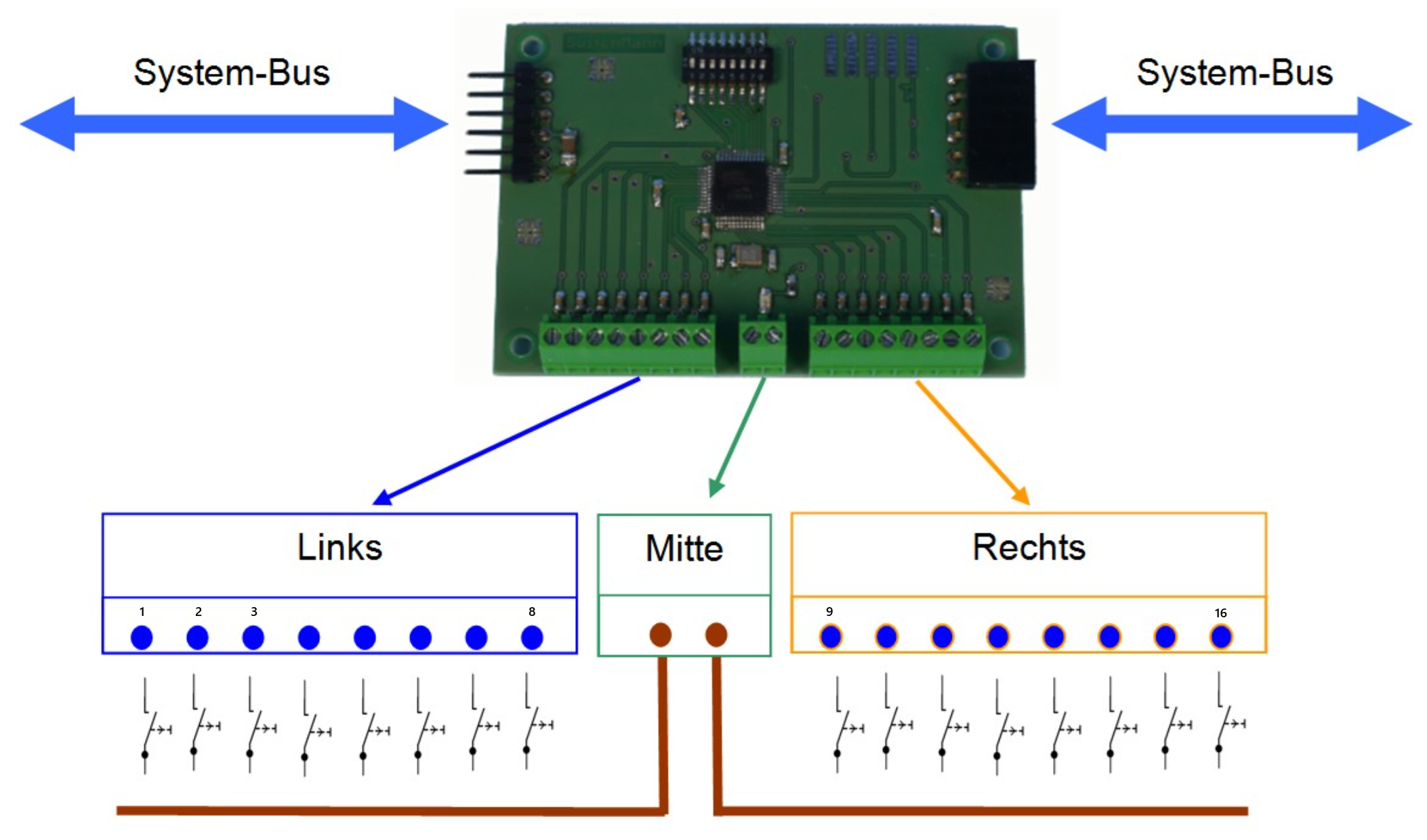

vielen Dank, das hilft mir weiter. Ich habe aber immer gerne eine visuelle Darstellung, deshalb habe ich mir das hier mal eingezeichnet - habe ich das so richtig verstanden?
Beim SwitchMan fange ich links an zu zählen - die tatsächliche Adresse ändert sich je nachdem, wie das Mäuseklavier eingestellt ist (siehe Tabelle in der Anleitung).
Beim SwitchMonitor2 habe ich immer Anschlusspaare/Ausgangspaare - also die ersten beiden Ausgänge links gehören zum 1. Ausgang im Tool. Gibt es da einen Standard, ob erst rot, dann grün - oder umgekehrt (wenn man den Status der Adresse wie ich mit einer rot/grün Dual-LED darstellen will.
Außerdem noch: Die beiden mittleren Anschlüsse (gemeinsame Anode) sind auf dem SwitchMonitor2 zusammengeschaltet - und wen ich von den 8 Dual-LEDs nur eine gemeinsame Anode zurückführe in den SwitchMonitor2 ist es egal, in welchen der beiden ich sie anschließe?

ja, Du hastdas richtig verstanden.
Bei den SwitchMänner ist es einheitlich was rot/grün ist, wenn man die Taste betätigt. Aber ob das nun rechts oder links ist kann ich aus dem Kopf nicht sagen.
Welchen der Anschlüsse Du in der Mitte verwendest ist egal.
Wenn die LEDs so hell sind, würde ich aber den Vorwiderstand auch erhöhen.
