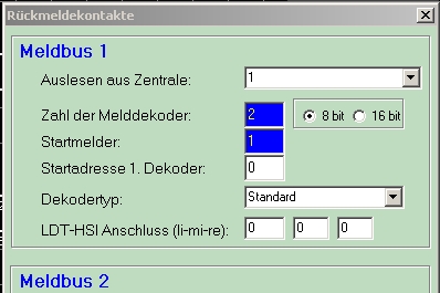

Hallo Helmut,
willkommen im Forum.
Was hast Du unter - Bearbeiten - Rückmeldedecoder - eingetragen?
Bei Lenz sollten die Adressen nicht wie bei mir bei 0 sonder bei der Adreese 65 beginnen.
Ich habe Dir hier als Bild meine Einträge für 2 Decoder mit je 8 Bit = 8 Rückmelder beigefügt.
Vielleicht hilft das weiter.
Gruss Ulli

Hallo Helmut,
ich versuche es nochmal - vielleicht bekomme ich das Bild rein.
Gruss Ulli

Vorerst recht herzlichen Dank für deinen Tipp. Habe alles so eingestellt, führt leider nicht zum Erfolg. Es läßt sich nur ein Rückmelder einlesen.
