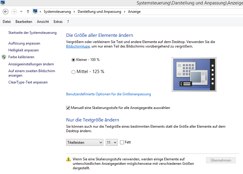

Ich habe dazu eine Ergänzung:
Zu finden ist die Schaltstelle bei Windows 8.1 unter Systemsteuerung - Darstellung und Anpassung - Anzeige
Ein Bild mit den Einstellungen, die beim mir das Problem gelöst haben ist angefügt.
