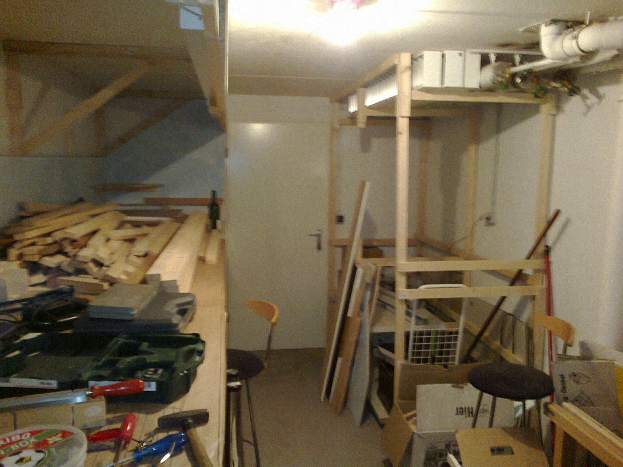

kaum 18 Monate rum, schon meldet er sich wieder.... tja, leider hatte mir ein Wassereinruch im Keller meine geplante Märklin-Anlage zunichte gemacht. Es war zwar nicht so viel an der Anlage passiert, aber die latente Gefahr eines erneuten Wassereinbruches war einfach vorhanden. Wieder einmal war es meine Frau, die die Initiative ergriff:" ich glaube es ist besser die Anlage aus dem Keller in die Wohnung zu verlegen, damit das teuere Zeug nicht irgendwann auf dem Schrott landet." Der Umbau dauerte allerdings 5 Monate (s.Bild)

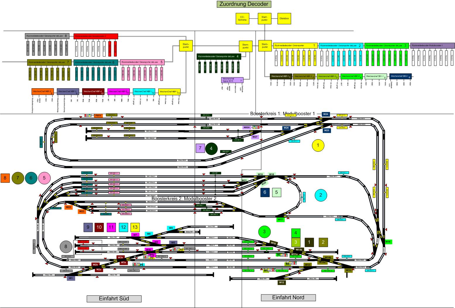

Mittler Weile gedeiht die neue Anlage nach dem Umzug kräftig und ein rudimentärer Betrieb ist möglich (siehe hierzu demnächst auch mein Beitrag unter der Rubrik Anlagenbau). Natürlich ging auch hier eine ausführliche Planung vorraus. Anbei das schon bekannte Schema der technischen Architektur mit farblicher Zuordnung der Modellbahn - Komponenten zu den Digitalkomponenten. Demnächst wird es dann an die Praxis gehen, wenn die grundlegenden Digitalkomponenten eintreffen - hier auch von meiner Seite ein Lob für die "Startsets" - das paßt echt gut.

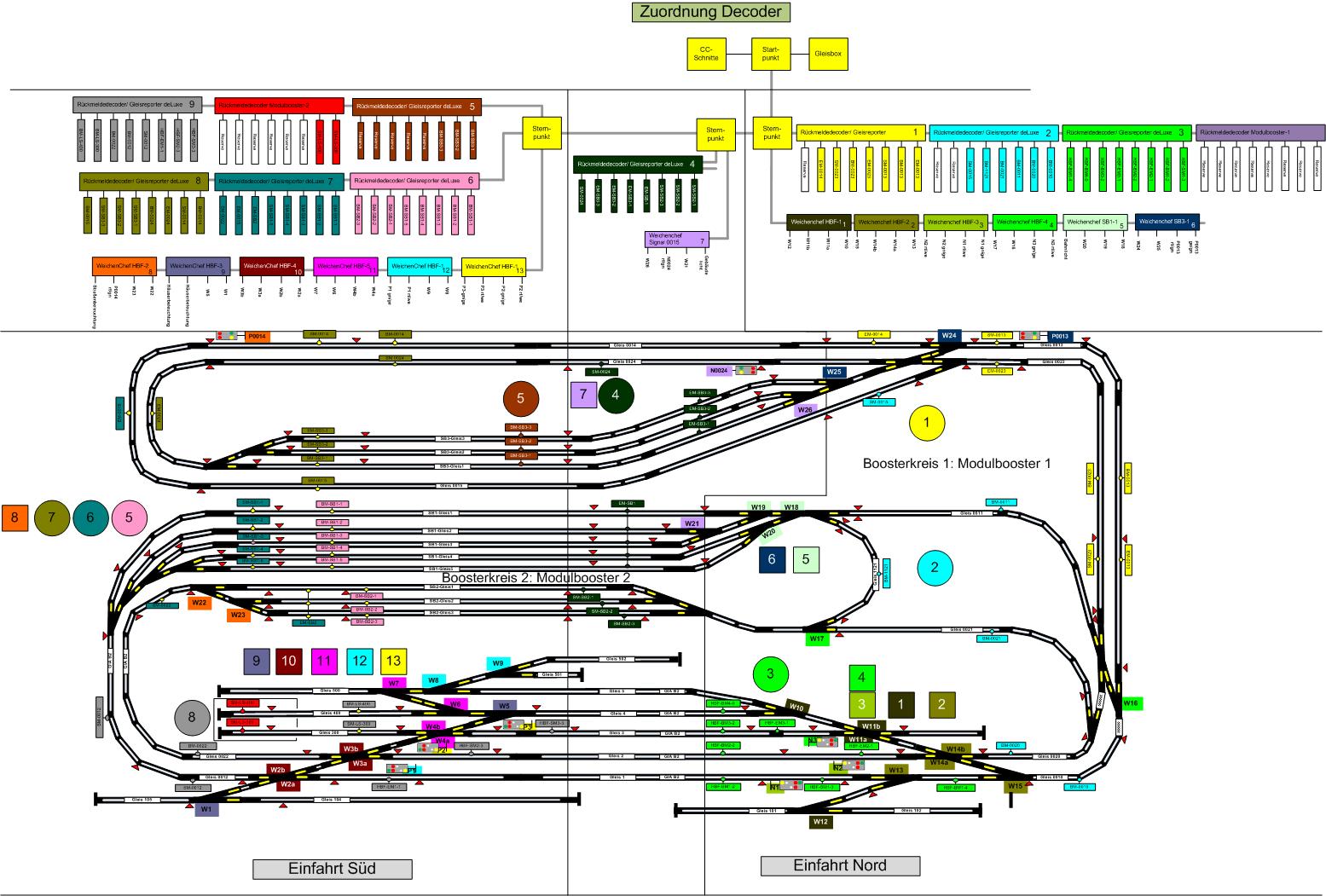

Während des Aufbaus hat sich noch eine kleine Änderung in der Gleisführung ergeben. Der bisher als Endbahnhof konzipierte Schattenbahnhof 3 (SB3) ist zum Durchgangsbahnhof mutiert, der allerdings auch "rückwärts" wieder verlassen werden kann (Pendelzug). Die DKW im Einfahrtbereich rechts hat also weiterhin ihre Berechtigung. Der so angepaßte Plan ist als adaptiertes Bild angefügt.
Auch konnten erste Erfahrungen im Umgang mit den CDB-Modulen gemacht werden. Wenn man alles sorgfältig verkabelt und anschließt, dann funktioniert auch alles auf Anhieb. Durch die praktische Erfahrung habe ich die Service-Tools für die Rückmelder und den Weichenchef "lieben" gelernt und die Programmiertaste mit Verachtung gestraft, sowie den dazugehörigen Einstellprozess. Das Tool ist mir einfach lieber. Das hat dann dazu geführt, dass die Adressvergabe erst bei 5 beginnt, um mir die 1-4 für die Einbindung neuer Module frei zu halten - ein Werksreset ohne Ausbau im laufenden Betrieb ist jetzt auch einfacher. Die entsprechende Adresstabelle in EXCEL habe ich ebenfalls als .zip angefügt.
In WDP ist bisher nur das Gleisbild eingebracht, aber noch nicht verküpft - ich bräuchte mal so ein halbes Jahr Urlaub, dann ging alles wohl etwas schneller....
Zu guter letzt habe ich noch die Erfahrung machen dürfen, daß sich ohne MS2 -Bedienteil, also nur mit Gleisbox, CC-Schnitte und WDP die MFX-Loks nicht zum Fahren auffordern lassen - das wäre dann mit ITRAIN wohl eher gegangen... Soviel zum Thema "automatische Anmeldung". Warum sich die Loks allerdings auch nicht über DCC oder MM steuern lassen, habe ich noch nicht herausbekommen - vielleicht liegt das Problem hier auch eher zwischen den Ohren des Bedieners.

Gleisbaufix schrieb:Warum sich die Loks allerdings auch nicht über DCC oder MM steuern lassen, habe ich noch nicht herausbekommen - vielleicht liegt das Problem hier auch eher zwischen den Ohren des Bedieners.
Daran ist der Vorrang von mfx schuld.
Sobald die Gleisbox / CS2 mfx sendet, reagieren die entsprechenden Dekoder exklusiv nur darauf.
Also zunächst mfx abschalten, dann lassen sich die Dekoder mittels ihrer MM-Adresse steuern. Gilt ebenso für die ESU M4-Dekoder.
